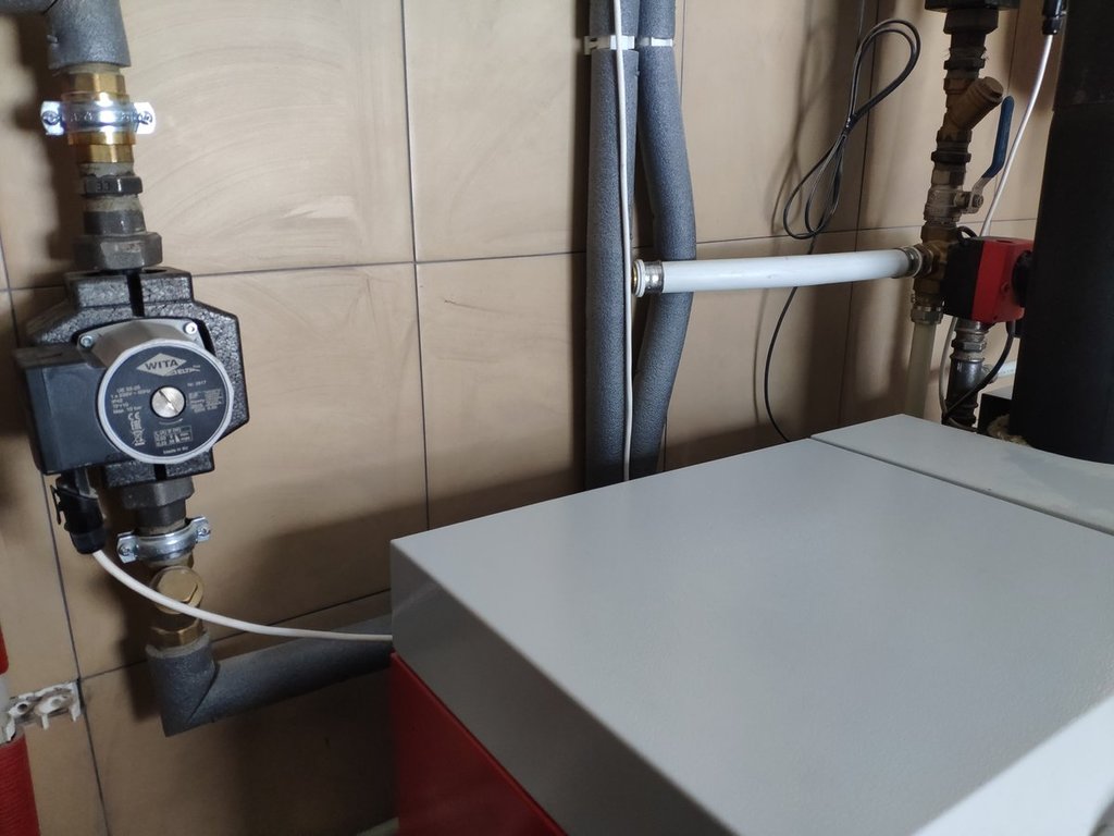

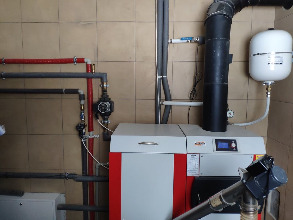

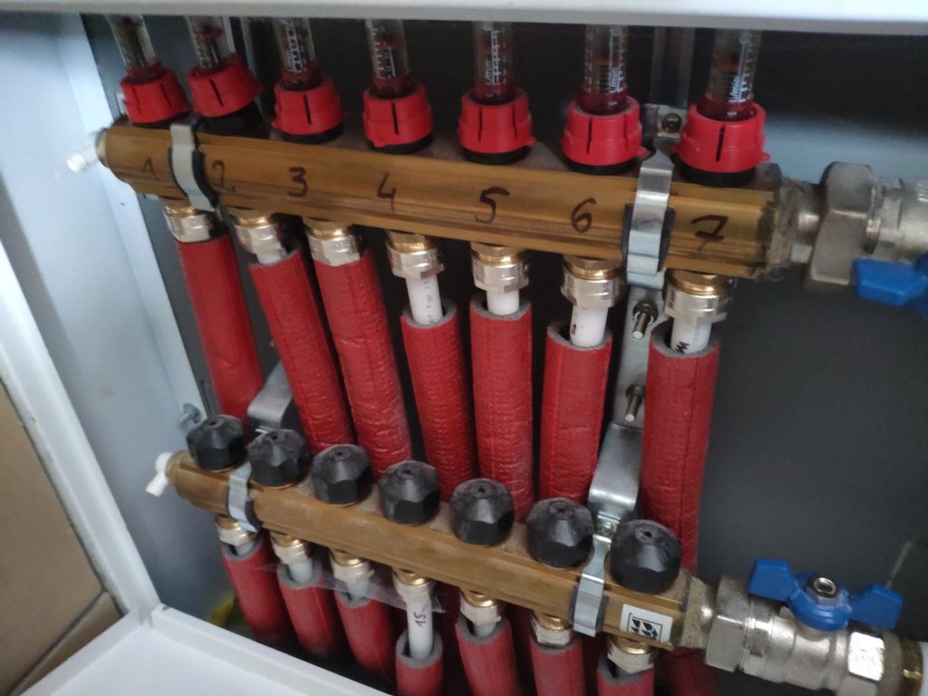

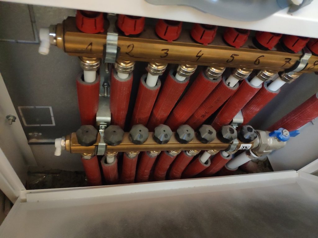

Potrzebne do oceny są zdjęcia instalacji, kotła i armatury wokoło, zdjęcia rozdzielaczy od podłogówki.
Nie bardzo mam jak zrobić całościowe zdjęcie, bo brak miejsca. Po lewej jest jeszcze zbiornik na wodę + instalacja solarna podpięta do grzania wody. Dwa rozdzielacze do podłogówki na dole i na górze.
Czy możecie mi przy okazji napisać co jest czym? Chodzi mi o te pompki i inne ustrojstwa. Przepraszam, że zadaję tak głupie pytania, ale chcę się dowiedzieć co mam, jak to działa i przestać być idiotką w tych sprawach :-)
W swojej kotłowni nie zastosował bym pex-a ze względu na małe średnice złączek.
Zawór 4d nie zrobi dwóch rzeczy nie zapewni temperatury żądanej obiegu i jednocześnie nie zapewni ochrony powrotu tym bardziej z siłownikiem.
Filtra od pompy i tak nie da się wyczyścić bo wszystko spadnie po wyłączeniu pompy i zamknięciu zaworów - zostaną tylko "zaplątane" zanieczyszczenia.
Co do rozdzielaczy to niech koledzy bardziej obeznani z materią się wypowiedzą, próbował bym obniżyć przepływy tam gdzie jest ciepło -dół domu, zwiększyć bieg pompy i obserwować.
Pompa działała na najwyższym biegu przy dużych mrozach, niespecjalnie coś to dało w stosunku do średniego ustawienia (bez grzebania w przepływach).
Próbowaliśmy zwiększyć przepływ w najzimniejszym pokoju, ale się nie da. Z kolei z innego pomieszczenia da się regulować bez problemu. Czyto może być objaw zapowietrzenia?

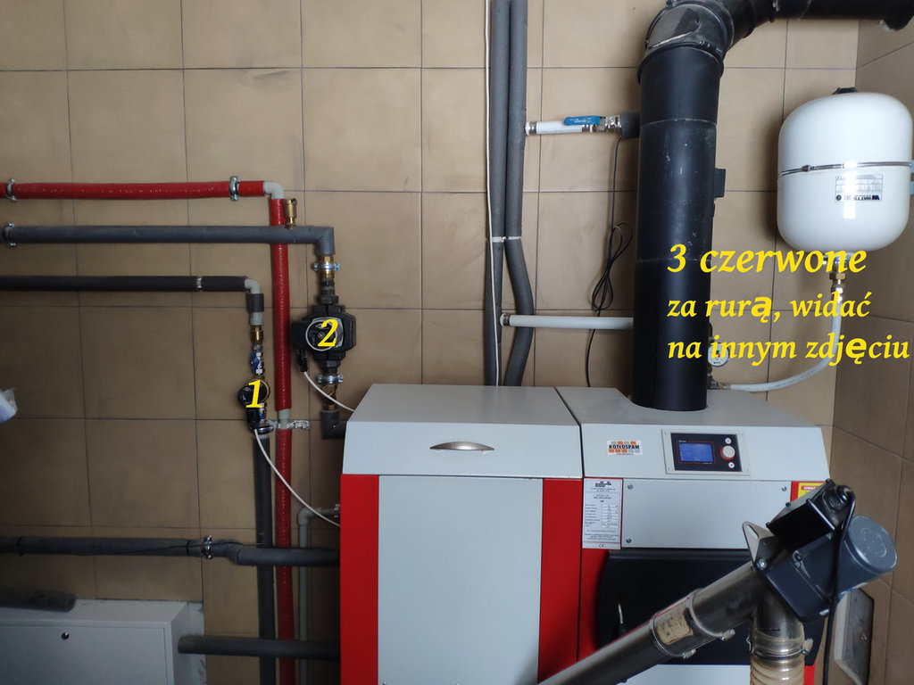

Oświećcie mnie proszę :-) To czerwone to zawór 4d? A te dwa ustrojstwa większe i mniejsze przy zasobniku na pellet, to...?
W ogóle ta instalacja jest niebezpieczna, tam nawet naczynie przeponowe jest na pexie.... przecież to druciarstwo.
Pokaż o które elementy chodzi.
1)pompa cyrkulacji cwu nad tą pompą jest "baryłka" to jest zawór zwrotny
2)pompa ładująca bojler i filtr
3)zawór 4 drogowy z pompą i filtrem pompy
Czyli to właśnie ta pompka mnie interesuje jeśli chcę ustawić max dla testowania podłogówki?
Tak
