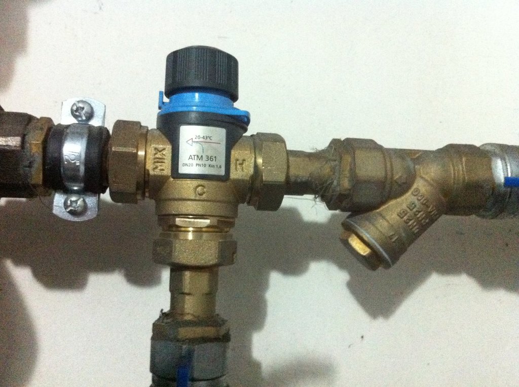

Witajcie mam następujące pytanie dlaczego do rur o średnicy dm 25 zamontowano mi przejściówki i dano zawór dm 20 1,6 kv?
Czy instalator mnie nie oszukał na koszta? Dodam że przepływ w podłogówce na rozkręconym zaworze jest bardzo słaby, ledwo 0,5 litra.
Natomiast po zakręceniu zaworu rotametry pokazują przepływy od 2,5 do 3 litrów na 10 pętlach. Czytałem na forum że przepływ do 10 pętli powinien być minimum od 2,5 kv dla podłogówki powyżej 500 metrów.
Dodam że pompa ma spory zapas mocy.
Bardzo proszę o pomoc

Teoretycznie nie powinno być takich różnic w przepływie. Ten zawór prawidłowo reguluje temperaturę? Sprawdź ten filtr, czy jest czysty.
Przewężenie jest , bo zastosowano śrubunki wodomierzowe 3/4 " z gwintem G 1" - takim samym jak w mieszaczu ATM. Sam mieszacz jest DN 20 i rzeczywiście kvs=1,6 . Słaby przepływ przy rozkręconym zaworze moze świadczyć rzeczywiście o zapchanym filtrze albo o innej "przeszkodzie" na rurze zasilajacej.

Czyli problemem jest to przewężenie? Bo jak pisałem kiedy zawór jest zakręcony przepływy są dobre, kiedy go rozkręce na maksa na 45 C to jest słabo

To źle czytałeś z tym Kvs= 2,5 do 10 pętli!
Powinien być Kvs= 4-5, albo i nawet 6.
Inaczej będzie to co jest u ciebie, teoretycznie obecnie mógłbyś mieć max przepływ ok 0,6-07l/min, czyli praktycznie to co masz.
Czy to oszukanie celowe, raczej nie - to po prostu ciemnota instalatora .

Czyli po zmianie zaworu z większym przepływem powinno być dobrze?
2 godziny temu, sambor napisał:
Jak rury do rozdzielaczy są odpowiednich rozmiarów to będzie dobrze.
Co to za rury?
1 calowe
Sambor i inni dzięki, dam znać w temacie jak wymienię zawór na mocniejszy pewnie po świętach. Jutro będzie zlikwidowane to przewężenie, zobaczymy może coś minimalnie się poprawi.
Raczej nie, bo przewężenie jest 3/4" i 3D również 3/4" (DN20) - mimo gwintu G 1"

Dobra panowie a więc śrubunek zmieniony na 1", nowy zawór to samo plus kvs 2,5.
Wszystkie 10 pętli na 2 biegu pompy ponad 2,5 litra przepływu, krótsze 3 litry.
Na 1 biegu pompa też spokojnie daje rade.
Dzięki wielkie za pomoc, nareszcie w domu jest ciepło i pierwszy raz jestem zadowolony z podłogówki :).
