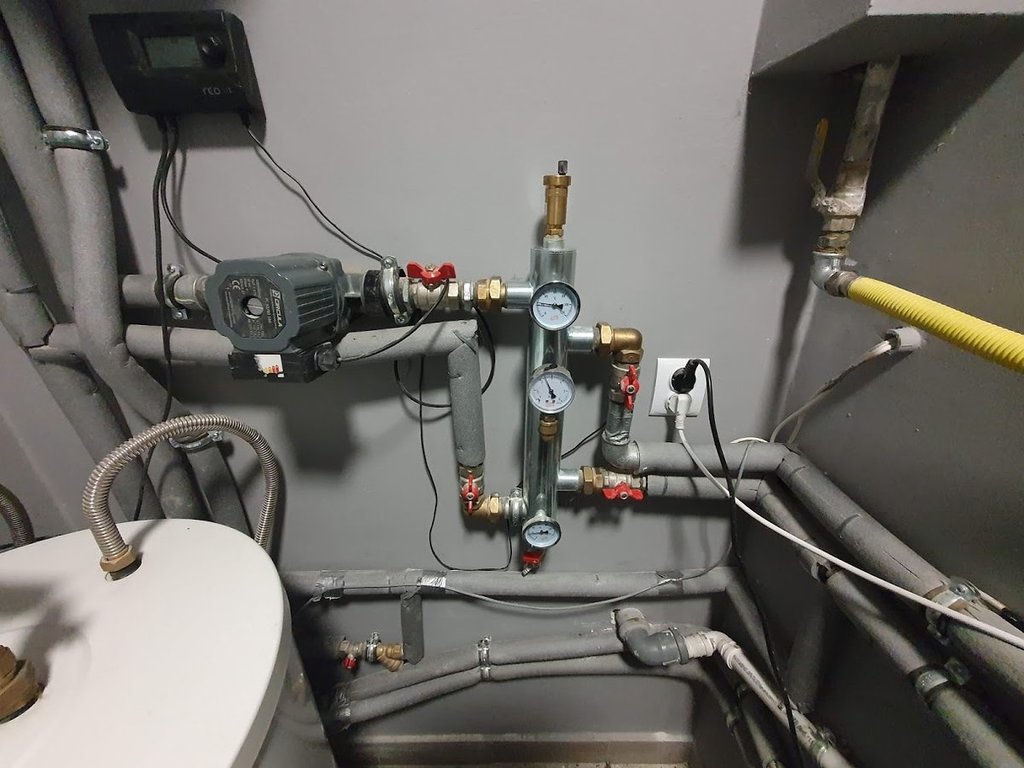

Witam,
Instalacja podłogówka + 2 grzejniki, jeden obieg. Grzejniki zakręcone dla testów.
NIe mogę nagrzać domu, próbowałem mnóstwa ustawień - regulowałem podczas telefonicznych konsultantów krzywą grzewczą, wszystko ustawiłem aż nadto - powinno grzać. Przepływy są, rura zasilająca z pieca gorąca, a po wejściu w sprzęgło i dalej do pompy - zimna.Powrót też zimny, nawet jak odpaliłem w trybie kominiarza i grzało maksymalnie 15min. Wydaje mi się, że sprzęgło jest zamontowane odwrotnie. Prosiłbym o podpowiedź.

Jest odwrotnie zamontowane.Na oko to jest max 12-15 kW.

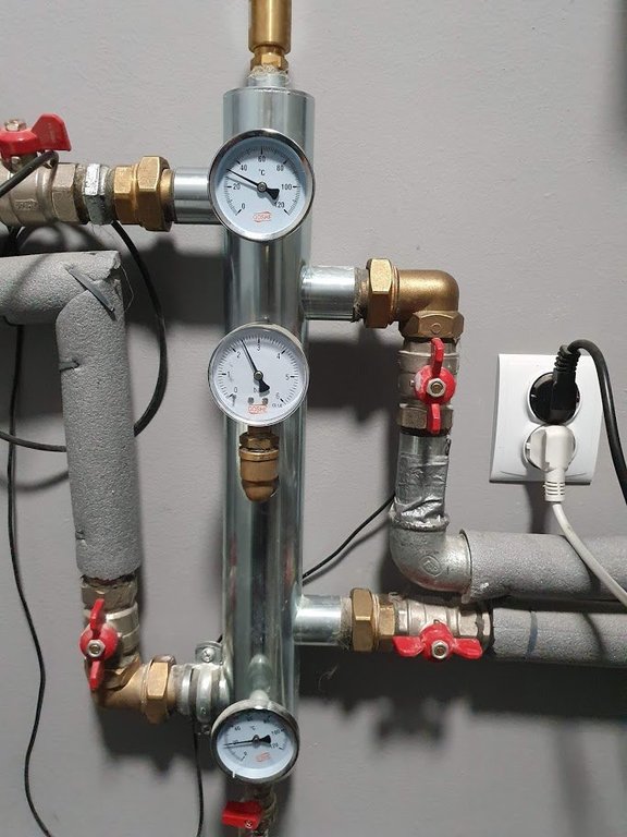

Zamknąłem i sprzęgło całe zrobiło się bardzo gorące, górny termometr dobijał do 60, a dolny na powrocie ledwo się ruszył o może 2-3 stopnie w górę (miał 23-24).
To jakiś błąd w tej instalacji jest - masz kocioł pracujący na krzywej grzewczej, więc nastaw go tak aby na sprzęgle było nie 60C a 30-35C - taka powinna być temp pracy podłogówki
Nie nie, ja to ustawiłem dla testów. Były różne temperatury zasilania ustawione i nigdy nie udało się osiągnąć nawet letniego rozdzielacza. Wydaje mi się, że niezależnie od ustawień pieca i sterownika, woda na wyjściu ze sprzęgła jest zawsze zimna i stąd nie grzeje się dom. Nawet przy ustawieniu na godzinę dla testu 70st zasilania rozdzielacze nie zrobiły się nawet letnie. Wiem też, że piec ma własną pompę i musi współgrać z prędkością pompy zewnętrznej, więc i te ustawienia testowałem w różnych wariantach. Nic nie dało.
Mam podejrzenie, że to sprzęgło jest odwrotnie zamontowane i dlatego ciepła woda krąży sobie w obiegu piec->sprzęgło->piec, a w obiegu zimno. Na każdym zdjęciu jakie widzę wyjście zasilające z pieca wpięte jest w górne wejście w sprzęgle, a u mnie jest w to położone niżej.
EDIT: powrót też zawsze jest zimny, niezależnie od ustawień pieca (czy to 40 czy 70st zasilania) i pompy
Jak powrót na kocioł przy odciętej instalacji jest zimny a na zasilaniu jest 60C to jakiś horror, coś musi być zatkane - wymontuj to sprzęgło i sprawdź pod kranem czy woda przez nie przepływa we wszystkich kierunkach.
