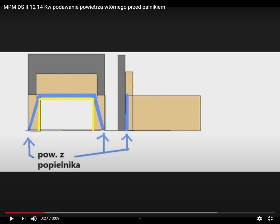

Jak to jest z tym powietrzem podawanym na wolcie palnika właściwie.
Pytam tu Was o to, bo @buli912na jego kanale @Marcin https://www.youtube.com/channel/UCN0yjMkpuYTDUPSXG46Qw_w pod filmem : MPM DS II 12 14 Kw podawanie powietrza wtórnego przed palnikiem
Zadałem takie pytanie :
Witaj. Jak Ci to powietrze podawane na wlocie palnika działa, bo ja ostatnio sobie coś takiego zrobiłem i trochę rozczarowany tym jestem. Na niskich obrotach bywa z tym różnie – spala się detonacyjnie przez co palnik pracuje pulsacyjnie – potrafi z paleniska fukać i płomień w palniku zrywać ale jak po zaworach dostanie, to po mimo tego, że działa pulsacyjnie - idzie jak burza.
Mam do tego powietrze z zewnątrz podawane, które świetnie działa, bo jak to powietrze zamknę, to czasami płomień zostaje zerwany i słychać w czasie regulacji reakcję płomienia – mimo, to pulsacji nie mogę się pozbyć bez względu na to jak bym to powietrze regulował.
Do tego jak się trochę przepali, to dudnienie w palniku ustaje ale słychać, że się jara - zaglądam a tu błękitny płomień, co przez mały otwór nad wylotem palnika widzę.
Mi nic po błękitnym dlatego, że jest go nie za wiele i kocioł przez to mi temperatury nie nabiera a czasami temperatura na kotle mi spada. Raz mi się tak zdarzyło – jak w palniku tornado było i mimo to, płomień żółty jakoś zerwało ale błękitny za to lał się jak z cebra i kocioł temperatury nabierał tylko, że nie trwało to zbyt długo.
Przepalam – drewnem sosnowym na max obrotach albo jak mam czas, to przed palnikiem drewno a reszta jak się trafi – na ruszcie warstwa drewna na czym masa niedrzewna, czasami wymieszana z drzazgami z pod pieńka.
Mam to od niedawna i raczej się z tym męczę niż mi to radość sprawia dlatego się nad tym zastanawiam czy to rozwalić czy przerobić co może czy tak to właśnie ma działać czy jarać na wysokich obrotach może.
U Ciebie jest tak samo – podobnie czy może inaczej – masz jakąś regulację do powietrza tego i co stanowi na rzecz tego, że to działa, bo że jest to wiadomo.
Gdybyś znalazł chwilę na to i co skrobnął mi o tym – będę wdzięczny. Pozdrawiam
Sorki za brak cierpliwości mojej ale @Marcin o konsultacjach z Tobą @Piecuch pod tym filmem pisał, do tego tak samo @nierozkminiaj napisał i jeszcze @carinus kiedyś o czymś takim wspominał, bo ja coś podobnego zrobione miałem jak na rysunku @buli912 niebieską linią a ja żółtą zaznaczyłem - w płytce z szamotu na krawędzi wyciąłem 1cm głęboko i na 2 cm szeroko i po przyłożeniu tych płytek przed palnikiem dookoła powstał taki otwarty kanał – tylko, że powietrze do niego podaję tak jak o tym napisałem i jeszcze w zakończeniu dopisać muszę, że teraz już tylko z jednej strony palnika tak powietrze podaję dzięki czemu w końcu zaczęło się jarać dużo lepiej ale nie mam pewności czy może powinienem do starego układu wrócić i go dopracować.
Także jak wyżej w zapytaniu do @Marcina napisałem – za wszelkie wskazówki i uwagi z góry dziękuję.
Pozdrawiam serdecznie.

u mnie nie było zjawiska fukania o którym piszesz. do palenia drewnem daję więcej powietrza wtórnego drzwiczkami załadunkowymi (mam boczne). masz rurę wezyra? ja mam bezpośrednio nad wlotem palnika. szczelina z popielnika jest u dołu, bez niej gdy przypychało palnik dymiło, i palenie słabło.  U mnie dudniło jak miałem niedopracowany wlot do palnika. Musiałem dograć wielkość i wysokość. dodatkowo mam próg przed wlotem.
