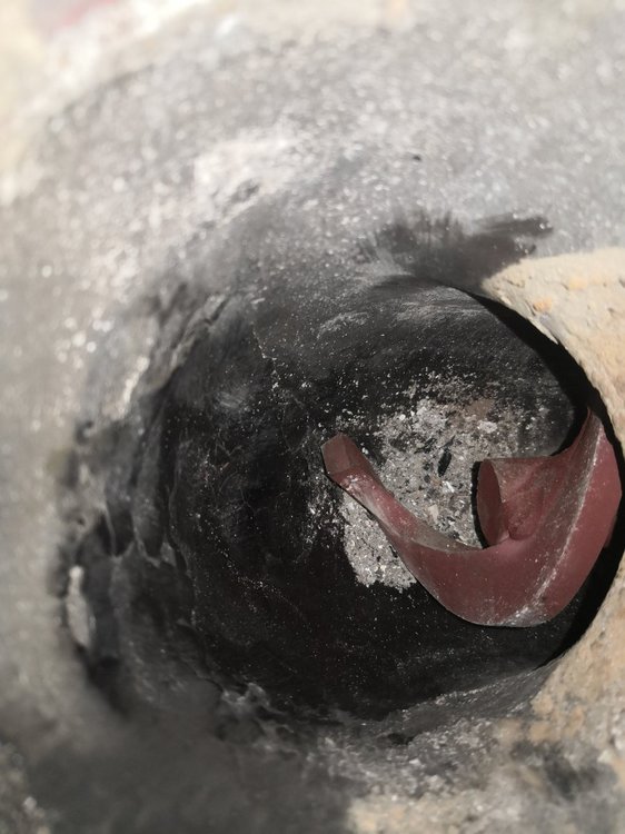

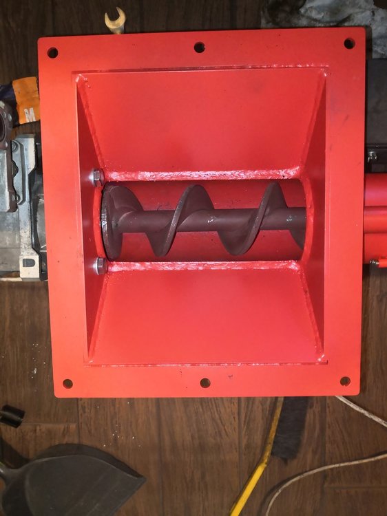

Zwracam się do Państwa z pytaniem i prośbą o pomoc z instalacją części wymiennych do pieca Ling Duo 25.
Korozja i uszkodzenia wymusiły wymianę rury podajnika oraz ślimaka podajnika. Według zaleceń złożyłem zamówienie na pasujące części.
Po zainstalowaniu nowych części moje obserwacje to:
Ślimak podczas obrotu blokuje się. Ukosuje i obraca się dalej.
Wydaje się że jest za długi. Bądź problem jest w osadzie w kolanie retortu.
Załączam zdjęcia i film który powinien pokazać i wyjaśnić w czym problem.
Rozważam cofnięcie ślimaka o 0,5cm bądź zeszlifowanie zęba ślimaka.
Proszę o pomoc i wyjaśnienie czy położenie ślimaka jest poprawne.
https://www.youtube.com/watch?v=PVBJ8NXK968&feature=share
Sam sobie odpowiedziałeś co należy zrobić. Obtłuc nagar z dna kolana jeżeli jest i ewentualnie doszlifować końcówke i git. Co do nagaru. Jeżeli osadza się na dnie kolana tzn, że żar schodzi w głąb retorty. A to mocno niekorzystne zjawisko. Złe ustawienia palnika.

Dzięki za szybką odpowiedź.
Czyli przy użyciu palnika gazowego grzać i skrobać? Można użyć dłutka i z uczuciem jak własną siostrę mogę uderzać?
Co do ustawień palenia to jest w ogóle niemozliwe. Domek mały zużycie duże więc piec się leni.

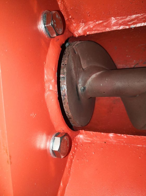

Niestety nie jest to nagar czy inne licho. Ślimak w tym miejscu opiera się o kolano podajnika.
Teraz już nie wiem. Czy wykonać nowy nawiert na ślimaku na nową zawleczkę i cofnąć o 0,5cm czy ucinać śrubę ślimaka.
Śmiało utnij część wystającej zwijki i zeszlifuj delikatnie, żeby uzyskać podobny kształt pazurka jak masz obecnie, tylko krótszy ;) utnij jakieś 2 centymetry od czubka.

Ja jednak postawiłem na inny krok. Wepchnąłem ślimak głębiej w motoreduktor. Rykonalem znacznik na zawleczkę i nowy odwiert. Wyszło z gracją i bez szlifowania śruby ślimaka. Do tego kołnierz w podajniku nie wystaje jak na zdjęciu więc uważam że wilk syty i owca cała.
Piec działa, kopczyk równo się pojawia. W sobotę zobaczę osobiście.
