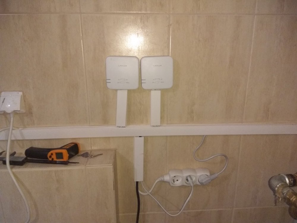

Nic skomplikowanego . czujnik montujesz gdzie chcesz , sterownik przy piecu laczysz przewodem z pompa od co.  Wysyłam zdjęcie połączenia przewodów. Po lewej przewód poprowadzony do pompy a po prawej zasilający sterownik.

A gdzie chcesz mieć ten odbiornik tego nowego salusa bezprzewodowego?
Jeżeli może być w tym miejscu co teraźniejszy sterownik to podłącz go do tych samych przewodów i dodatkowo doprowadź do niego zasilanie 230v kablem z wtyczką (taki od lampki nocnej), a sterownik dasz w dogodnym miejscu.
Właśnie problem w tym, że odbiornik chcę dać w innym miejscu niż teraźniejszy sterownik. Chcę go ukryć w takiej wnęce. Popatrzę wieczorem dokładnej na te zapiski przy kablach. Może są tam jakieś opisy.
