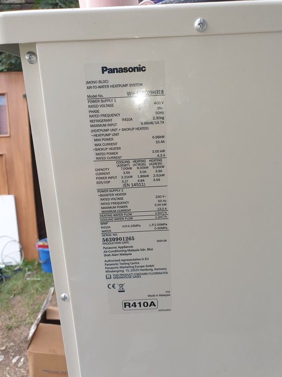

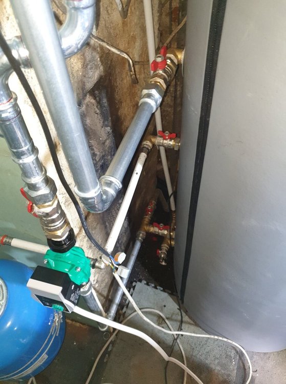

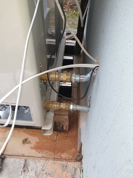

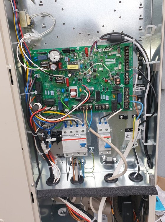

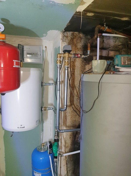

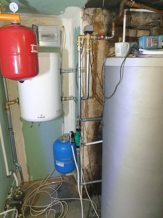

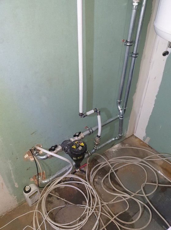

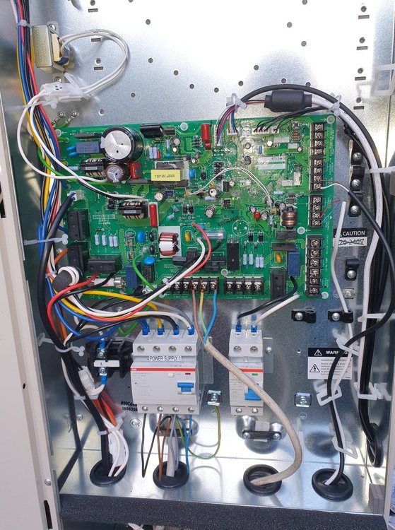

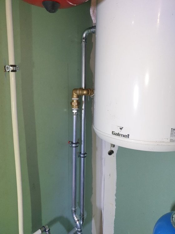

Witam kupiłem pompę ciepła (model moc jest na zdjęciu) sprzedawca powiedział ze jest tak prosta w podłączeniu ze za wiele nie trzeba wiec zrobiłem układ podobny jak na schemacie na zdjęciach widać jak wpinam ja w instalacje rozłożenie rur itd. Schody zaczęły się z elektryka opisy na płycie po angielsku ale na google znalazłem podłączenie ale nie działa prawidłowo działa wszystko ale nie 119093455_692804854657363_5816114709800669499_n.thumb.jpg.acd540f2af8e2bf0b2417c337b53b0c9.jpg119087894_365165874490840_5889182227337548269_n.thumb.jpg.8e654daee679449e6547f56e4e62873e.jpg119071324_827352887799504_6597210520098718781_n.thumb.jpg.fa1ca57f25e038214e63d2a0387cf6a3.jpgg119042343_619251285625032_2437349013667882277_n.thumb.jpg.8d3904e3862fdac42f03bceedf017bc4.jpgrzej119053998_383289319332711_4963932939677381341_n.thumb.jpg.341c9be8577f2175a98121947eae2429.jpge ani wody 119081271_361740874956017_3993753055994878806_n.thumb.jpg.26a785591f8b1b2cdebb8fc13529c304.jpg119058819_631513087549765_8118348410248244657_n.thumb.jpg.858190f13e7c92e32fc6c657ac49c223.jpgani domu prawidłowo119076709_647958112789696_3598527155444113418_n.thumb.jpg.866be1ccda5851925744723648c5c6a2.jpg pompa podgrzew119081291_615070806068799_6384954479972366016_n.thumb.jpg.3bed6094d29ceacc89fbac95a224aa91.jpga bufor do temperatury i jak włączę pompkę dodatkowa na krótko grzeje wodę pomóżcie bo od 2 dni walczę i zgłupiałem

Jeśli dobrze widzę, to jest źle podłączony zawór 3-D. O ile dobrze pamiętam ten system ma  zasilanie " od dołu"  i przekazuje ciepło albo w lewo,albo w prawo. aktualnie w lewo to zasilasz ten duży zbiornik cwu ale tylko woda krąży bez poboru z buforka Galmet.Podobnie z c.o. podaje w prawo ale też omija bufor   . czyli dla dobrej pracy instalacji zasilanie z bufora należy podłączyć  na "dół" zaworu 3-D, a  nie na trójnik na .  Wywalić trzeba też istniejące połączenie z "dołu" zaworu 3-D do pompy wilo.
Przeanalizuj takie podłączenie, a  palcem po rurkach sprawdź kierunek przepływ wody w aktualnej instalacji.
POzdro
