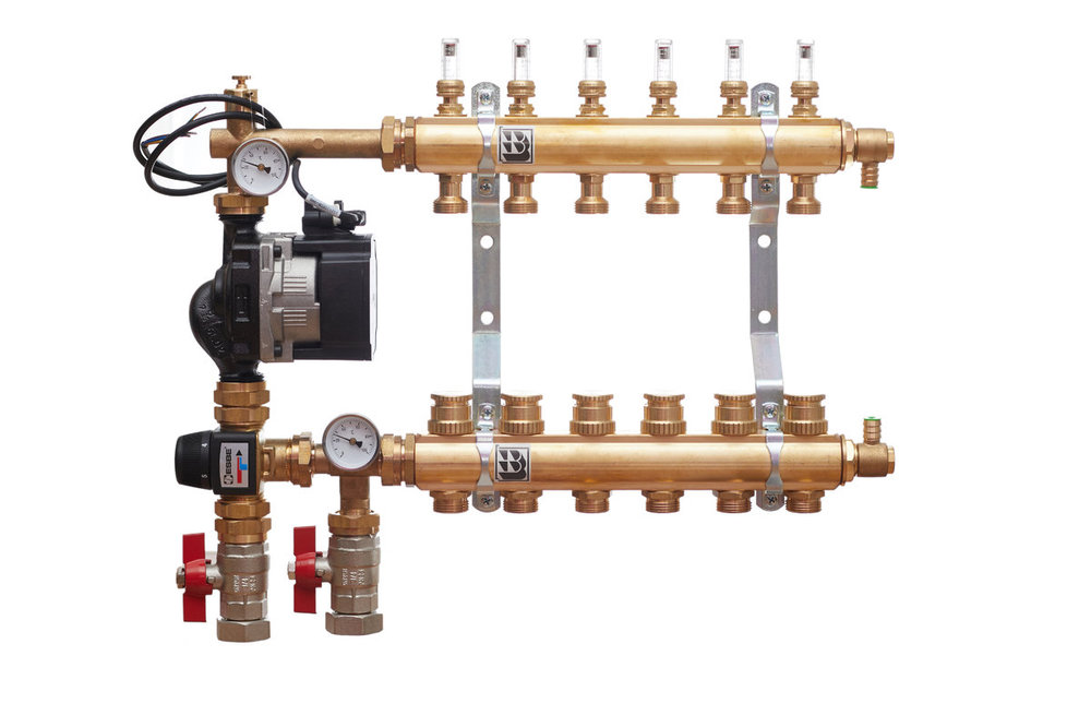

Powiedz mi tylko czy konkretnie będę musiał mieć taki rozdzielacz jak na zdjęciu
Obecnie mam układ otwarty z wymuszonym obiegiem a grzejników pozbywam się na dobre
Czy mogę w jakiś sposób wykorzystać ta pompkę obiegową do rozdzielacza i czy zawór termostatyczny musi być jakiś dedykowany pod rozdzielacz?
Witam , NIE  musisz ..... wrzuciłem zdjęcie rozdzielacza ,który produkujemy  sami na miejscu z materiałów polskich , pompa jest produkowana w Francji w zakładzie Grundfosa dla naszej firmy ( oprogramowanie mamy napisane pod ogrzewanie podłogowe ,( 3X charakterystyka -stałe ciśnienie) ,   a zawory są ze Szwecji z firmy ESBE dobrany odpowiedni przepływ  (KVS) , ale oczywiście możesz zastosować inny,  który będzie spełniał te same ,lub podobne funkcje .   Pozdrawiam Tomek b.

Tomek dobry człowieku powiedz mi jeszcze jedna rzecz
Od pieca do zaworów będę miał około 4 m lini zasilającej
Piec z regulatorem ciągu i sterownikiem do pompki ustawione na 60 stopni i trzyma temperaturę +/- 5 stopni
Czy do zaworów konieczny jest zawór mieszający czy mogę bezpośrednio podłączyć zasilanie i powrot
Czy taki układ będzie dawał radę?
W zestawie ze zdjęcia masz już zawór mieszający. Podłączasz jedynie zasilanie i powrót z kotła. Na rurze powrotu dodatkowo zawór zwrotny - kierunek przepływu w stronę kotła.

Bardziej chodzi mi o to czy bez zaworu mieszającego też będzie dobrze
Zastanawiam się czy zawór mieszający będzie potrzebny bo tak naprawdę instalacja będzie bardzo krótka i czy ten zawór będzie wogole coś mieszał przy tak krótkim obiegu?

Będzie KONIECZNY!!
