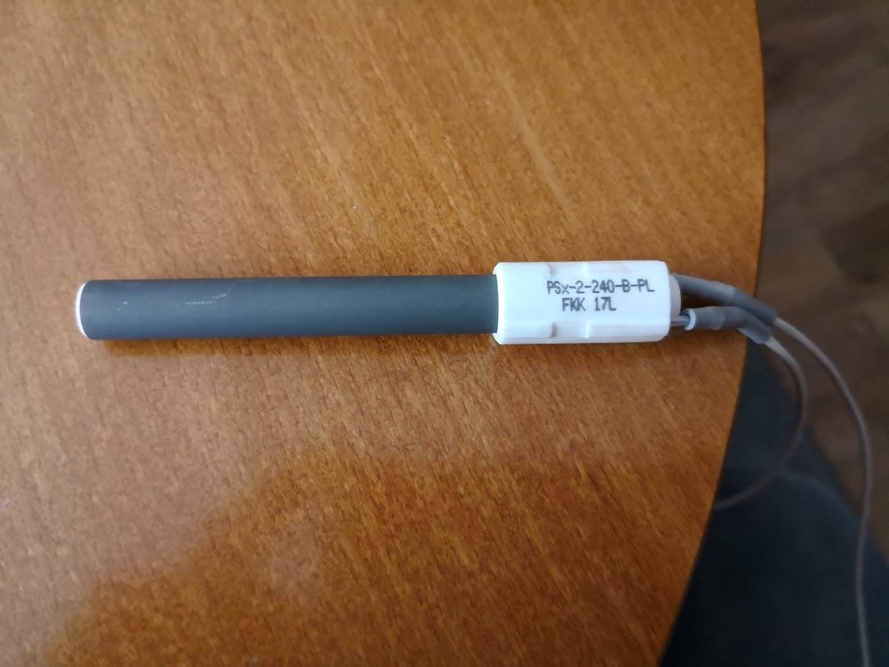

Jestem od roku użytkownikiem kotła Defro Gamma o mocy 15kW. Na stronie producenta wyczytałem informację, iż warto posiadać w zapasie zapalarkę/grzałkę na wypadek jej awarii. Nigdy nie wiadomo kiedy skończy swój żywot.
Wobec tego chciałem zapytać forumowiczów, jaką i gdzie najlepiej nabyć taką zapalarkę/grzałkę, aby była kompatybilna z tym kotłem i aby nie potrzebnie nie przepłacić? Czy zamawiać bezpośrednio u Defro? A może lepiej na allegro lub w jakimś sklepie? Ktoś może już kupował i może doradzić?

Poproś serwis o informacje jaka jest grzałka (model, nazwa) w Twoim palniku. I poszukaj w necie :)
Tu masz fotkę zapalarki jaką ja mam w swoim palniku. Podejrzewam, że u Ciebie jest taka sama, ale lepiej napisać lub zadzwonić do serwisu DEFRO.
Dziękuję za informację, napiszę w takim razie do serwisu Defro z pytaniem o model tej zapalarki. Chyba, że ktoś posiada taki kocioł jak ja i wie jaki model grzłałki jest stosowany to będę również wdzięczny za info.
Pisz na [email protected]
Jak zamówisz w weekend to do środy będziesz miał, chyba że znajdziesz na Allegro. Wymiana to 10 minut. Zdejmujesz rurę, zaczepy, odsuwasz część palnika, wyjmujesz grzałkę, odpinasz kostkę i potem nazad w odpowiedniej kolejności.
Czyli za 10 min sam może się przekonać jaka jest zapalarka.
To szybciej niż pisanie do serwisu hehe .
Jeżeli będzie ta sama (a raczej tak jest) to tego jest sporo necie. Wybierać która tańsza.
