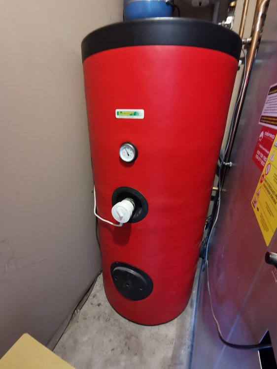

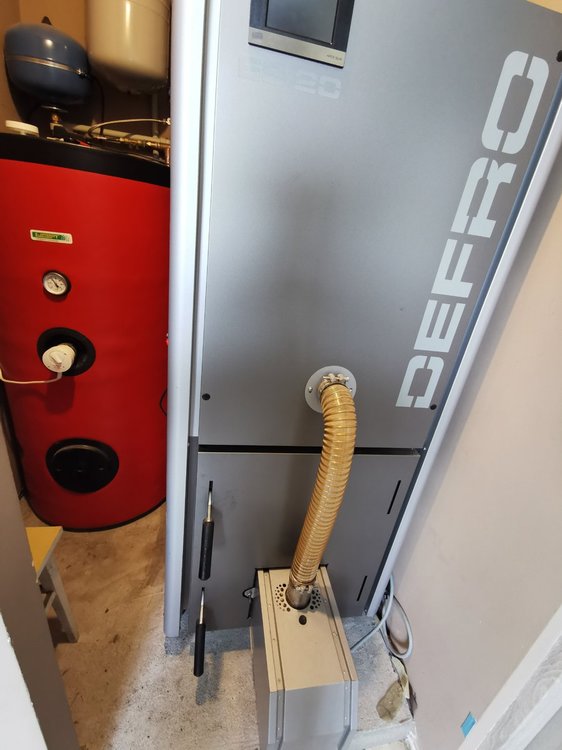

Proste liczenie:
Mam bojler 140 litrów, kocioł na ekogroszek przestawiony na tryb letni i zużycie - worek 25kg wystarcza na 11 dni.
Pelletu wyjdzie pewnie trochę więcej (różnica w kaloryczności).
Odnośnik do komentarza
Udostępnij na innych stronach
Najlepiej sprawdź sam :)
Ustawiasz kociołek na tryb letni i grzeje CWU tylko jak potrzeba
Potem za jakiś czas kocioł wygaś a uruchom grzałkę i będziesz miał porównanie.
Ja CWU grzeję kociołkiem bo tak mi lepiej wychodzi. Ale u Ciebie może być inaczej.

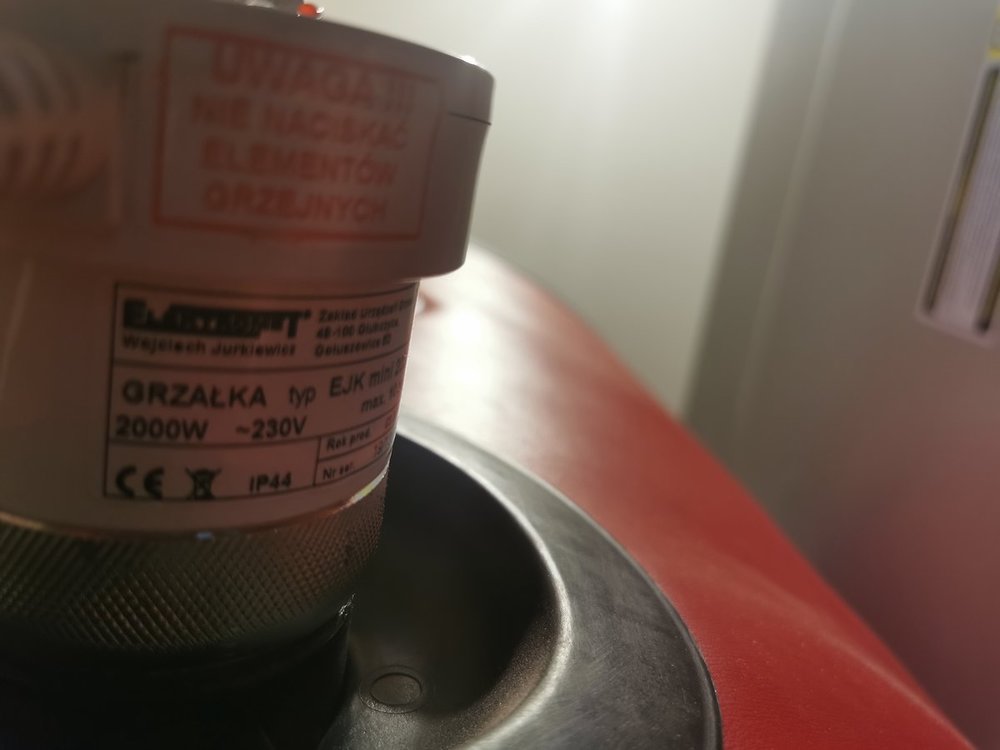

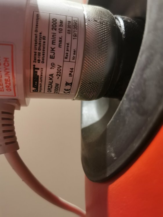

Tak, jak koledzy piszą - najlepiej sprawdż sam. Zobacz ile przez np dwa tygodnie spaliłeś pelletu, a póżniej włącz grzałkę i kup sobie watomierz np taki OR-WAT-419, i zobaczysz ile grzałka zużyła prądu. W teorii taniej powinno wychodzić pelletem.

U mnie szło kilka lat temu gdy jeszcze nie miałem PPC do CWU  1 kg/dobę na podtrzymanie, a drugie tyle na grzanie CWU [ekogroszek Wesoła] więc mnie zgłoś ;-)
21 godzin temu, anonimlag napisał:
Czyli na prąd lepiej czy na pellet grzać tą wodę? Patrząc na piec załącza się bardzo mało tyle żeby dogrzać wodę. A grzałki jeszcze nie używałem dlatego się zastanawiam.
To zależy ile wody zużywasz, po ile kupujesz pellety i po ile prąd [możesz miec przecież druga taryfę lub PV na dachu], najłatwiej zrobić eksperyment.

Witam, grzeje bojler poziomy grzałką i właśnie dostałem rachunek o 1100 zł wyższy niż za poprzedni okres.Grzałkę włączyłem może w połowie maja-początek czerwca. Nie wiem jak oni to liczą dokładnie ale zużycie za te miesiące wzrosło o ponad  1100 kw x0,8=880 zł mi tak wychodzi. Nie wiem ile pelletu schodzi na miesiąc. Niech podpowiedzą użytkownicy. Bojler 250 l -grzałka 3kw

Średnio wychodzi ok. 3kg na dzień. 90kg na miesiąc co daje od 63zl  do 90zl na miesiąc za pellet + prąd.
