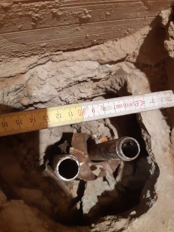

Jakies pomysly jak to polaczyc?
Sytuacja w mieszkaniu na IV pietrze. Podlaczenie (odejscie z pionu) do grzejnika i odpowietrzniki.
Macie jakies pomysly jak przedluzyc te rurki? Gwintownica, spawanie?
Podobno ciezko podejsc z gwintownica - byla proba. Nie ma mnie na miejscu. Dzwonil kolega i wyslal mi to zdjecie zebym wziął swoja gwintownice i TIGa ewentualnie.
Daloby sie tam zacisnac jakas zlaczke praska na tej rurce?
Albo taki patent  Gebo QI , jest w castoramie  https://www.castorama.pl/result/?q=gebo+qi
Tam jakiś gwint widać, to nie starczy do połączenia dod na klej z innego wątku?
Te gwinty on probowal zrobic ale podobno za krotkie.  Musze sam to ocenic :)
Jak nie nagwintujemy to sprawdzimy te zlaczki zaciskowe skrecane co podlinkowal @pawelll
W bloku tylko spawanie lub gwinty. Można to nagwintować tylko trzeba mieć odpowiednią gwintownicę.
