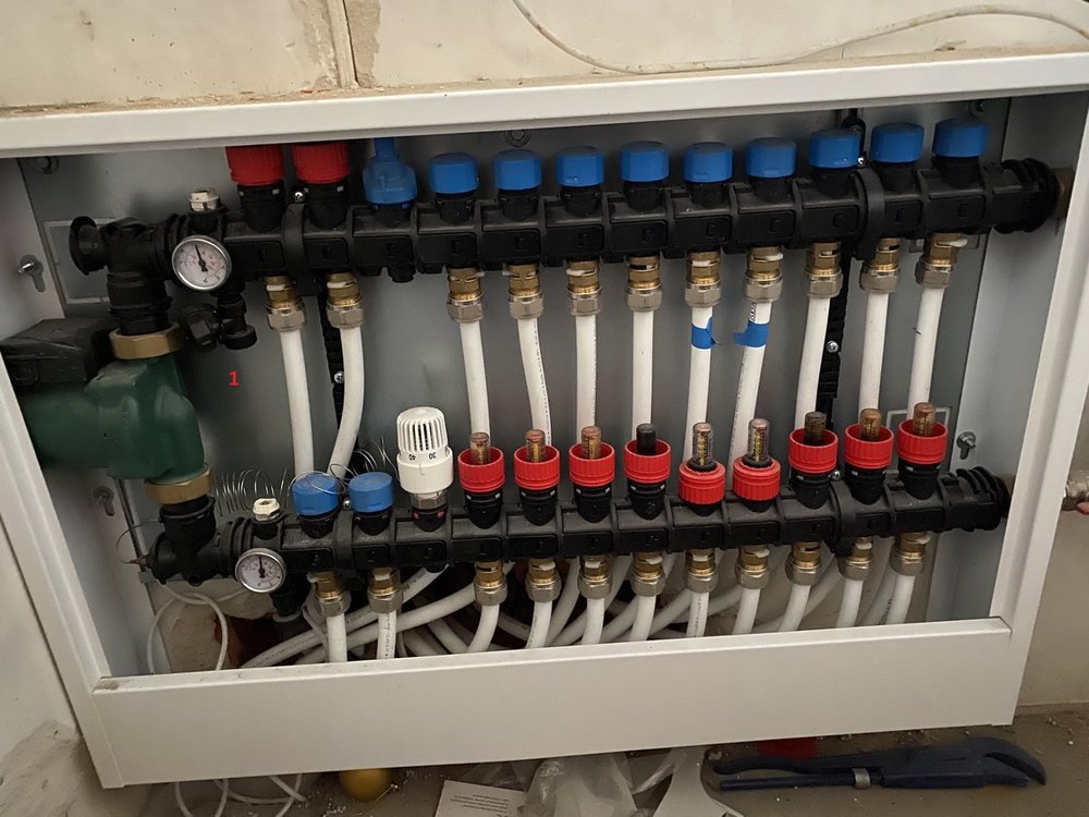

Mam taki rozdzielacz, tyle że nic w nim nie jest opisane, czy da się jakoś sprawdzić, która pętla dotyczy którego grzejnika?
Witam , podajesz mało informacji , ale tak ze zdjęcia wynika, że ten rozdzielacz to taka podróbka rozdzielacza TECE 2w1 , ale wydaje mi się że ktoś coś tam zamieszał ,  tam gdzie są rotametry (przepływomierze) to powinien mieć podłączone pętle do podłogówki , a tam gdzie są dwa pierwsze zawory od lewej strony powinny być podłączone grzejniki. Pomiędzy tymi dwoma zaworami , a rotametrami na dolnej belce jest zamontowana głowica do obniżania parametru podłogówki ,  Czyli reasumując u Ciebie  powinny być dwa grzejniki i 9 podłogówek i najważniejsze, jeśli jest tak jak opisałem to ta pompa powinna być z odwrotnej strony , a zasilanie z drugiej .

Życie pokazuje, że takie zintegrowane rozdzielacze sprawiają problemy nie tylko dla użytkowników ale także dla instalatorów nie potrafiących ich wyregulować, ponieważ nie znają zasady ich działania.
Noto też zależy od człowieka jak mądrzejszy od DTR-ki ,albo się czytać nie chce , to takie problemy się rodzą , albo aby szybciej bo drugi klient czeka "" Panie  ...złoty  się należy i w długą
