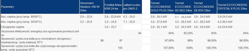

Jestem po wizycie 2 speców którzy są gotowi zamontować kocioł gazowy.
Mam już wstępną wycenę prac. Obaj współpracują z tą samą hurtownią więc zaproponowali mi ten sam kocioł:
Vaillant ecotec pro 246/5-3.
Dopytałem o szczegóły i jakąś alternatywę dla tego kotła to mówią że nie ma problemu, każdy który wybiorę oczywiście zamontują.
Vaillanta montują od wielu lat i ludzie są zadowoleni.
Zadzwoniłem do ich hurtowni i zapytałem o inne kotły - najwięcej sprzedają Vaillantów, Viessmannów i Fonditali:
Viessmann Vitodens 100-W
Fondital Antea KRB 24
Zapytałem o jakiegoś Termeta i tu również są gotowi każdy sprowadzić.
Mam trochę zagwozdkę. Porównując parametry to zakres modulacji dla Vaillanta zaczyna się najwyżej, co chyba nie jest zaletą.
Jeżeli mam wybrać Termet to który? Gold, Nex, Silver, Crystal?
Załączam zestawienie, które zrobiłem z powyższych kotłów oraz różnych Termeta
