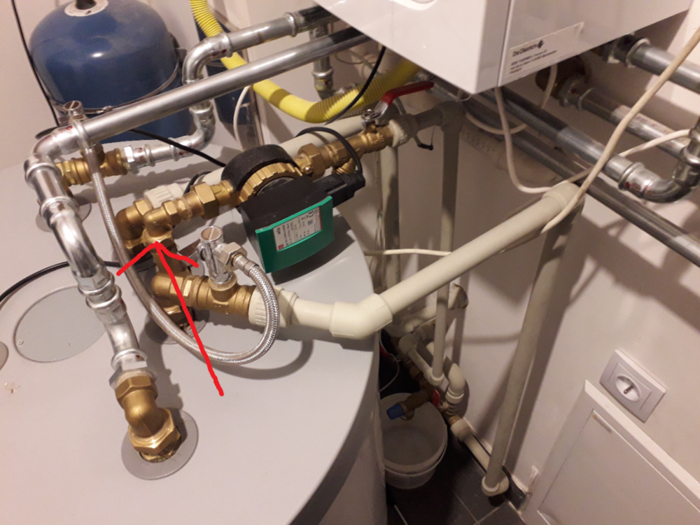

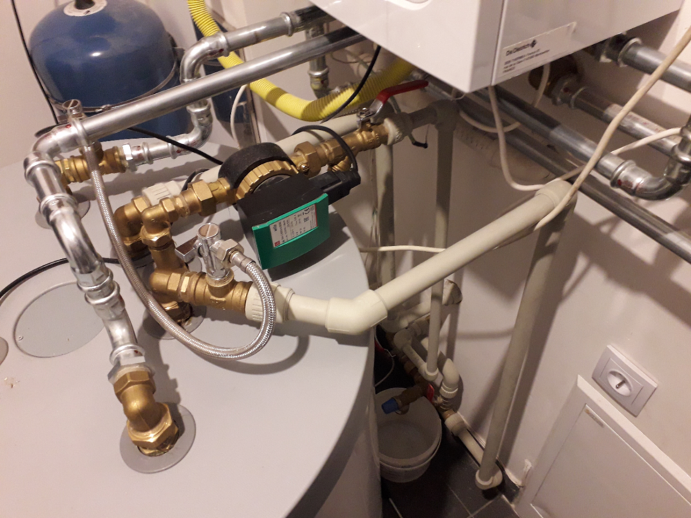

W pompie cyrkulacyjnej słychać takie jakby szmery pęcherzyków powietrza i niestety nie pompuje, czyżby coś było zapowietrzone ?? Odkręcałem już wszystkie krany w domu z CWU i dalej to samo. Pompa raczej jest sprawna bo wszystko działało ok, do momentu założenia grzałki w zasobniku, przed którą była konieczność spuszczenia wody z zasobnika. Ma ktoś jakiś pomysł jak temu zaradzić ?

Trzeba poluzować śrubunek między bojlerem a pompą cyrk, może być ten kątowy , i odpowietrzyć samą pompę.
Pompa cyrk podczas tej czynności nie powinna pracować.
chodzi o ten śrubunek ??  Poluzowałem, polała się woda i efekt bez zmian. A jak odpowietrzyć samą pompę ?pompa.thumb.png.c168b9f0df82f5114ba85fb3e22fc308.png
Edytowane przez michal2500
Jak nie poszło powietrze to musisz próbować przy samej pompie cyrk odkręcać z każdej strony.
Czasem czop powietrza jest gdzieś dalej od pompy i trzeba sporo spuścić wody aby go usunąć np u mnie to prawie 5l trzeba spuścić aby powietrze wyszło z rur i pompy.
Jakbyś miał zawory na zasilaniu i wyjściu z bojlera to byłoby łatwiej to wykonać, a tak to się woda z bojlera wraca,

Sprawdzony sposób na odpowietrzenie.
  • Zamknij zawór kulowy przed pompą cyrkulacyjną ten z czerwoną rączką.
  • Wyciągnij wtyczkę z pompy.
  • Poluzuj troszkę półśrubunki pompy czerwone kreski.
  • Obróć pompę do pionu podstaw jakiś naczynie pod pompę (blacha do pieczenia ciasta).
  • Dokręcasz półśrubunki.
  • Odkręć powoli nakrętkę pompy czerwona strzałka aby silnik całkowicie zszedł z pompy. Poleci trochę wody potem powinna przestać ze pompą jest wbudowany zawór zwrotny.
  • Jak już będziesz miał silnik odkręcony i korpus pompy w poziomie bardzo powoli odkręcasz zawór kulowy przed pompą i przelewasz wodę do momentu aż nie będzie powietrza.
  • Po zakończeniu odpowietrzenia nakręcasz silnik na pompę podłączasz wtyczkę odkręcasz zawór kulowy i sprawdzasz czy działa poprawnie pompa.
  • Jak będzie działa poprawnie bardzo delikatnie luzujesz półśrubunki i obracasz pompę aby wirnik był w poziomie i dokręcasz półśrubunki.
Na pewno   za szybko napełniany bojler i brak zaworu zwrotnego na cyrkulacji zapowietrza cyrkulacje , najpierw bym jeszcze sprawdził  filtr przed pompą , a nawet nim przepłukał rurę cyrkulacji
