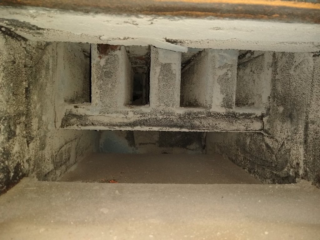

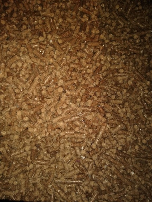

Sam własny, starszy i duży dom ogrzewam od stycznia pelletem na Sv-ce, wczoraj przywiozłem testową partię pelletu 8mm workowanego po 15kg w cenie 600zł/tona, wczesniej miałem taki przemysłowy z MDF po 450zł w BigBagu. 600zł przy wygodnych workach 15kg to i tak nadal taniej jak dobry groszek, który w moim regionie jest po średnio 900zł, więc mimo tego,że więcej schodzi na dobę pelletu jak groszku, to wychodzi taniej a jest nieporównywalnie czyściej i dużooo mniej pellet brudzi sam wymiennik. Mniej przy tym pracy krótko mówiąc.

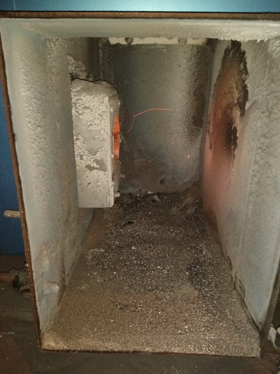

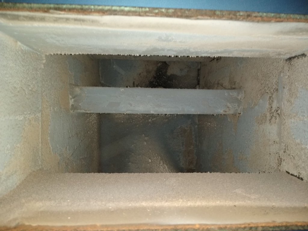

Jak wcześniej pisałem palę tańszym pelletem. Aktualnie posiadany i testowany to 8mm.
Pelletem palę od 11stycznia
Kotła nie czyściłem od miesiąca czasu, mam prototypowy wymiennik.
Wygląda to u mnie tak.
