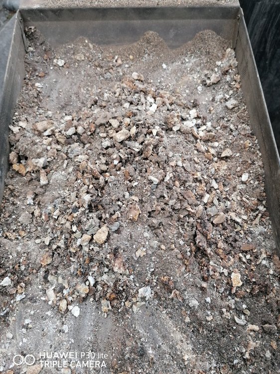

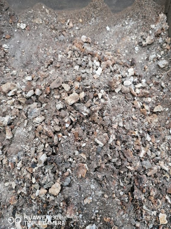

Poniżej zdjęcia popiołu. Kocioł Defro Komfort Eko Lux 20KW. Temperatura na kotle w granicach 65st., na powrocie 56 st. Ekogroszek Bobrek 29mj. Uważam że opał suchy. Mam go w kotłowni. Na 2 tyg. przed zasypem przesypuje go plastikowe wentylowane skrzynki. Palę w PID. Klapka wentylatora podniesiona na stałe. Nawiew do kotłowni zetka fi 200cm. Proszę o poradę co mogę poprawić bo jak widzę u niektórych popiół jest jak z papierosa. Chyba że to u mnie jest ok?

Przyczyn może być wiele sam groszek to pierwsza kaloryczność zbyt duża przy obecnych temperaturach, czy też nastawy jeżeli trzyma kocioł w podtrzymaniu to zawsze jakieś spieki mogą być.

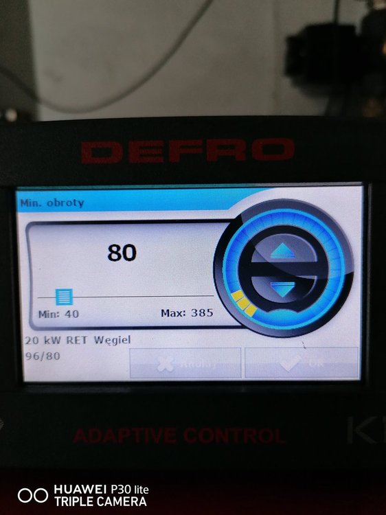

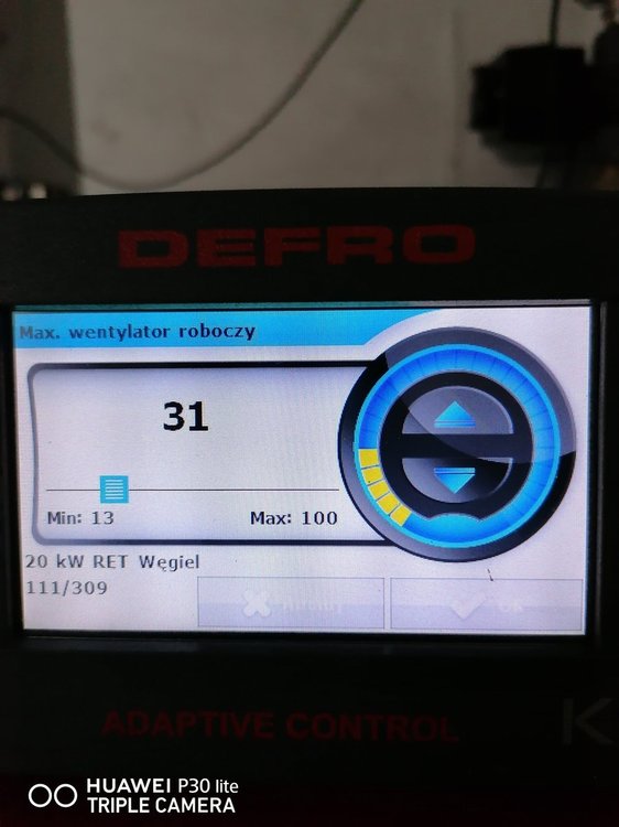

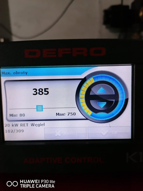

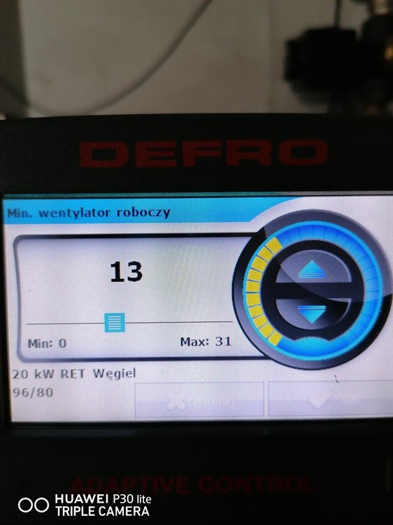

Może coś zmienić w ustawieniach wentylatora? W menu serwisowym są takie opcje jak poniżej na zdjęciu. Wiem, że kiedyś przy problemie z innym opalem podniosłem parametr z ostatniego zdjęcia ale nie pamiętam o ile. Może warto coś zmienić?

Popiół wygląda dość dobrze jak na ten węgiel, może trochę dużo łupków ale niedopałów nie widać.
Może zanim zaczniesz coś zmieniać zapoznaj się z tym:  https://czysteogrzewanie.pl/podstawy/podstawowe-parametry-wegla-kamiennego/ ,tu są opisane typy węgla, a każdy typ daje trochę inny popiół.

Na ciepłe dni 24-25MJ, węgiel płomienny, on daje właśnie taki sypki popiół, ale przeważnie jest go też więcej niż przy węglu bardziej kalorycznym.

Nie kombinuj, jest ok.

Popiół jest ok i nie ma co szukać dziury w całym , jak jest chęć na eksperymenty to można delikatnie zmniejszyć dmuchawe , ale ostrożnie żeby nie zaczął kopcić bo ten popkorn to stopiony popiół , taki urok Tego  węgla , ale moim zdaniem jest naprawdę ok

Jak na Bobrka popiół masz bdb
Z polskich ekogroszków to aktualnie cięzko cokolwiek spalić w pył, takie mamy teraz pokłady węgla.
