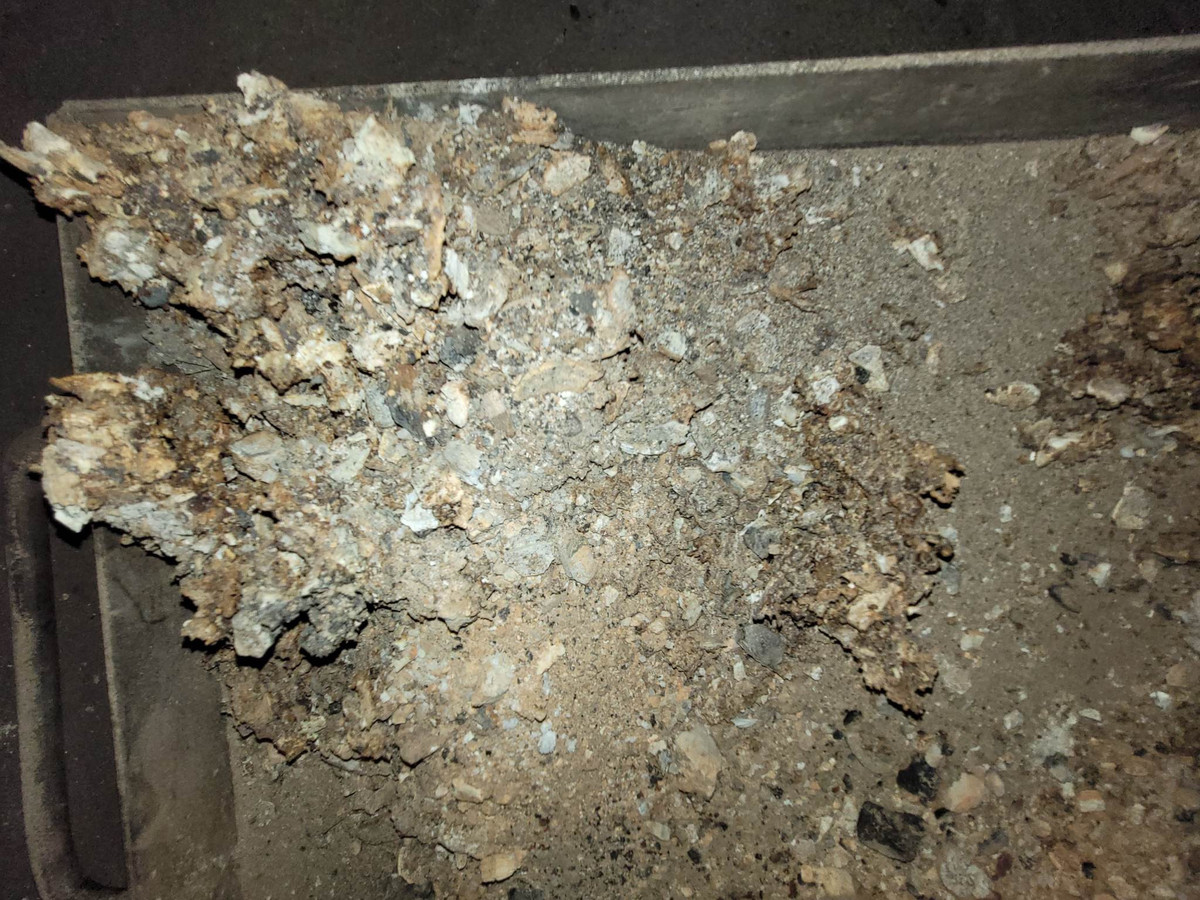

Dzień dobry,
na wstępie zacznę, że przeczytałem bardzo dużo różnych porad, obejrzałem również wiele filmików na YT i ustawiłem kocioł pod mój opał i nie zmieniałem ustawień sterownika w zasadzie od 3 miesięcy, myśląc, że jest w miarę ok, ale czy nie może być lepiej?
Odczytując posty na forum, zdaje sobię sprawę, że mój sterownik Electronics SP18 jest dość specyficzny tzn pewne parametry są ukryte pod innymi nazwami oraz jest to sterownik typu włącz/wyłącz.
Parametry:
Podawanie paliwa: 4sek
Pauza między podawaniami: 26 sek

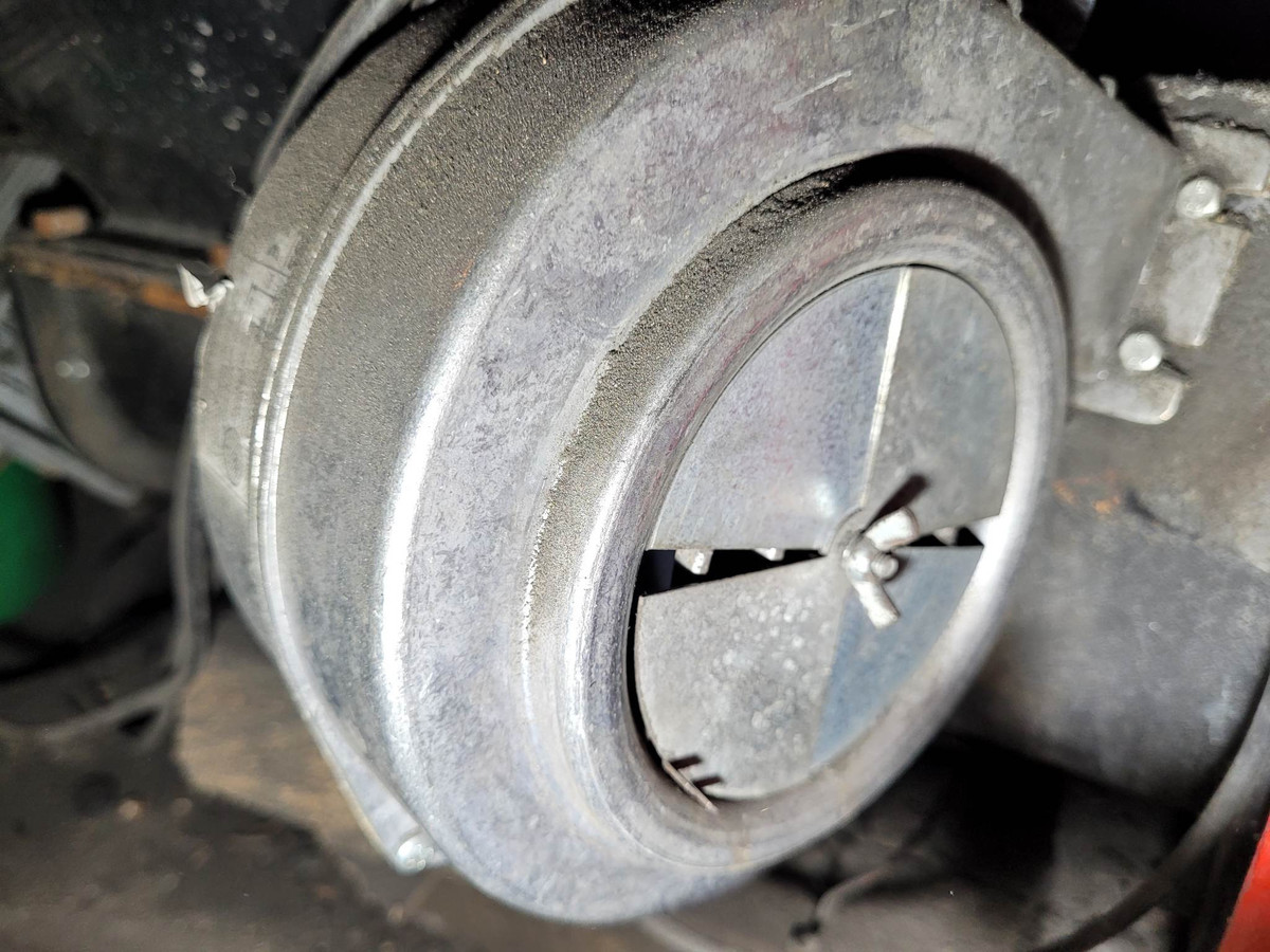

Moc dmuchawy: 99% przy czym jest bardzo przysłonięta (zgodnie ze zdjęciem)
Pauza w podtrzymaniu: 20min
Praca w podtrzymaniu: 10 sek
Opóźnienie nadmuchu: 10 sek
Palę ekogroszkiem RETOPAL z PGG 24 MJ/kg, o zawartości popiołu do 12%.

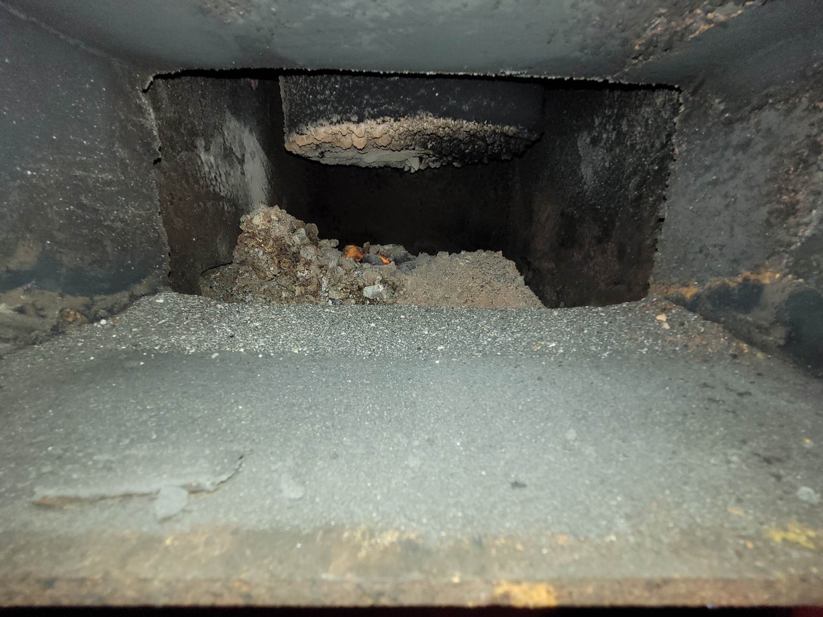

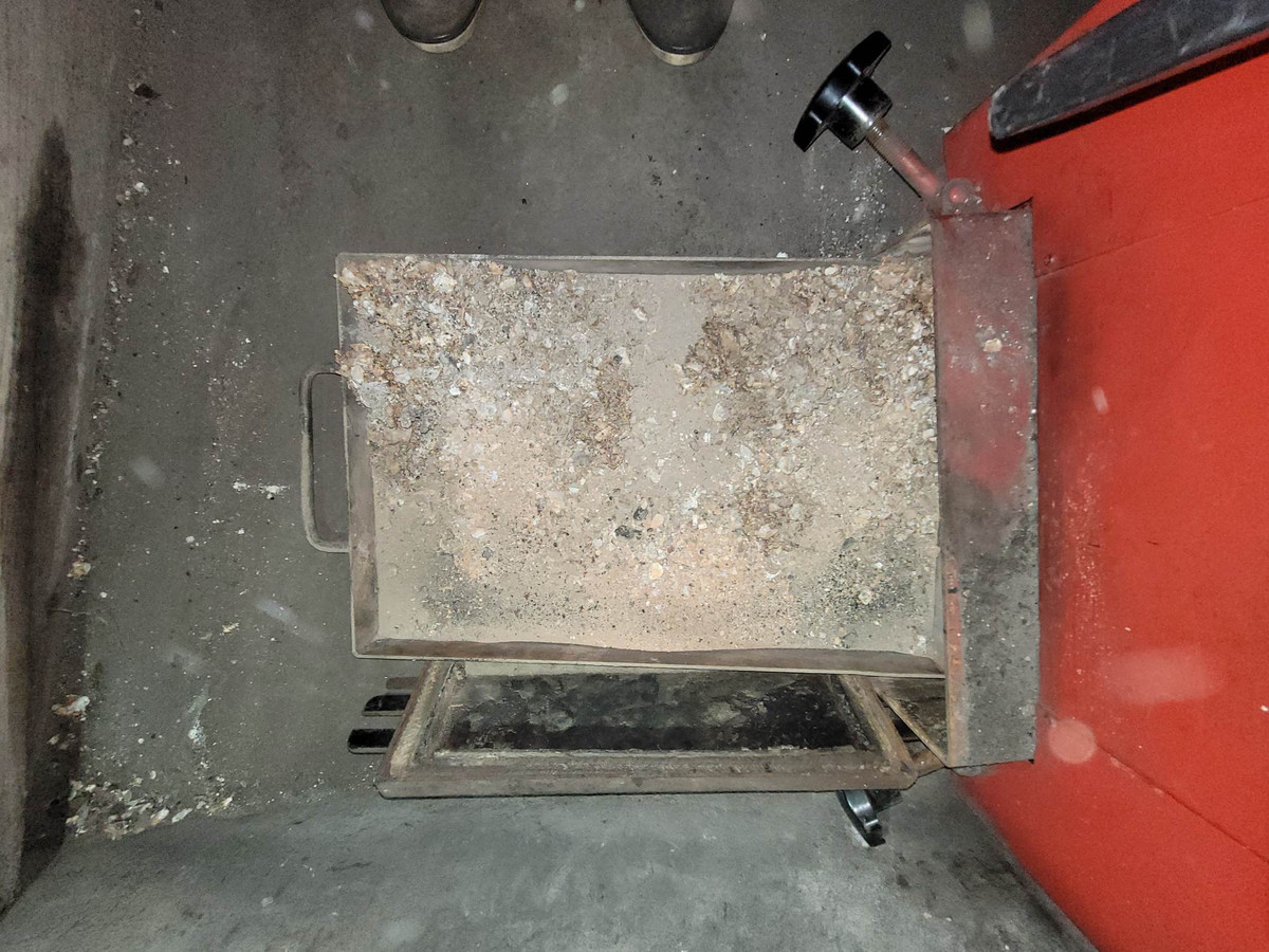

W załączniku przesyłam zdjęcia popiołu po jednym dniu lekkiego palenia (było dosyć ciepło i miałem ustawioną niską temperaturę na piecu) oraz zdjęcia z wnętrza kotła. Te spieki są bardzo kruche, w zasadzie rozpadają się w rękach ale przeczytałem, że ma być niczym popiół z papierosa.
Będę wdzięczny za wszelkie porady i sugestie. Pozdrawiam!
Popiół z papierosa ale nie z polskiego węgla więc zapomnij. Węgiel twardy wysokie RI ok 20 więc nie ma szans. Te spieki popiołowe to zły nadmuch. Przy dmuchawie 99% i z taką przysloną robi się palnik. Najlepiej odsłoń całkowicie  tą przesłone i reguluj nadmuch % Myśle że powinien się mieścić w granicach 25-35 %. Wtedy ewentualnie minimalna korekta przesłoną.
