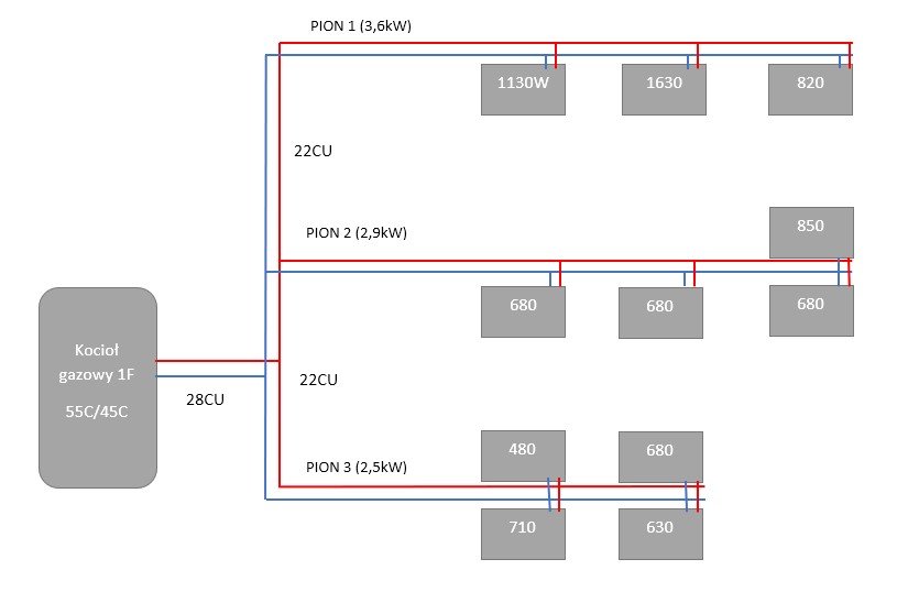

Cześć wszystkim czy moglibyście zerknąć czy zaplanowane przeze mnie przekroje rur będą ok.?
od pionów do grzejników CU15 reszta. Piony CU22  a do pionów CU28.
Zastanawiam się czy ten grzejnik 1630W nie powinien być na CU18 podłaczony.
Grzejniki planowane na temp 55/ 45 w programie purmo.
4 godziny temu, Grundfos napisał:
Dla 1630W wystarczy Cu 15
Dziękuję, a reszta przekroi w Twojej ocenie ok?
Oglądałem kotłownię ostatnio u znajomych i dom troszkę większy i gorzej ocieplony a z pieca wychodziło CU 22
Wg kalkulatora którego używałem prędkość przepływu przy cu22 dla tych 9kW było ok ale opory za duże... i sam nie wiem.
Rozumiem że zawory termostatyczne (z kryzowaniem) i głowicą termostatyczną będą ok?
