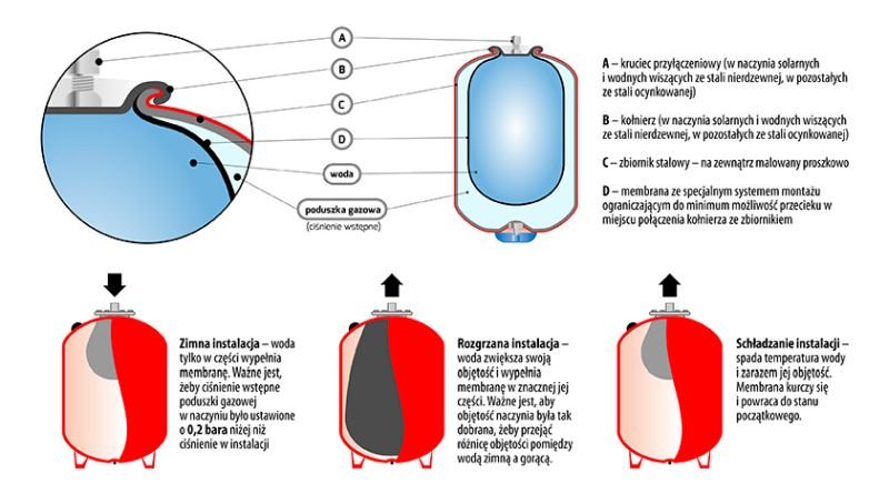

Co prawda to ja założyłem wątek, więc sam mam problem, ale w tej kwestii mogę potwierdzić: po stronie "wodnej" musisz mieć zerowe ciśnienie, aby pompowane ciśnienie od strony "powietrznej" nie było kompensowane przez drugą stronę. Czyli faktycznie odłączyć pompę od prądu i otworzyć kran, poczekać aż przestanie lecieć z kranu i dopiero pompować powietrze. Nominalne podane przez producenta ciśnienie po stronie powietrznej powinno być osiągnięte przy braku ciśnienia z drugiej strony.
Ten rysunek fajnie pokazuje jak wygląda i relacja woda/powietrze w zbiorniku:
I faktycznie koledzy mają rację: jak membrana strzeli, to siłą rzeczy przedostanie się woda na stronę powietrzną i przy naciśnięciu wentyla będzie pryskało. U mnie takiego efektu nie ma, ale może coś innego go boli, więc dziś wybebeszam membranę i będę patrzył dalej.

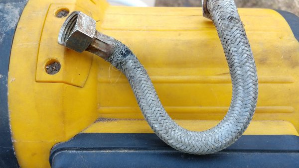

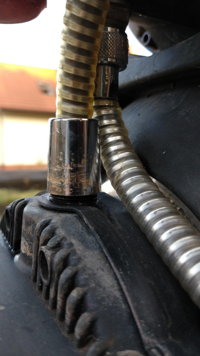

Co prawda zgadzałem się z Waszymi opiniami, że to coś z pracą przepony, ale nie przekonywało mnie, że guma jest pęknięta, bo woda z wentyla nie leciała i trzymał ciśnienie 1,5 bara. Do tego do pustego hydroforu wchodziło ok. 2 litry wody podczas zalewania. Natomiast idąc śladem tematu wpływu ciśnienia wody na ciśnienie powietrza, dotarłem do zgiętego i przez to niedrożnego wężyka między pompą a zbiornikiem. Wężyk oryginalnie miał metalowy oplot, który się rozluźnił. Przez to guma się zagięła i bardzo powoli przepuszczała wodę.
Nie mając dostępu do zamiennika od ręki, zrobiłem prowizorkę z węża prysznicowego, a wiadomo że prowizorki są najtrwalsze :-)
Poniżej zdjęcia starego wężyka z miejscem przetarcia oplotu oraz prysznicowa prowizorka.
Dzięki za wszelkie sugestie, pozdrawiam serdecznie.
