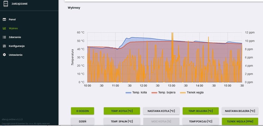

Dorzucam do zobaczenia, zastanowienia. Technix Pel 10kę, do 140mkw będzie OK
To rozwiązanie kotła na pellet, z zapalarką, czujnikiem spalin, pojemnościowym i pogodowym sterowaniem układu za zaworem.
Moduł internetowy do niego jest również,   z  takim modułem 8,7K.
Z plusów fakt,że jest możliwość po demontażu palnika pelletowego spalania ekogroszku. Soft sterownika obejmuje oba paliwa
