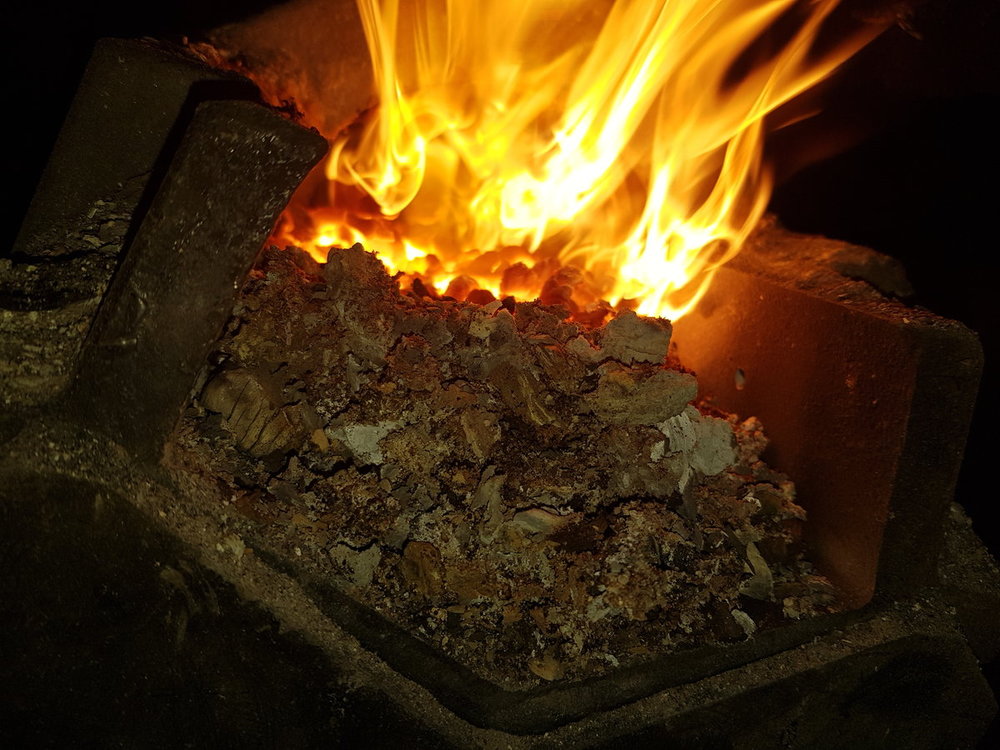

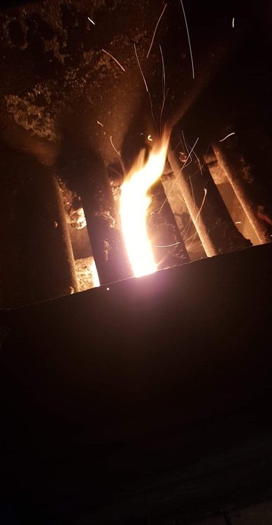

Ustawienia masz do d... Masz gigantyczną przerwę. Wstaw zdjęcia palnika - jak nie będziesz wiedzieć co się w kotle dzieje to tego nie ustawisz - trzeba zgiąć kolana i patrzeć. Póki nie wiesz o co chodzi to podeślij zdjęcia gdzie jest żar, rozgrzeb palenisko i sprawdź co się tam dzieje.
Takie coś mam
Co to za palnik?  Dziwny jakiś.... Rynna zmodyfikowana? Rura podajnika nie jest gorąca?
 Sprawdź szczelność zasobnika na węgiel
