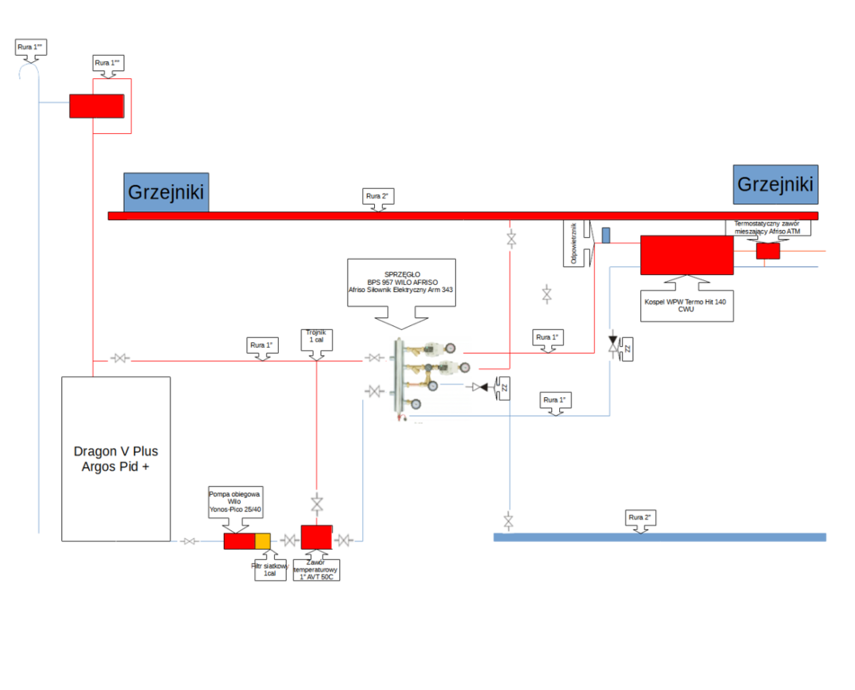

  1. Sprzęgło , dokładnie zestaw mieszający afriso bps 957. C.W.O linia bez mieszacza, C.O. z mieszaczem.

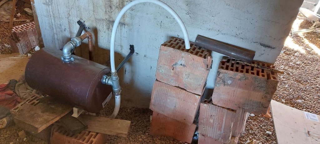

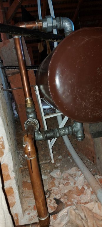

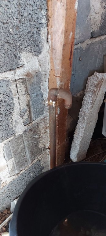

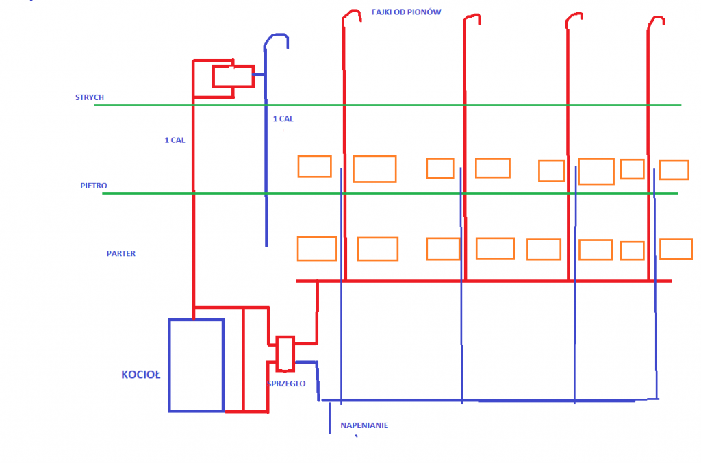

  2. Witam serdecznie, Mam problem z napełnianiem instalacji CO. Woda przy napełnianiu układu zamiast przez przelew w zbiorniku naczynia otwartego wylewa się przez fajki odpowietrzające na pionach. Wymieniłem i podłączyłem nowy piec do starej grawitacyjnej instalacji w układzie otwartym. W starym układzie naczynie było zamontowane na jednym z ostatnich pionów, teraz przeniosłem je nad piec. Do kotłowni schodzi rura przelewowa zbiornika 1 cal. Układ wygląda w uproszczeniu jak na rysunku niżej. Fajki pionów są ponad naczyniem o jakieś 30-40 cm. Co zrobić aby woda przy napełnianiu układu leciała przelewem z naczynia zamiast fajkami z pionów? Podnieść je wyżej czy wykręcić fajki i dać odpowietrzniki automatyczne ? W starym układzie ( naczynie wzbiorcze zamontowane na pionie nie nad piecem ) występował ten sam problem . Z góry dziękuje za odpowiedź.
  3. Witam, Przymierzam się do wymiany starego kopciucha na piec na ekogroszek. W domu mam starą instalacje otwartą , rury na powrocie i zasilaniu 2 cale . Układ chciałbym zbudować na gotowym sprzęgle z pompami afriso bps 957. Za sprzęgłem zawór trójdrogowy z siłownikiem. Piec Dragon V Plus z palnikiem SV200 19 Kw 170 m do ogrzania. Proszę o ocenę schematu czy poniższy układ ma sens.
