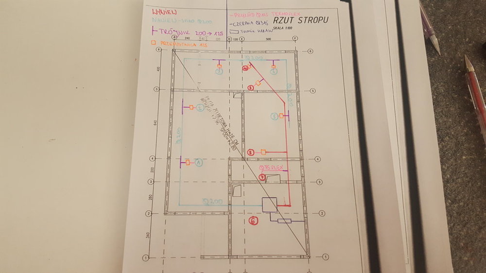

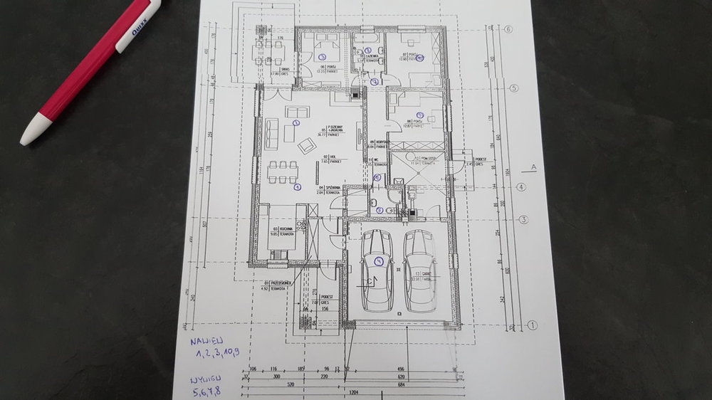

dhany Opublikowano 9 Marca 2020 #1 Udostępnij Opublikowano 9 Marca 2020 Witam. Miałbym prośbę do kolegów znających się na wentylacji o pomoc w podpowiedzeniu mi jakich materiałów, rur itp użyć do rekuperacji w moim domu. Na etapie budowy zostały zostawione otwory w stropie i na tym się skończyło. Teraz planuje dokończyć. Dom jest parterowy, poddasze nie zamieszkałe. Aczkolwiek środek góry wolałbym zostawić wolny bo jest tam sporo miejsca i w przyszłości kto wie. Czerpnie planuje zrobić w podbitce natomiast wyrzutnie w komin. Otwory w stropie mam fi 125. Generalnie chodzi oto jakim materiałem zrobić aby było to poprawnie zrobione i żeby nie zajęło tego środka domu. Mile widziany jakis prowizoryczny schemat. Nie ukrywam że będę robił to sam. Wiem że dam radę tylko potrzebuje porady kogoś mądrego :-) W załączniku przekrój domu oraz zaznaczone miejsca anemostatów. Centrala o jakiej myślałem to ventia domekt r 600 h. Jest ona z wymiennikiem obrotowym. Pozdrawiam wszystkich. Odnośnik do komentarza Udostępnij na innych stronach Więcej opcji udostępniania...

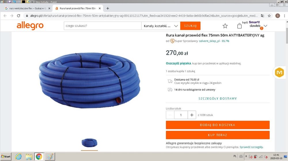

Uzytkownik2 Opublikowano 10 Marca 2020 #2 Udostępnij Opublikowano 10 Marca 2020 W budownictwie jednorodzinnym na dzień dzisiejszy wykonuje się standardowo na rurach typu flex(przykład załącznik)Sugeruje na fi.75.Posiadają one powłokę antybakteryjną.Co do prowadzenia samych rur od skrzynek rozdzielczych do poszczególnych anemostatów to albo w suficie podwieszanym albo np.w warstwie styropianu podłogi poddasza(czyli dla parteru) Koniecznie musi być wywiew w kuchni natomiast zbędny jest wywiew bodajże nr7 w przedpokoju?Zrobiłbym też wywiew w wiatrołapie.Trochę zła lokalizacja samych anemostatów nawiewnych,powinny być oddalone od drzwi wejściowych w danym pomieszczeniu i nie powinny być nad łóżkiem czy biurkiem bo będzie "dmuchać" na użytkownika.I chyba przesadziłeś z wielkością centrali 600ka?dla tak małego domu)Jeżeli chodzi o samą centralę to przy wymienniku obrotowym szału nie ma lepiej wybrać z wymiennikiem przeciwprądowym,no ale te drugie będą droższe.Instalację musisz zrównoważyć czyli nawiew powinien się=wywiew Odnośnik do komentarza Udostępnij na innych stronach Więcej opcji udostępniania...
Wello Opublikowano 10 Marca 2020 #3 Udostępnij Opublikowano 10 Marca 2020 W pokojach zrobiłeś tylko nawiewy, więc pamiętaj o prześwicie między drzwiami, a podłogą, który musi mieć co najmniej 80cm^2. Więc dla drzwi 80tek "dziura" będzie miała 1cm wysokości, a to dużo. W garażu masz nr 4, który jest nieopisany. Jeśli to wywiew to nie robiłbym tego bo będziesz zaciągał do rekuperatora opary olejów, paliwa, a co najgorsze - spalin. Jeśli nawiew, to niewiele da bo w tym pomieszczeniu w zasadzie się nie przebywa. Odnośnik do komentarza Udostępnij na innych stronach Więcej opcji udostępniania...
Uzytkownik2 Opublikowano 10 Marca 2020 #4 Udostępnij Opublikowano 10 Marca 2020 Jeżeli w kotłowni będzie wentylacja grawitacyjna to w garażu bym nie robił WM tylko wtedy trzeba pamiętać aby drzwi pomiędzy garażem a resztą budynku gdzie jest WM były szczelne bo nie miesza się dwóch rodzajów wentylacji. Odnośnik do komentarza Udostępnij na innych stronach Więcej opcji udostępniania...

Wello Opublikowano 10 Marca 2020 #6 Udostępnij Opublikowano 10 Marca 2020 W takim razie jeżeli w garażu jest nawiew, to w przypadku nieszczelnych drzwi do domu, a szczelnej bramy, powietrze (czyt. zapach) z garażu będą wnikały do domu. Osobiście nie ryzykowałbym tak czy siak dawać nawiewu do garażu. Lepiej dać tam kaloryfer puszczony na *2. Rury, które przedstawiłeś z allegro się nie nadają. Są zbyt gładkie w środku i może (ale nie musi) w nich powstać dudnienie powietrza. Lekko karbowane, a takimi są flexy, są pozbawione tego efektu. Druga rzecz, w rurze 125 prędkość powietrza jest mała i to również może (ale nie musi) wpływać na powstawanie odgłosów o niskiej częstotliwości. No i takiej rury w zasadzie nie powyginasz żeby Ci pasowało, będziesz musiał przy każdej zmianie kierunku stosować łączenia zamiast po prostu wygiąć lekko rurę flex. Dodatkowo jeżeli chodzi o przekrój to 125 jest 4,3x większa niż 75, bo 75 ma w środku 60mm. Ale - 75-tki możesz puścić 4 obok siebie i jako element instalacji będą niższe niż jedna rura 125, a przecież przeważnie wszerz można kłaść do woli rury bo zawsze jest miejsce pod sufitem czy w podłodze. Odnośnik do komentarza Udostępnij na innych stronach Więcej opcji udostępniania...
dhany Opublikowano 10 Marca 2020 Autor #7 Udostępnij Opublikowano 10 Marca 2020 A co z izolacją takiego przewodu flex fi 75? Też wełna? Odnośnik do komentarza Udostępnij na innych stronach Więcej opcji udostępniania...
gregoriusr Opublikowano 10 Marca 2020 #8 Udostępnij Opublikowano 10 Marca 2020 Witam Ja mam projekt zrobiony przez firmę na rurach spiro. Anemostaty wywiewne w łazience mam 160 potem redukcja na 100, jak mam anemostaty 125 to redukcja na 80 albo 100, potem w miarę dochodzenia nowych rur coraz większa średnica, aż do 200. Piony akurat wypadają mi w większości w garderobach i łatwo można ukryć za zabudową gk. Reszta połączeń na strychu. Na 240m2 mam wyliczone nawiew i wywiew 440m3 a centrala 550m3. Czerpnia i wyrzutnia fi315. Pozdrawiam. Odnośnik do komentarza Udostępnij na innych stronach Więcej opcji udostępniania...

dhany Opublikowano 13 Marca 2020 Autor #21 Udostępnij Opublikowano 13 Marca 2020 Stworzyłem coś takiego. Wiem że jest więcej roboty ale ta metoda na sztywne spiro wydaje mi się bardziej efektywna. Rury lepiej i grubiej mogę zaizolować. Stworzyłem mały schemat. Tylko tu gdzie jest kat 90 stopni to będzie dwa razy po 45. Odnośnik do komentarza Udostępnij na innych stronach Więcej opcji udostępniania...
marcin Opublikowano 13 Marca 2020 #22 Udostępnij Opublikowano 13 Marca 2020 Mam całkiem podobny układ. Natomiast ja zmniejszałem średnicę rury po obwodzie. Tzn miałem 3 razy po 2 "wyjścia" do góry z piwnicy (2 pokoje w każdym "pionie"). Od reku do pierwszego wyjścia prowadziła rura 200, od pierwszego do drugiego 160 a od drugiego do trzeciego 125. "Piony" do poszczególnych pokojów prowadzone 100mm. Przy Twoim rozwiązaniu (200 naokoło) nie wiem czy nie będziesz miał trudniej ustawić takiej instalacji. Aczkolwiek przydałaby się opinia fachowca. Edit: Wspomnę jeszcze, że przy nawiewnikach zastosowałem skrzynki rozprężne. Odnośnik do komentarza Udostępnij na innych stronach Więcej opcji udostępniania...
gregoriusr Opublikowano 13 Marca 2020 #23 Udostępnij Opublikowano 13 Marca 2020 według mnie przepustnice zbędne. Przepływ powietrza i tak regulujesz anemostatami. Fi 200 po całości też chyba za dużo, lepiej średnicować po kolei. Odnośnik do komentarza Udostępnij na innych stronach Więcej opcji udostępniania...
dhany Opublikowano 13 Marca 2020 Autor #24 Udostępnij Opublikowano 13 Marca 2020 Ale przykładowo jak będę regulował tylko anemostatami to przy pierwszym w salonie będę musiał dużo przymknąć to nie będzie jakiegoś świstu? Marcin a jakie skrzynki rozprężne i po co one są przy nawiewnikach? Odnośnik do komentarza Udostępnij na innych stronach Więcej opcji udostępniania...
marcin Opublikowano 13 Marca 2020 #25 Udostępnij Opublikowano 13 Marca 2020 U mnie miało to 2 powody. Pierwszy w cytacie poniżej. Drugi taki, że nie stosowałem anemostatów tylko prostokątne kratki wentylacyjne i łatwiej mi je było połączyć z instalacją przy zastosowaniu takiej skrzynki na końcu (ale akurat to nie dotyczy Twojego przypadku). Cytat Skrzynki rozprężne PRO są elementami przyłączeniowymi anemostatów okrągłych w instalacjach wentylacyjnych nisko i średniociśnieniowych. Stosuje się je w celu stabilizacji przepływu powietrza oraz uzyskania jego równomiernego napływu do anemostatu. Źródło: https://www.alnor.com.pl/index/produkty-pl/kratki,-nawiewniki-i-puszki/Puszki-wentylacyjne/pro.html Odnośnik do komentarza Udostępnij na innych stronach Więcej opcji udostępniania...
