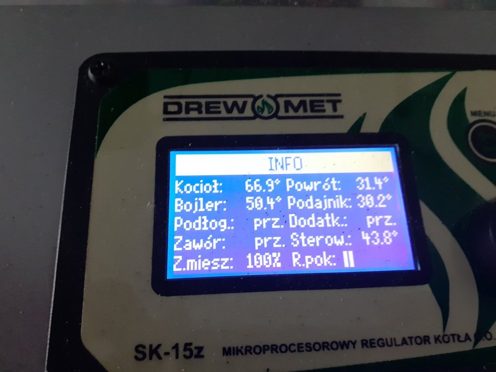

  1. Tez tak mi sie wydawalo ze nie spala dobrze calego ale jak inaczej ustawic zeby spalalo?

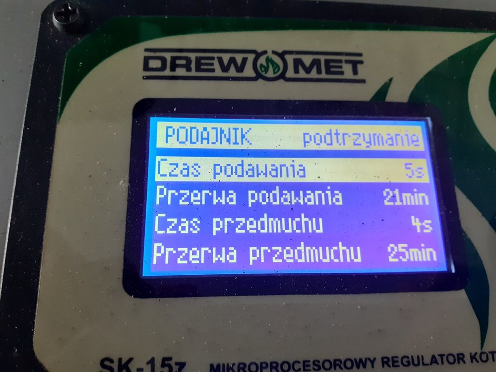

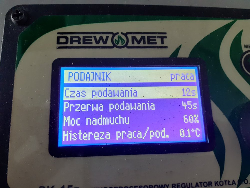

  2. Witam w piecu ciagle duze spieki. W 24h 3 wiadra spiekow, nastawy A ustawienia mam takie: Czas przedmuchu 10sek. Czas przerwy 5 min. Krotność podawania 2 Obroty w podtrzymaniu 2 Czas między podawaniem 45 sek. Czas podawania 7 sek. prosze o pomoc
  3. Ja zrobilem teraz ustawienia 40 % nadmuch 10 s podawanie i 50 przerwy po dobiciu do zadanej jest ok pozniej piec trzyma z godzine moze ponad bez wlaczania i kopczyka w srodku nie ma jest wszystko zapadniete A gdzie ten parametr bo u siebie na sterowniku go nie widze
  4. A powiedz mi czy przy zadanej 52 bojler moze byc na 48?
  5. Tyljo jak mam mniejsze podawanie to nie wypelnia mi paleniska
  6. A powiedz mi czy cos sie zmieni w pracy kotla jak bedzie blizej? Sory ale jestem laikiem i dlatego pytam
  7. Nie mam dziur.a moc regulowac czasem podawania i dmuchawa?

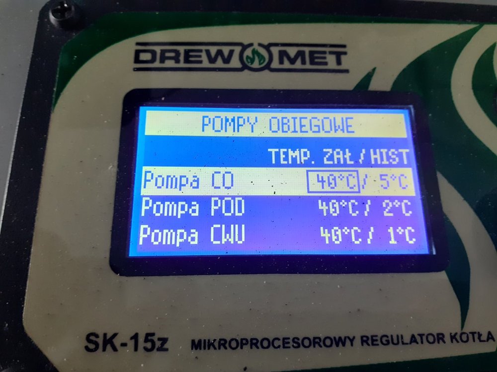

  8. No puszcza automatycznie jak na salusie zejdzie ponizej 23 stopni
  9. A z instalacja badz kotlem moze sie cos stac w takiej sytuacji?
  10. A jak na stale wlaczyc pompe od bojlera?
  11. Witam posiadam piec drew met 13.5 kw powierzchnia grzania 110m2 8 grzejnikow . Piec przebija temperature zadana o 10 -15 stopni. Regulator pokojowy salus .

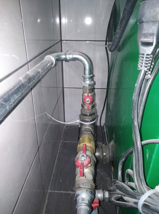

  14. Na zewnątrz nie ma czujnika temperatury kotła nigdzie na rurach jest on w środku zainstalowany
  15. Czujnik był zamontowany fabrycznie nic nie było grzebane
