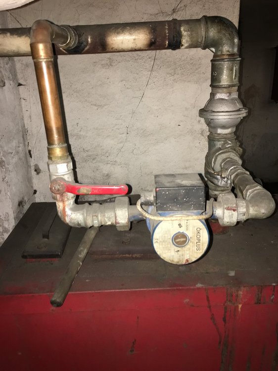

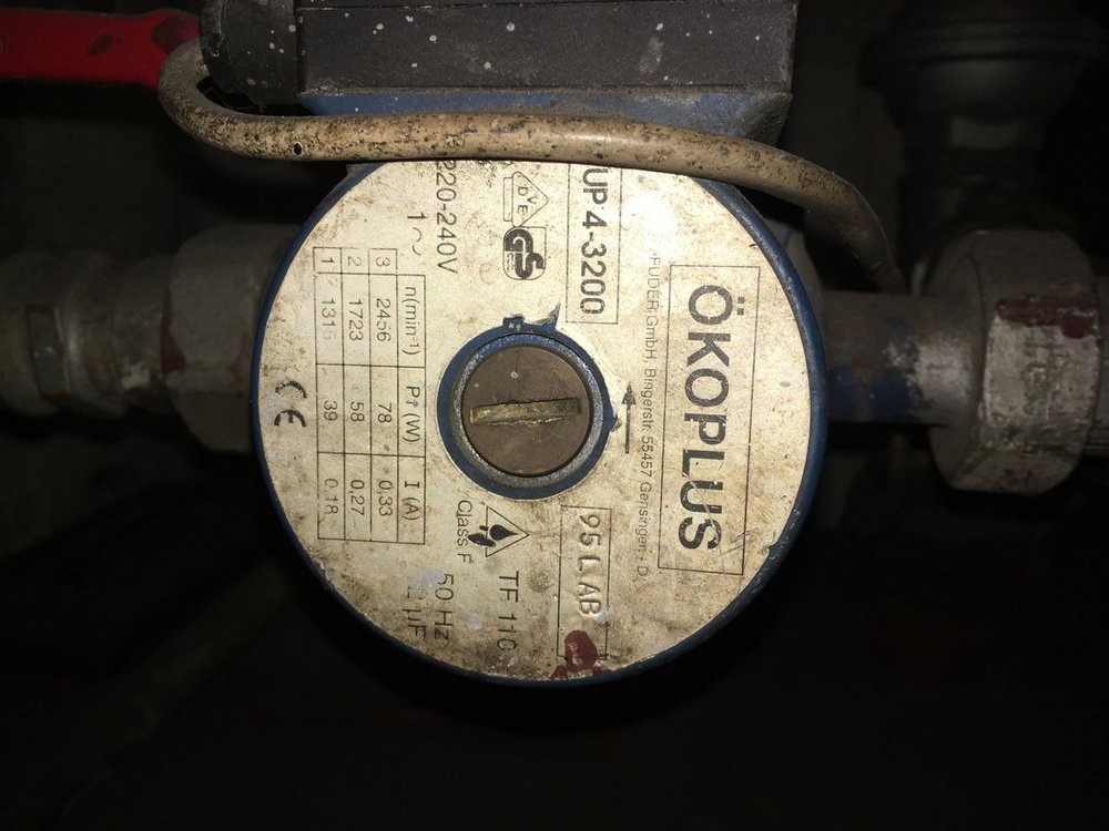

Witam! Mam problem, mianowicie potrzebuje dobrać pompę obiegowa do pieca, jestem totalnie ,,zielony” jeżeli chodzi o ten temat. Posiadam dość spory dom 120 metrów około 2 piętra, łącznie 12 grzejników. Czytam w internecie jednak dalej nwm jak dobrać na tyle by było wszystko dobrze. Bardzo proszę o pomoc w załączniku zdj, bardzo starej już nie działającej pompy. Pozdrawiam.
Na którym biegu pracowała ta pompa?
Wystarczy pompa 25-60-180 elektroniczna lub zwykła.

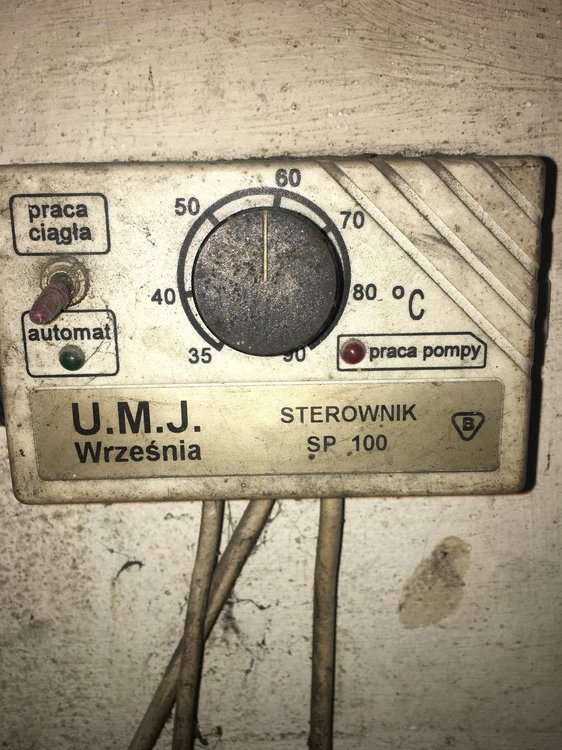

Przepraszam ale totalnie nie potrafię odpowiedzieć na to pytanie, jedyne co znalazłem to jak był ustawiony ten sterownik czy coś.
Na pompie jest taki przełącznik i chodzi o to na jaki bieg był on ustawiony 1,2,czy 3.
Faktycznie jest, była na 1.
To tym bardziej potwierdza słowa @sambor iż wystarczy 25/40

Mam jeszcze jedno pytanie, czy kazda pompę podłącza się na tej samej zasadzie? Chodzi mi tylko czy przy zamówieniu muszę szukać konkretnej do odpowiedniej instalacji czy wszystkie maja ,,to samo wejście” i podłączę je na miejsce starej na takiej samej zasadzie? (Starałem się przekraczać o co mi chodzi) Dziękuje bardzo i pozdrawiam.
Tak każdą pompę się podłącza tak samo - 3 żyły i to wszystko, ale zanim zaczniesz szukać zamiennika to zmierz długość tej pompy - są dwa rozmiary 180mm - typowy i krotki  130mm, ten jest rzadszy w handlu.
Reszta będzie pasować.
