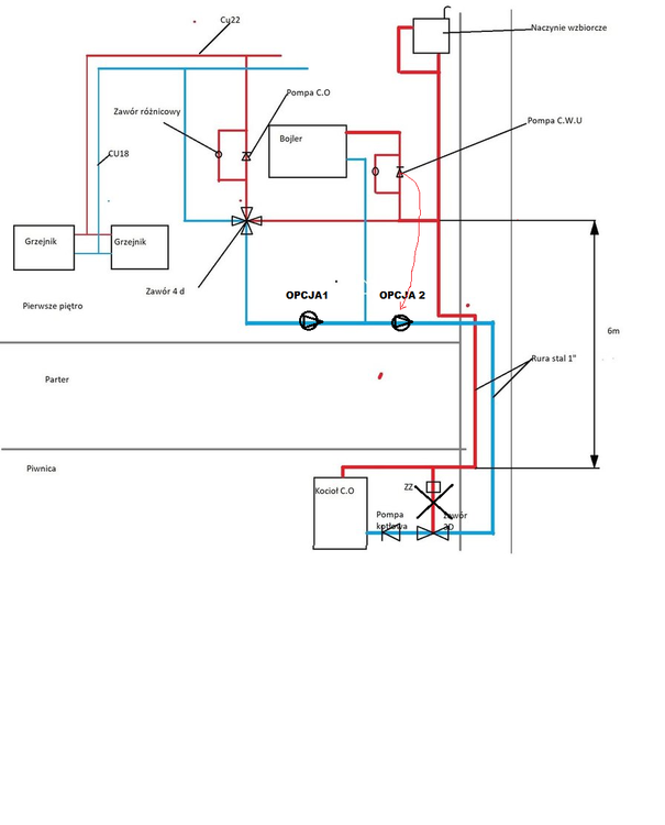

Witam,
Nie za bardzo wiem jakie powinienem stosować pompy do mojej instalacji tak aby nie pobierały za dużo prądu ale żeby wszystko działało obliczyłem sobie przepływ w instalacji Q=0,645 ale nie mam pewności czy dobrze to zrobiłem.
Mam kocioł kl.5 15 kw, bojler z wężownicą 80l oraz 5grzejników panelowych 2m i jadną drabinka w łazience z kotła do mieszkania(zbiornika przelewowego) jest ok 9 m pionu. tak jak na schemacie.
Co możecie mi polecić Mam już jedną pompę którą zostawili fachowcy tj. Pompa typ GPD 25-40-180c waterforce

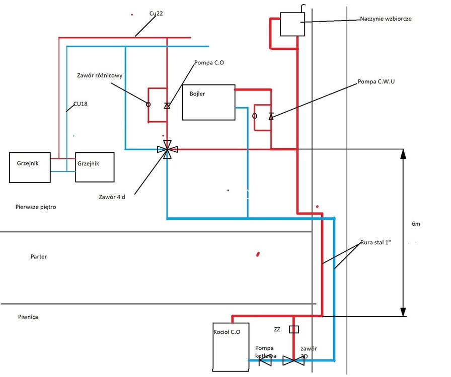

W sumie znalazłem taki schemat w internecie jeśli chodzi o pompe kotłową ale może żle coś rozumiałem/ podpatrzyłem. Nawet to uprości instalacje :)
dzięki :)
Chyba jeszcze pompa CWU I CO do zamiany miejscami z zaworem różnicowym i czy pompa kotłowa nie wprowadzi zamieszania w układzie CWU? I czy pompa kotłowa wg tego schematu nie będzie zbyt mocno wymuszać obieg na kotle z pominięciem zaworu 4D? Może jakiś zawór termostatyczny zamiast tego 3d

Pompa kotłowa być musi, sam się o tym przekonałem, tylko chyba lepiej ją zamontować zaraz za zaworem 4D, a połączenie pomiędzy ciepła i zimną rura zaraz za piecem zlikwidować lub ewentualnie właśnie na nim zamontować ta pompę.

Czytałem o zaworach termostatycznych ale już w ogóle mam mentlik w głowie. Myślę że zrobię tak zlikwiduję rurę łączaca zasilanie z powrotem  zostawie tylko trójniki zaślepione i sprawdzę jak sie będzie sprawować instalacja. Jak coś bedzie nie tak to wtedy bedę dalej kombinował. Tylko kwestia tego jakie ewentualne konsekwencje mogą być? o jakich zakłóceniach pisałeś?

Zakłócenia - to czy przy takim umiejscowieniu pompy kotłowej i takie miejscu wpięcia powrotu CWU w powrót z 4D nie spowoduje ciągłego obiegu wody przez bojler nawet mimo wyłączenia pompy CWU i w konsekwencji nadmiernego podnoszenia temperatury w bojlerze?
Edytowane przez Darekgra
Temp. Bojlera nie powinna chyba wzrosnać powyżej temp zadanej na piecu czyli max 80 stopni chyba że nastapi zagotowanie wody w wyniku "awarii"w takim wypadku pompa cwu chyba powinna sie wyłączyć i zatrzymać napływ wody do bojlera ? Zaworów różnicowych nie bedzie w układzie wiec chyba powinno być ok.

Pompa kotłowa ma być na rurze powrotu od 4D a nie tej łączącej powrót z zasilaniem kotła.
Jeśli dasz pompę kotłową na powrocie, ale za trójnikiem podłączenia powrotu CWU, wtedy rzeczywiście mógłbyś zrezygnować z pompy CWU ( a raczej zrobić z niej pompę kotłową). Wtedy musiałbyś mieć siłownik na 4D i sterownik musiałby zamykać mieszacz w auto lato bądż po wyłączeniu pompy CO.
Temperatura CWU jak na kotle chyba że dasz zawór termostatyczny z głowicą i kapilarą w bojlerze albo zawór termoelektryczny NC zasilany z wyjscia pompy CWU.
Pozostanie wtedy tylko dobrze zrównoważyć układ zaworami i/lub przepływem pompy kotłowej.
Nie wiem czy dobrze zrozumiałem pompa kotłowa może być zamontowana pomiedzy powrotem Z zaw 4d a trojnikie powrotu z bojlera tak ? A ktore rozwiązanie bylo by lepsze z twojego punktu widzenia kolego @gmaj22?
Wiem, które tańsze skoro oszczędności szukasz:) Nie musisz kupować kolejnej pompy.
Opcja 1 - zostawiasz pompę CWU, zakładasz dodatkową pompę na powrót z 4D i  likwidujesz 3D z bajpasem między zasilaniem i powrotem.
opcja 2 - wykorzystujesz  pompę CWU. W tej opcji pompa może być również w miejscu przed kotłem, gdzie masz narysowaną pompę kotłową, i likwidujesz j/w

Niekoniecznie oszczednaści co dobrze działajacego układu :)300 zl rożnicy nie robi :) dlatego pytam które rozwiazanie byś wybrał a jeżeli oba są dobre to zastosuje tę gdzie mniejsze wydatki :) zależy mi na bezproblemowej pracy :)
Najlepsze to jest nr 1. Mam tak u siebie i jest BDB. Oddzielne sterowanie CWU, i pompa kotłowa z przeznaczeniem tylko do obiegu kotłowego.
Ok dobrze zrobie w twn sposób że zostawiw sobie miejsce na pompe cwu i przetestuje jak działa na 2 pompach a ewentualnie potem dołącze pompe cwu w razie problemów.

Jak dołączysz pompę CWU, to pompa kotłowa MUSI pozostać w opcji 1.
