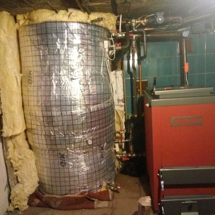

Ja swoją kotłownie z buforem zmieściłem na 3,5m2, całość pomieszczenia to około 7m2, po drugiej (hydrofornia, pralnia z suszarnią). Początkowo moja ziemianka miała 1.60m wysokości, wybrałem ziemię, zrobiłem wylewkę,  teraz jest 2m. Bufor żeby wnieść do piwnicy musiałem ciąć na 3 części po 70cm więcej by nie weszło, bufor ma 1.80cm/90cm. Wszystko spawane tigiem w piwnicy. Chodzi to wszystko już czwarty sezon i nie wyobrażam sobie kotłowni bez bufora :)
Buduję teraz nowy dom (zamiast remontu starego) i już projekcie przewidziałem bufor, też chcę zrobić sam, ale nie wiem, czy będzie wymagany papier na niego, żeby przeszedł odbiór budynku..

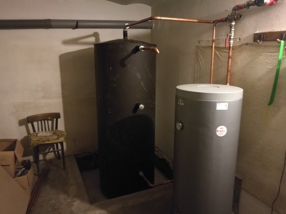

Jak koledzy myśleli o zakopywaniu buforu pochwalę się jak to u mnie jest. A co do użyteczności, ogrzewanie wodą o temperaturze 38 s.C bezcenne. Pozdrawiam
