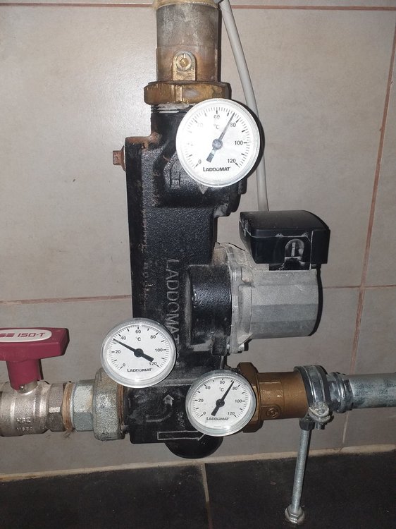

Powrót z bufora zimny i bufor do połowy się nagrzewa.Instalacja zamknięta co może być przyczyną ?
Laddomat włączony powyżej 60 stopni wlancza się na piecu.
Tak jakby wkładka w ladomacie nie puszczała lub pompa jest zapowietrzona.
Ponadto czy dobrze ladomat podłączony?
Kocioł powinien być od strony prawej ( silnika od pompy) a u ciebie jak jest?
Edytowane przez sambor
Kocioł jest od strony prawej od lewej jest bufor od góry jest dopływ
A gdzie.mozna sprawdzić na ile stopni jest ta wkładka?

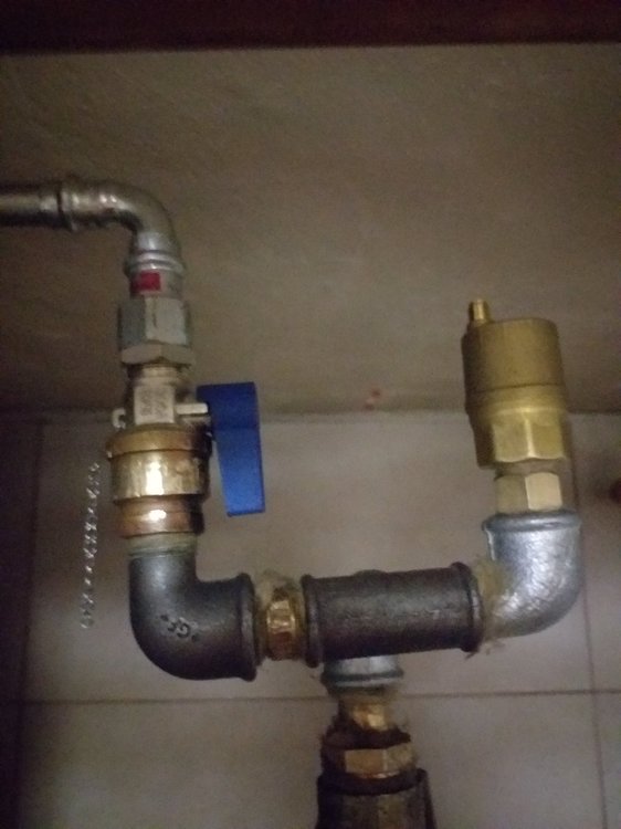

Wydaje mi się że bufor jest nie za dobrze odpowietrzony?Mam trochę mało miejsca w piwnicy żeby bezpośrednio na górze zainstalować odpowietrznik i mam rurka wyciągnięte poza bufor
Tak ale takim sposobem odpowietrzy się prawidłowo bufor ?
