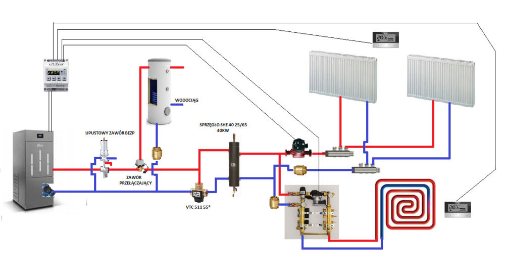

arturwin87 Opublikowano 9 Lutego 2020 #1 Opublikowano 9 Lutego 2020 Witajcie. Oceńcie instalacje ze schematu. Kocioł Ferroli biopellet pro 12 kw + bojler. Czy zawór przełączający jest w dobrym miejscu? (widziałem na zimnej wodzie). Czy potrzebny jest zawór upustowy? Czy błędem jest brak naczyń przeponowego i wzbiorczego? Czy przed pompa z autoadaptem powinien być zawór VTA?
hajtaler428 Opublikowano 9 Lutego 2020 #2 Opublikowano 9 Lutego 2020 Zawór przełączający w dobrym miejscu. Zawór upustowy potrzebny jeśli instalacja zamknięta tyle że nie sam upustowy ale też taki który jednocześnie dopuści wody dla schłodzenia kotła (dwufunkcyjny). Ewentualnie wężownica schladzajaca z zaworem jednofunkcyjnym. Naczynie przeponowe oraz zawór bezpieczeństwa też są niezbędne. Naczynie wybiórcze jeśli instalacja otwarta. Zawór mieszający na grzejniki niekonieczny jeśli są termostaty na grzejnikach ale zalecany. Na podłogówkę lepiej zawór z siłownikiem i on do sterownika a nie pompa. Podobnie na grzejniki- lepsze termostaty na grzejnikach i ewentualnie zawór VTA a nie sterowanie pompą.

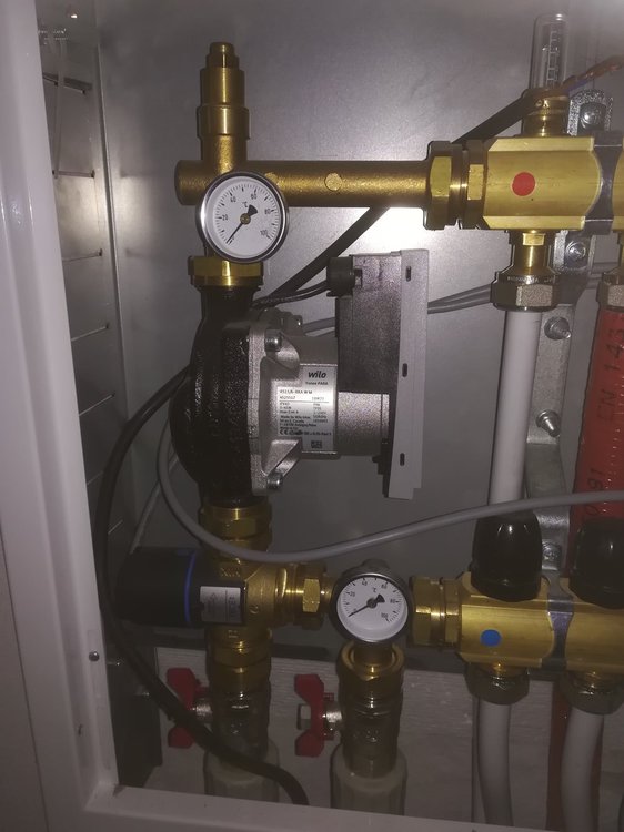

arturwin87 Opublikowano 9 Lutego 2020 Autor #3 Opublikowano 9 Lutego 2020 UMS 4S2 nie obsługuje siłownika zaworu mieszającego. W zamontowanej rozdzielnicy jest pompa i zawór termostatyczny (foto). Grzejniki z termostatami.
hajtaler428 Opublikowano 9 Lutego 2020 #4 Opublikowano 9 Lutego 2020 No to jak tak to tak... Zawór na OP powinien być z zakresem 20-43 st i ustawiony na minimum potrzebne do komfortu(pompa powinna pracować na stałe)

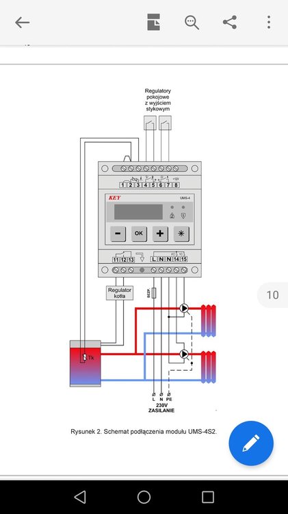

arturwin87 Opublikowano 9 Lutego 2020 Autor #7 Opublikowano 9 Lutego 2020 Nie jestem z branży więc mało z tego rozumiem. Gdzie w takim razie podpiąć UMS by mieć termostaty pokojowe? Wiele tu schematów widziałem i na każdym ster przez pompy. A to zrzut z instrukcji.
eliks Opublikowano 9 Lutego 2020 #8 Opublikowano 9 Lutego 2020 UMSa wpinasz w miejsce wyjścia na termostat. Potem z UMSa idą wyjścia na 2 termostaty. Pamiętajcie że kocioł ma naczynie wzbiorcze i zawór bezpieczeństwa.
arturwin87 Opublikowano 9 Lutego 2020 Autor #9 Opublikowano 9 Lutego 2020 Tak, to już wiem, że w miejsce termostatu w kotle. Ale co dalej przy dwóch obiegach? Pokój z grzejnikiem i pokój z podłogowką. Moduł steruje pompami a piszecie, że pompy powinny działać cały czas.
g69 Opublikowano 10 Lutego 2020 #10 Opublikowano 10 Lutego 2020 W dniu 9.02.2020 o 20:56, arturwin87 napisał(a): piszecie, że pompy powinny działać cały czas. Rozwiń W takim razie wprowadzono Cię w błąd.W Twoim układzie praca kotła i pomp jest na zasadzie włącz jak chłodno,wyłącz jak dogrzane. Kupując termostat pokojowy zwróć uwagę na możliwości ustawienia histerezy.Sugeruję,żeby miał możliwość ustawienia nawet 0,1 stopnia.Przyda się przy ogrzewaniu podłogowym.
arturwin87 Opublikowano 10 Lutego 2020 Autor #11 Opublikowano 10 Lutego 2020 Dzięki @g69. Twoim zdaniem schemat ok? Nie mam jeszcze w głowie jakiegoś konkretnego termostatu. Ogl w necie TECH st292v3. Czytelny wyświetlacz i można termometr zewnętrzny podpiąć oraz czujnik podłogi.
g69 Opublikowano 10 Lutego 2020 #12 Opublikowano 10 Lutego 2020 Moim zdaniem ok.Może jedynie bym podpjął czujnik temperatury z UMS do sprzęgła.

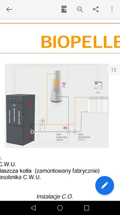

arturwin87 Opublikowano 10 Lutego 2020 Autor #13 Opublikowano 10 Lutego 2020 @g69 Ok. Gdzieś o tym czytałem. W schemacie katalogowym Ferroli, zawór przełączający jest w innym miejscu. Podzielasz opinie @hajtaler428że tak, też jest ok? Mam jeszcze pytanie. Gdzie najlepiej wpiac drabinkę łazienkową?
g69 Opublikowano 11 Lutego 2020 #14 Opublikowano 11 Lutego 2020 Wszystko zależy jak elastyczny jest gwarant.Czy np.wpinając bojler przed zaworem VTC nie będziesz miał problemów w razie jakieś usterki.Wtedy może być czepianie się wszystkiego,byle by nie naprawić usterki.Chyba,że rezygnujesz z gwarancji.
eliks Opublikowano 11 Lutego 2020 #15 Opublikowano 11 Lutego 2020 Puławiak wpina bojler za VTC w razie W
arturwin87 Opublikowano 11 Lutego 2020 Autor #16 Opublikowano 11 Lutego 2020 W instrukcji Ferroli bojler jest przed VTC. jedynie zawór przełączający jest na zimnej a tego nie rozumiem.
hajtaler428 Opublikowano 11 Lutego 2020 #17 Opublikowano 11 Lutego 2020 bo ma być przed VTC( w obiegu kotłowym). A czy zawór na zasilaniu czy powrocie nie ma to znaczenia - działał będzie tak samo. W instrukcji samego zaworu też jest schemat z montażem na powrocie - zapewne z uwagi na pracę w niższej temperaturze. W dniu 11.02.2020 o 07:55, eliks napisał(a): Puławiak wpina bojler za VTC w razie W Rozwiń A to "W" to jaka sytuacja ma być? W dniu 11.02.2020 o 04:38, g69 napisał(a): .Czy np.wpinając bojler przed zaworem VTC nie będziesz miał problemów w razie jakieś usterki Rozwiń A to niby dlaczego?
