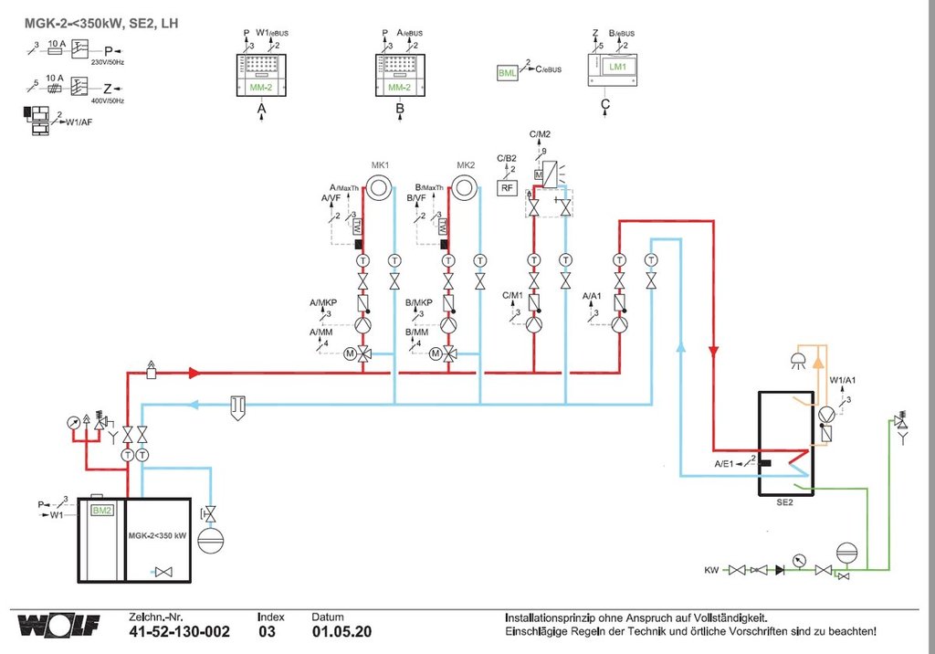

Sambor, nie no pewnie że są wyraźne zasady kiedy można, kiedy trzeba stosować sprzęgło. Ale wiesz przecież jak pracuje sprzęgło. Jeżeli instalacja jest w 100% podłogowa, to nawet jak są dwa obiegi to nie trzeba stosować sprzęgła.
Właśnie z Termetem ( bo to tani i zacny kociołek ) miałem problem z wyregulowaniem instalacji. W części były grzejniki, w części podłogówka z pętlami sterowanymi. Powiem tak, ze sprzęgłem działało dziwnie co najmniej. W kolejnym bliźniaczym przypadku sprzęgła nie dałem, tylko mieszacz na podłogówkę i wszystko zaśmigało od strzała.
Jeśli nie ma wyraźnych przesłanek do instalacji sprzęgła, unikam jak ognia.
Ten Wolf to kondensat?

Co robisz jak pompa w kotle nie wydaje - też bez sprzęgła?
Tak to starsza wersja, ale jest też nowsza, do 350kW na tym schemacie jest nagrzewnica  i 2 x podłogówka + CW
Edytowane przez sambor
Właśnie, ja pisałem o kondensacie 170 kW, żadnej pompy kotłowej, sprzęgła. Wypisz wymaluj to co pokazałeś na rysunku, tylko wszystkie obiegi na mieszaczu. Prognozowane były duże rozbiory CWU i wtedy kocioł wkręca się wyżej jak grzeje CWU , a potem schodzi do najcieplejszego obiegu. Resztę dusi na mieszaczach.
