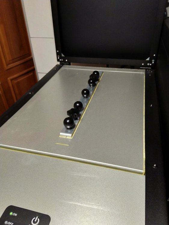

Tak. Palniki są również te same. Tyle że RTB który będzie miał te wszystkie bajery kosztuje jakieś 18500zł. Dlatego zaproponowałem Ci Blackstara. Palnik ten sam, czyszczenie kompresorem również, odpopielanie, sonda lambda, tyle że czyszczenie wymiennika to poruszanie kilkoma wajchami co zasyp. Fajne w kotle jest to, że możesz go wstawić gdzieś w kąt bo dostęp do absolutnie wszystkiego masz od przodu.
