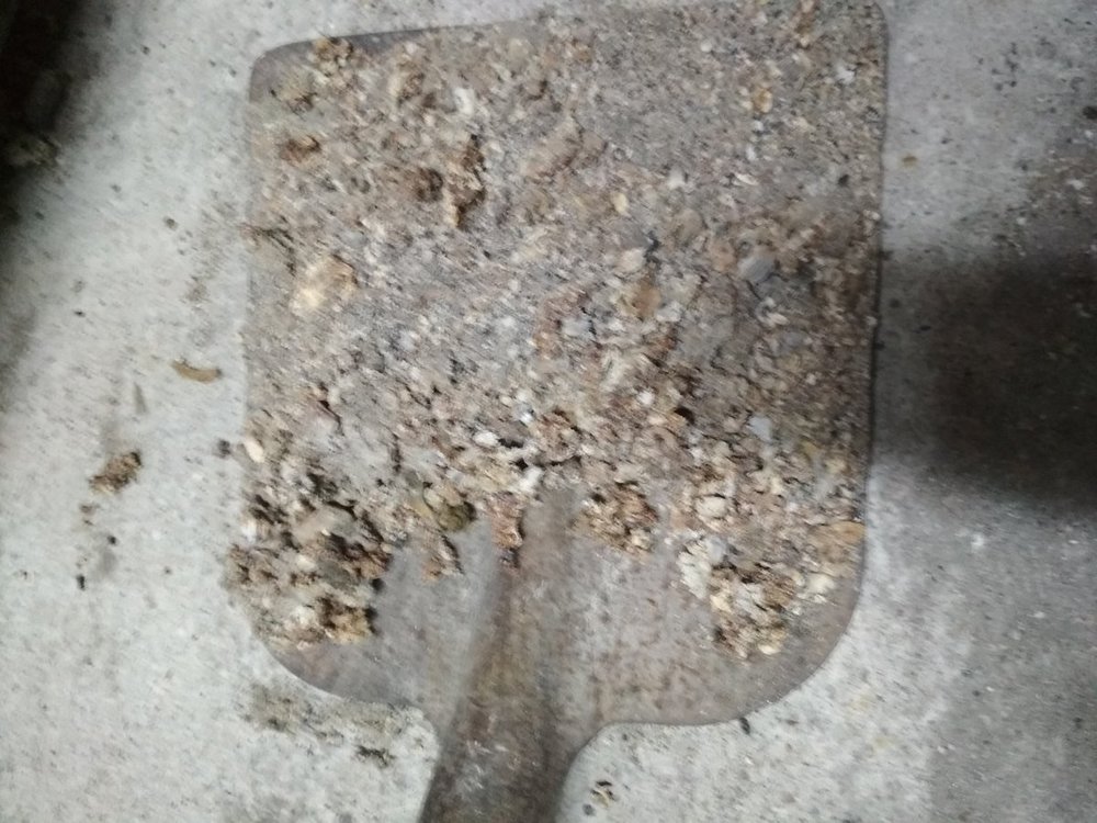

Witam. Mam nowy kociołek firmy Heiztechnik Q EKO GL 20kw, Sterownik HT-Tronic 700.  Komin zewnętrzny, ocieplony. Ogrzewam 120m2 nie ocieplonego domu ( mowa o scianach, reszta ocieplona). W kotłowni nie mam napowietrzania, jedynie wentylację kominowa. Mam problem ze spiekami w moim piecu. Ekogroszek Pantera firmy Sobianek 25-27MJ. Spieki nie są duże, lecz są drobne i stanowią całość pozostałości spalania, nie mam żadnego pyłku, mam malutkie spieki i jest ich pełno. Wcześniej paliłem KWK Chwałowice 28MJ, spieki były, ale dużo mniej ich bylo. W Sterowniku ustawiona wartość opałowa 28MJ i sterownik sam dobiera parametry. A są następujące :
Kocioł Heiztechnik Q Eko GL 20KW Histereza kotła 2c
Dmuchawa 07/DM85
Tryb pracy palnika : Standardowy
Wydajność podajnika 15.5kg/h
Ograniczenie wydajności dmuchawy 20%
Praca dmuchawy w podtrzymaniu 10sek
Wzrost obrotów dmuchawy 4%
Przerwa podawania w podtrzymaniu 18
Wydajność dmuchawy 10%
Przerwa podawania dla pracy 60sekund
Kocioł nastawiony na temp 65c, powrót 55c. Mam założony zawór 3d. Przesłona na wentylatorze odsłonięta na max 2cm. Co jest nie tak ? Dodam, że piec czyscze regularnie. Jeszcze takie zasadnicze pytanie, mam do wyboru tryb pracy palnika Standardowy, oraz HT-Logic, czym to się różni ? Z góry dziękuję za pomoc. Pozdrawiam !

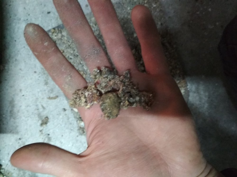

Jak juz Kolega @Zbyszko125 wspomnial. Kto doradzil taka lokomotywe do kotlowni? Taki kociol na mocy max ( jezeli bys tyle potrzebowal) przez dobe zjara jakies 70 kg wegla. W takiej sytuacji wurzucasz min 30% wegla kominem. Jezeli do tego jest ceglany to nie zazdroszcze . Spieki, jezeli sa drobne to sie nie przejmuj.

Spiek to się robi od nadmiaru powietrza .Jak uchylisz okno będzie go więcej . Pokaż jakies foto . Moze faktycznie nie ma co się przejmować.
Są dwa rodzaje spiekow. Koksowe i żużlowe. Jedne tworzą się z popiołu i są ekonomicznie niegroźne. Niska temp. topnienia popiołu. Drugie tworzą się wewnątrz retorty. Wpływ na ich tworzenie ma skłonność węgla. Parametr Rogi. Im wyższy rym większa skłonność. Węgiel wewnątrz retorty się po prostu topi tworząc płynna masę. Ta jest wypychana z palnika, schładza się tworząc przedziwne twory. Taki spiek  to nie w pełni spalone paliwo. Czyli strata. Jedyne wyjście prz takim węglu to zmniejszyć moc palnika a co za tym idzie temp w złożu. Jednocześnie warto zmienić czasy podawanie. Podawać mniej ale częściej. Występuje wtedy więcej ruchu w palenisku. Spieki maja szanse się odpalić,  silnie spiekający węgiel „ lubi” poleżeć na palenisku. Miałem taki. Przy podawaniu 5 sęk z przerwa dochodziłem nawet do 140 sek. przy minimalnym nadmuchu. Co do ustawień wiele nie zaproponuje. Nie mam doświadczeń ze sterowaniem w PID.

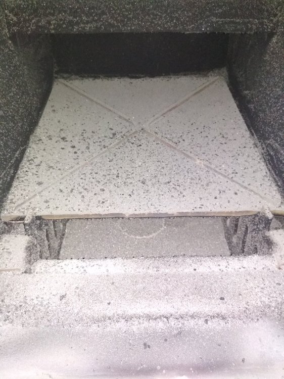

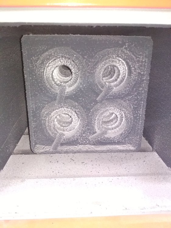

Zrób proszę zdjęcia popiołu i górnej części wymiennika, a to pozwoli ocenić jakość spalania.

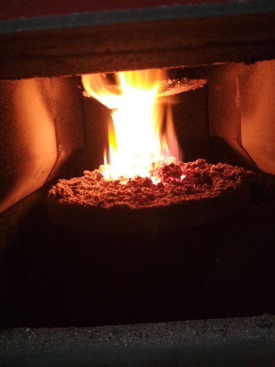

Tak mi powiedział serwisant przez telefon :) Chyba popadam w lekka paranoję a mianowicie nie mam aż takich dużych spieków, unormowało się trochę, ale nic nie ruszalem. Zmieniłem jedynie częstsze podawanie i podaje co 55sekund. Obniżyłem moc dmuchawy na 8%, bo tak mi proponowali w serwisie, ale strasznie kopci i ogień nie dolatuje nawet do deflektora. Wróciłem do starego ustawienia i zadałem dmuchawę na 10%. Przesłona na 2cm. I tak wygląda to wszystko jak na zdjęciach. Grzeje na razie sam dom (grzejniki). Bez CWU. Spalanie 15kg groszku (27MJ) na dobe. Średnia temperatura w domu ok 18c. Dogrzewamy jedynie aby wszystko schło w domu, nie mieszkamy jeszcze ;) Nie wiem, może warto spróbować przejść na HT-Logic ? Jak ktoś może niech obejrzy ten popiół. Wrzucam jeszcze zdjecia ze środka kotła. Czyszczone 4dni temu.  Dziękuję i tak za ogromną pomoc do tej pory. Pozdrawiam !

Spiek może być spowodowany zbyt nisko wiszacym deflektorem . Jest go nie wiele I jak chcesz  oraz masz możliwość to podnieś deflektor . Ogólnie można by się tym nie przejmowac . Ale przetestowal bym wyzsze zawieszenie deflektora . Z powietrzem nie ma co iść w dół bo okapca juz kociolek .

Wszystko wyglada OK. Deflektor podnies tak czy tak. Plomien powinien dotykac deflektora a nie go omywac. Tak jak jest teraz to jest niepoprawnie. Deflektor zamiast wspomagac dopalanie gazow na goracej powierzchni, zaburza to wrecz. Producenci czesto pakuja go niewlasciwie do kotla. I jezeli nie ma mozliwosci regulacji w gore to czasami lepiej go wogole wyrzucic.
Edit: Tak zamocowany deflektor wzmaga tworzenie sie sadzy w kotle.

Kocioł jest na gwarancji. Czy usuniexie deflektrora skutkuje utrata gwarancji ? Z tego co wiem, to deflektora nie można podnieść. Właśnie kupiłem ekogroszek, który nie ma sadzy ani dużo popiołu, jak patrzyłem na różne testy groszku to tylko ja mam tyle sadzy...
Ustawienia pieca jedno a co do testów to trzeba wiedzieć po jakiej ilości spalonego węgla to pokazują bo czasami to jest tylko po 20-25 kg więc spokojnie ,
Kolego Bagnik, według mnie masz idealnie ustawiony kocioł, a te spieki, to najzwyklejsze zanieczyszczenia. Wymiennik ma idealne kolory, nie jest zbyt jasny, ani nie ma sadzy.
Co do wielkości spalania to bardzo dobrze, że napisałeś o suszeniu budynku, a to powoduje, że kocioł łyka paliwa niemalże dwukrotnie więcej niż będzie zużywał podczas normalnego ogrzewania. Najzwyklej w świecie odparowujesz wodę zawartą w ścianach, a to tak jakbyś ją musiał wygotować....
Super. Dziekuje za pomoc wszystkim. Mógłbyś jeszcze się wypowiedziec w kwestii deflektora ? Jest on za nisko ? Nie ukrywam, myślałem, że będę mieć mniej tej sadzy.
