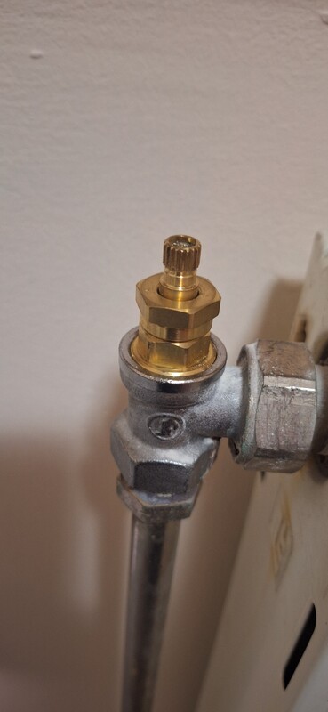

Witam, chcę, zamontować termostad przy grzejniku ale nie wiem jakie mam zawory. Może ktoś pomoże? P.S. zawory są z lat 90.
Termostat? To tego? Przecież to zwykły zawór. Całość do wymiany na zawór z termostatem, w pierwszym lepszym sklepie hydraulicznym  ci dobiorą.
To są zwykłe zawory żeby zamontować zawór termostatyczny musiałbyś dopasować gabarytowo zawór termostatyczny do obecnego zaworu chyba że masz możliwość przerobienia przyłącza to będzie pasować dowolny zawór termostatyczny.
Możesz jeszcze spróbować z wkładką termostatyczną.
Ale gwarancji tego, że będzie pasować nie ma. Na alledrogo są jako "Wkładka Termostatyczna do Grzejnika".
A najlepiej, jakbyś rozkręcił to co masz i zobaczył, jak to w środku wygląda.
