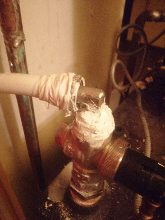

Kolanko do rury pex puszcza wodę
Wprowadziłem się do domu jednorodzinnego nie zamieszkałego od 2011 roku i jako iż jestem zielony w hydraulice muszę zmierzyć się z wieloma problemami i najgorszym którego po prostu nie jestem w stanie zrobić to uszczelnienie kolanka do rury pex które prowadzi do komina z płaszczem wodnym a mianowicie cieknie z niego woda raz na pół minuty jedna, dwie krople na kominek na kolanko dałem pakuly i pastę skręciłem na maksimum i włożyłem pexa puszczalo wodę dalej próbowałem uszczelnic specjalnym klejem z Castoramy który mi z przeciekami pomagał tutaj ten puszcza, z braku jakichś pomysłów użyłem też silikonu efekt trochę lepszy bo kapie a nie leje się jak w przypadku kleju, ale jest to dalej nierozwiazany problem jeżeli ktoś mógłby mnie naprowadzic co w tej sytuacji mam robić byłbym bardzo wdzięczny, i jeszcze jedno pytanie moja mama która ogarniała cały temat jak ogrzewać ten dom wspominała mi że mieliśmy na tym kominku przycisk do studzenia go gdyby temperatura była zbyt wysoka, jakimś cudem ten przycisk jak to nazywała przepadł i nie ma go nigdzie gdyż kominek byl demontowany i to co dostałem było z wszystkim oprócz właśnie tego guzika do studzenia komina, szukałem na internecie co mogło to być lecz bezskutecznie. Jeżeli wie ktoś jak to się nazywa fachowo i powiedziałby mi gdzie mogę owa cześć znaleźć i dokupić byłbym dozgonnie wdzięczny

Podsyłam zdjęcie
Na kolanku tak jak mówiłem jest silikon a kolanko wkrecone jest w srubunek
Kominek tj lechma 24kw
Ja je kupiłem niedawno jest nowe nie wiem z 2 tygodnie ma sprawdzałem je dzisiaj czy jest całe i ani jednego pęknięcia nie ma, nie mam bladego pojęcia czemu tak jest
Witam.
Kolego w/g mnie źle złożone jest to złącze za głęboko wkręcona nakrętka albo zmontowałeś bez baryłki(pierścienia) ... przed chwilą sprawdziłem bez baryłki zaciskowej tak głęboko się wkręca ......z baryłką na równo albo nawet 1 nitka gwintu wystaje...
Pozdrawiam. YARO
Edytowane przez YaroXylen
Faktycznie demontujac nie złożyłem zacisku, wcześniej jak to montowałem problem był ten sam nawet z zaciskiem idę na dół zamontuje i jak puszczę tam wodę dam znać czy coś to dało
Zamontowalem włączyłem wodę i pompy dałem na małe ciśnienie nie cieklo natomiast w skrzynce zaworowej mi zaczęło lac na większym ciśnieniu i na ten moment muszę sprawdzić skąd to leje

Okazało się że cieknie z odpowietrznika zakrecilem go dla pewności raz jeszcze i leje dalej no to czekają mnie wydatki we wtorek na odpowietrznik bo najpewniej walniety
Już nie cieknie o dziwo temat do zamknięcia z tym że mam jedno pytanie w sprawie rur
