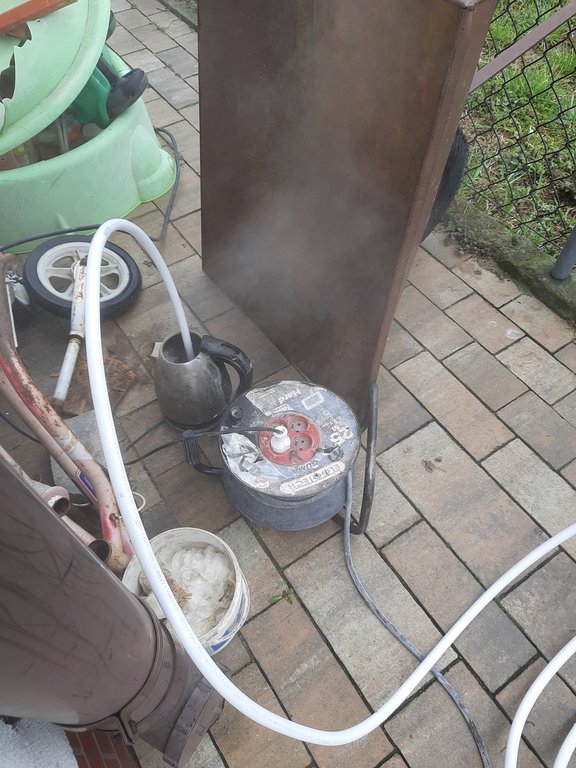

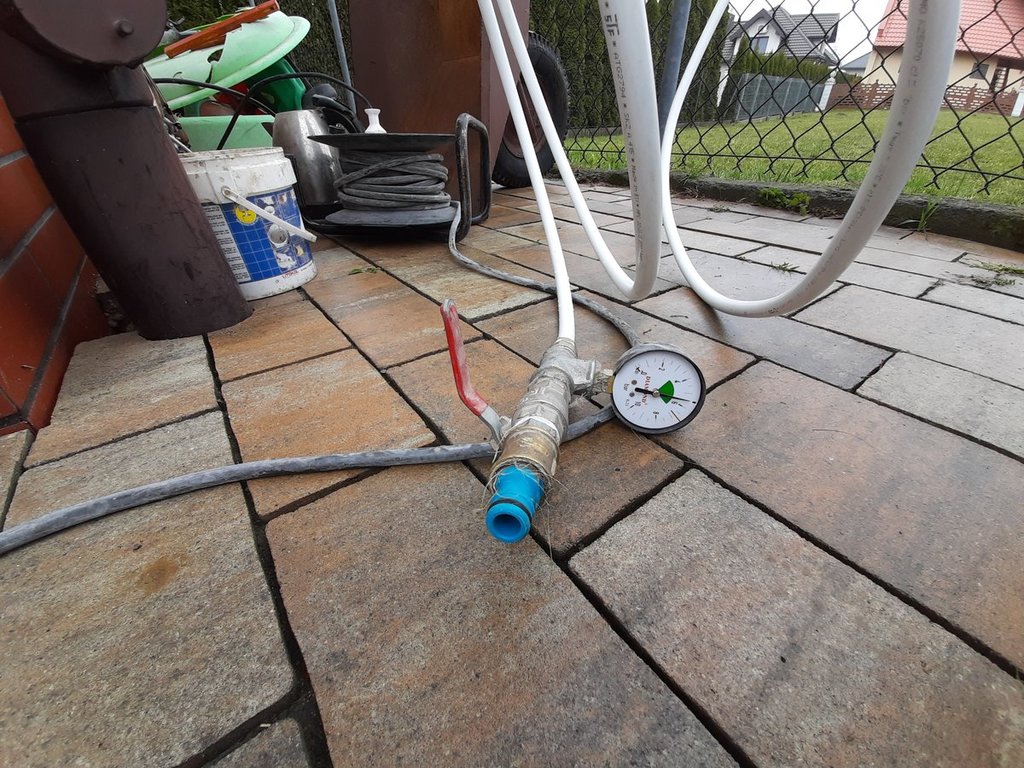

Dwustronne sieciowanie daje to ze w ekstremalnych temperaturach np.awaria
Rura nie wyskoczy ze złączki. Sytuacja może 1 na tysiac  ale sam taka sytuacjie widzialem a o drugiej słyszałem w mojej okolicy instalacjie z kotlami smieciuchami.
Gotowanie przez 10min.w czajniku nic nie robi zaciśniętemu  polaczeniu ciśnienie nabite do 5,5bar
