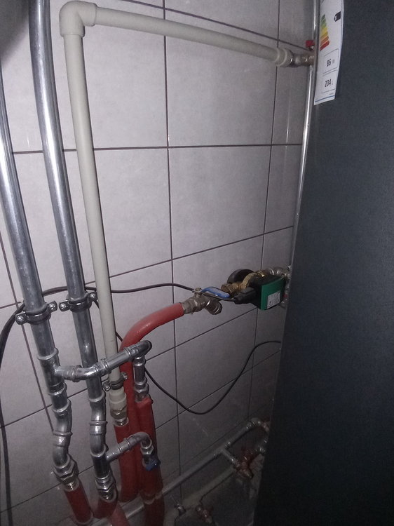

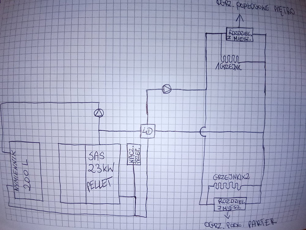

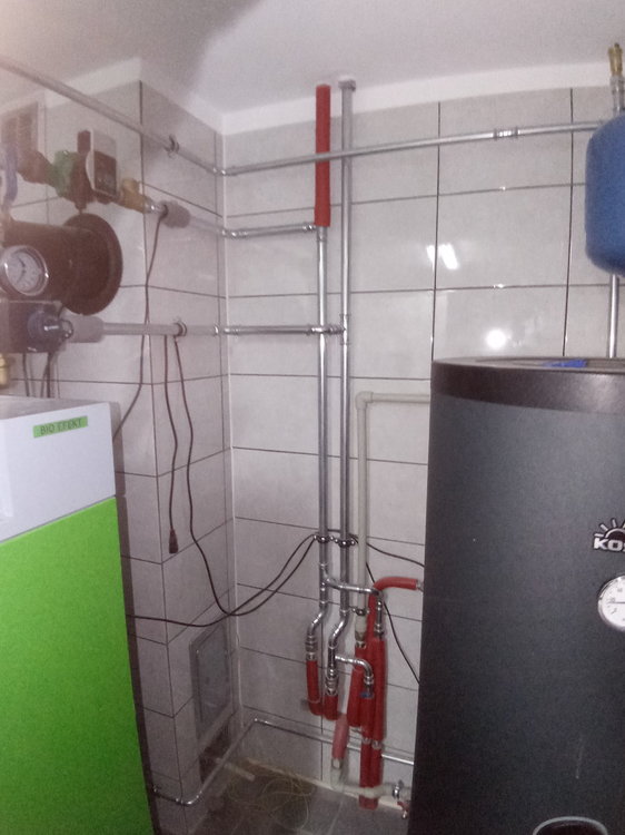

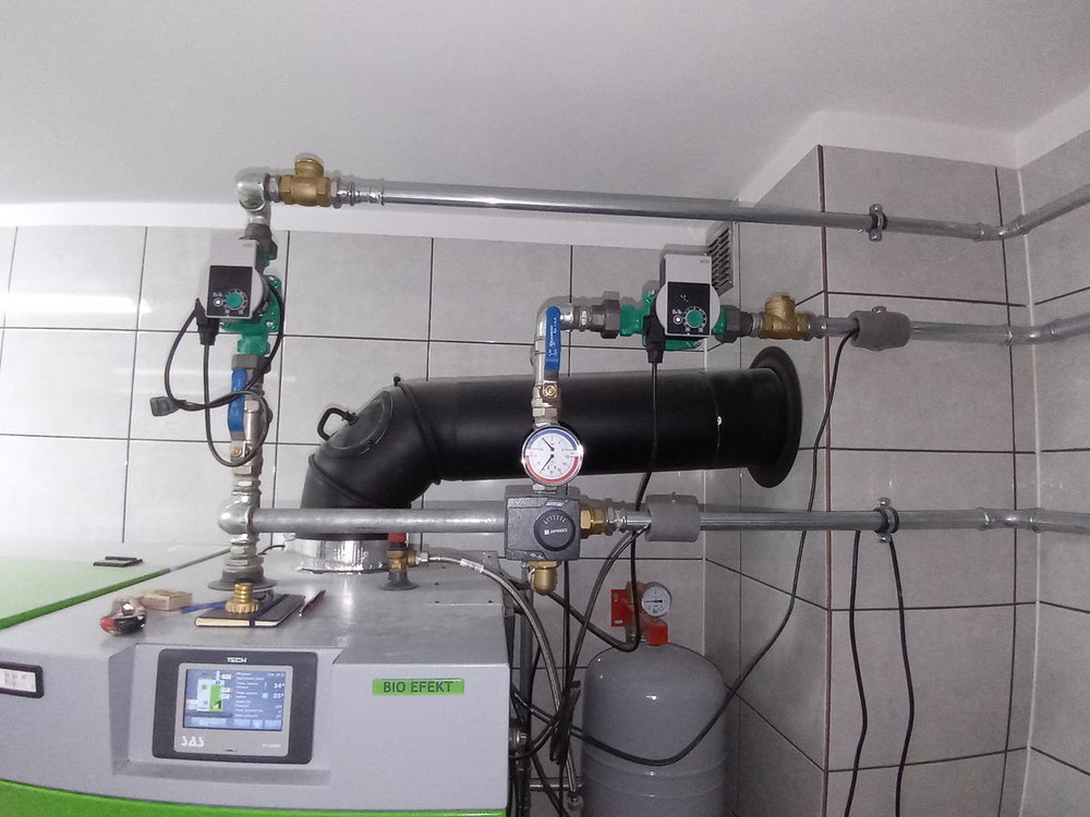

Witam szanownych kolegów oraz koleżanki. Na wstępie chciałbym otrzymać pomoc w sensie oceny poprawności wykonania mojej instalacji.
Mianowicie:
Powierzchnia do grzania ok. 200m2
Kociołek SAS BIO EFEKT 23kW PELLET (uklad zamknięty)
Wymiennik 200L Pionowy
Ogrzewanie w całym domu podłogowe
2 grzejniki drabinkowe (łazienki) + 1w garażu

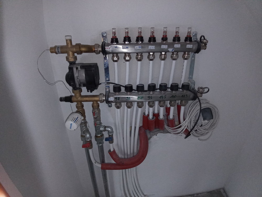

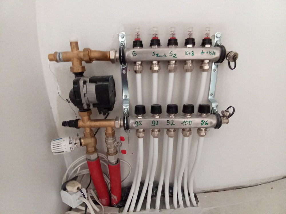

Druga sprawa jaka mnie nurtuje to sterowanie temperaturą zasilającą.
Po pierwsze moge sterować zaworem 4D za pomocą pieca(mam silownik), po drugie mam termostaty na rozdzielaczach. Po trzecie gdybym chciał wykorzystać pogodówkę to po co mi termostaty na rozdzielaczu jak i tak nie puszczą większej temperatury wody, gdy taka będzie wymagana np. przed duży mróz. Jak rozwiązać tą kwestię?
Jaka powinna być wogóle najniższa temperatura za zaworem 4D. Czy dać np. 45C czy tyle ile trzeba do uzyskania temperatury pomieszczeń. Teraz mam ustawione 35C za zaworem 4D, termostaty na 2 w domu jest 20C.
Sprawa pogodówki według mnie u mnie działać nie będzie ze względu na termostaty na rozdzielaczach.
Myślałem o założeniu regulatorów pokojowych wraz z siłownikami. Czy to ma sens w moim przypadku? Co gdy wszystkie silowniki się zamkną a pompa będzie chodzić?
Brak bajpasa na rozdzielaczu.
Zaznaczam że aktualnie dom nie zamieszkały (brak wodociągu) palone bez CWU.
Liczę na fachową poradę. Jeśli by były jakieś pytania odnośnie instalacji, pytać napiszę co i jak.
Poproszę o jakieś sugestie, podpowiedzi za co serdecznie z góry dziękuję.
20200102_164354.thumb.jpg.206e300949ac32e617da837d041dddaa.jpg20200102_151108.thumb.jpg.daa0768fb51d7ffff0a3ce21cca84bd1.jpg20200102_151222.thumb.jpg.9529702707f8b167f364ca1c0faf14df.jpg20200102_151230.thumb.jpg.c9b05ff53f05d4cae96d9032ac843f24.jpg
20200102_142448.thumb.jpg.78d7b2be9fe6a25ef4227e1dc9e05aa4.jpg20200102_142502.thumb.jpg.8edf5e7d9f5eb83bfd840db3881f011f.jpg
Nie chcę psuć humoru w nowym roku, ale będziesz miał sporo do przerobienia. Począwszy od zabezpieczenia samego kotła (brakuje zaworu DVB albo wężownicy schładzającej), ochrony powrotu oraz samej dystrybucji ciepła na poszczególne obiegi.  Tu jest mnóstwo schematów jak to powinno być prawidłowo zrobione.
