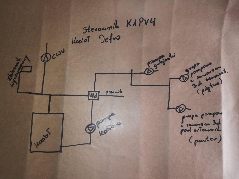

Witam. Po drobnych poprawkach które wprowadził hydraulik instalacja zaczęła całkowicie inaczej pracować. Wcześniejszą wersję jakoś ogarnąłem jednak teraz muszę zwrócić się do was. Tak na szybko instalacja wygląda tak : z kotła jest wyjście na cwu i zawór 4d. Za zaworem 4d jest pompa na grzejniki i dwie grupy pompowe z zaworami 3D (piętro, parter). Jedna grupa ma zawór 3d termostatyczny druga zawór 3d pod siłownik.

Schemat narysowany więcej by pokazał
Nie rozumiem, dlaczego autor tworzy nowy temat a nie kontynuuje poprzedniego, wcześniej założonego.
Ułatwiło by to zorientowanie się w sytuacji i nie byłoby pytań o schemat.
Albo chociaż odnośnik czy link do tematu żródłowego.
Nie chciałem zaśmiecać tamtego tematu bo inny problem. Wklejam schemat zrobiony na szybko.
Zastanawia mnie jeszcze jedna kwestia. Na zaworze 4d mam puszczone na grupy np 45 stopni. Na grupach mogę odkręcić zawory 3d na max a i tak w instalację nie wypuszczę więcej niż 30 stopni (zawory otwarte na full powinny puszczać 45 stopni). Dopiero gdy podniosę temp na zaworze 4d np do 55-60 wtedy mogę osiągnąć te 45 na grupach.

Nie zapominaj, że masz pompę kotłową na powrocie z 4D a ona też swoje potrzebuje, żeby ten powrót chronić.
Pompa pracuje na minimum (6W) a temp powrotu prakrycznie się nie zmienia tzn cały czas jest o 5-6 stopni niższa niż zadana na kotle. Zaworem 4d kręcę w zakresie od 2 do 4 (skala jest do 10). Gdy jest na 2 wtedy na zasilaniu instalacji mam 40 stopni. Gdy dam na 4 mam 65 czyli tyle ile zadana na kotle. Powrót podczas tych zmian stoi w miejscu.
Dziwi mnie też ta mała możliwość sterowania zaworem 4d. Gdy na 4d dam 45 stopni by na grzejnikach było dobrze to znów na grupach będę miał za niską temp. Gdy podniosę temp na zaworze 4d by móc na grupach podnieść do 30-32 wtedy na grzejniki poleci 60 stopni.
Siłownik na mieszacz w grupie "grzejnikowej" i po sprawie, bo na podłogówce masz chyba mieszacz 3D termostatyczny?
Na jednej grupie (poddasze) mam termostatyczny na drugiej (parter) mam taki do którego mogę dołożyć siłownik.
Co mi da siłownik na zaworze 4d? Co ma nim sterować. I co wtedy z grupami?
Chodzi mi właśnie o tą grupę, gdzie możesz założyc siłownik - nie o 4D.
To jest grupa podłogowa. Są dwie. Grzejniki są bezpośrednio zasilane z zaworu 4d.
Czyli siłownik na zaworze 3d w grupie podłogowej stwrowany pewnie sterownikiem pokojowym. A zawór 4d i grzejniki ustawić na sztywno?
