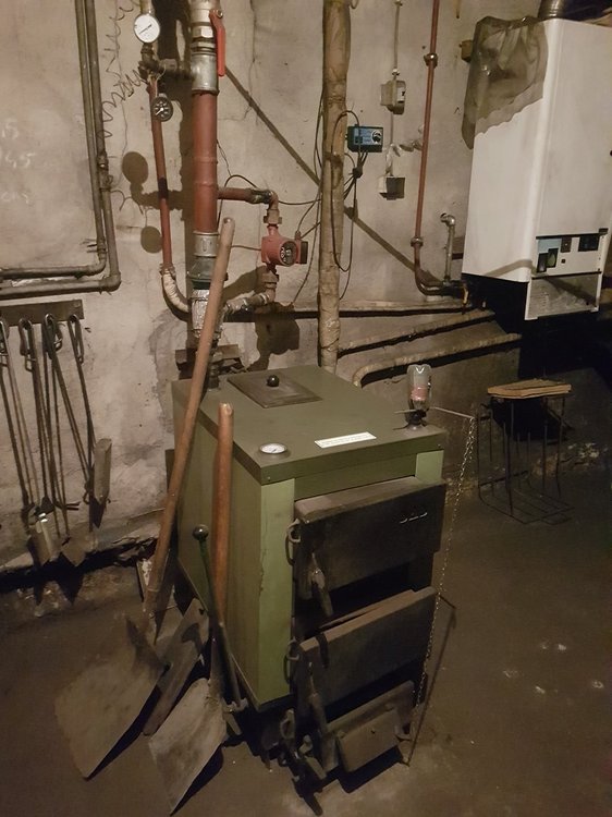

Chciałem wymienić zawory we wszystkich grzejnikach ( aluminiowe ) ponieważ stare są już brzydkie i głowice nie działają.
Chciałem aby fachowiec mi doradził czy wystarczą zwykłe zawory grzejnikowe czy te z głowicami termostatycznymi a dostałem informację ,że mam całą instalacje do wymiany.

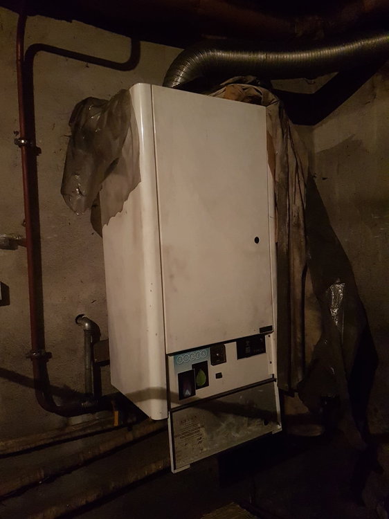

Instalacja węglowa, grawitacyjna z pompą jest bez zasobnika, podaję wodę tylko na kaloryfery w obiegu otwartym. Do tej instalacji podłączony jest piec gazowy TORUS z 97 roku. Posiadam niesprawdzone informację ,że TORUS nie działa ponieważ jest już stary i uszkodzony.
1. Fachowiec stwierdził ,że ten piec gazowy TORUS nigdy nie mógł działać / działać poprawnie gdyż jest wpięty w otwartą instalacje.

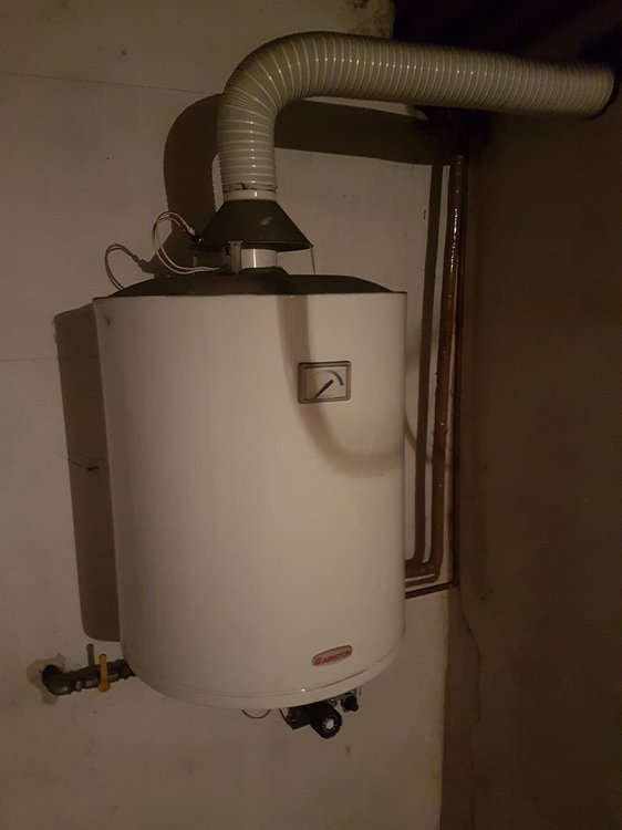

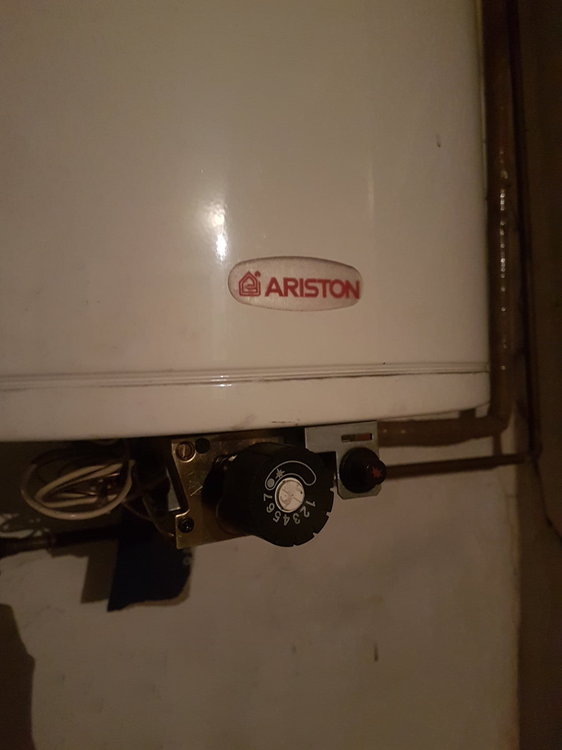

Następnie w garażu podłączony jest piec z zasobnikiem ARISTON ( chyba 80 ) który z niesprawdzonych informacji jest ok, tak samo jak piec węglowy.
2. Fachowiec stwierdził ,że piec ARISTON jest stary, nie oszczędny i co najważniejsze niebezpieczny.
Zatem zalecił wymianę wszystkich stalowych rur na pex, ( stalowe się zapychają ), instalacja zamknięta, wywalenie obu pieców gazowych. podłączenie tylko kotła węglowego + zasobnik i dodatkowo gdy będę chciał to piec gazowy.
Co o tym sądzicie ? Dom z 85 roku, od 3 lat woda z układu spuszczona.
