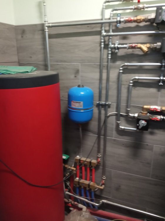

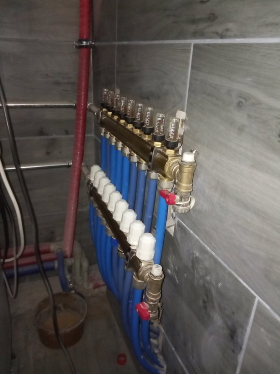

Dom parterowy 124m2 w całości podlogowka w kuchni i w łazience gres reszta panele,ocieplony 2 miesiące temu styropianem grafitowym 15 cm,na stropie welna+styro ,wełna 15 cm i tam gdzie się chodzi 8 cm styropian
A instalacja CO?
Wysłane z mojego SNE-LX1 przy użyciu Tapatalka

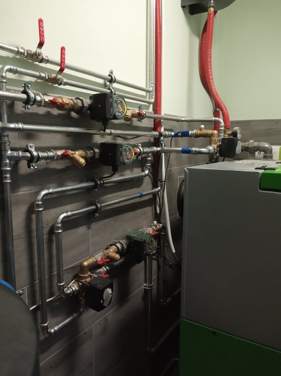

Moja instslacja
Po co 2 zawory 4d? I czy dobrze widzę za naczynie nie podłączone pexem?
PS. Zrób schemat na kartce będzie lepiej odczytać.
Daj jeszcze zdjęcie od przodu kotła, ale już widać, że tam jest nieżle nakombinowane. Min. pompa tłocząca z powrotu do 4D.
Od przodu niewiem czy wyjdzie bo jest ciasno,pompy ochrony powrotu niema 2 zawory 4d bo jeden na grzejniki a drogi na podlogiwke,pewnie jest nakombinowane teraz coś już tego kumam ale jak mi to fahman robił to nie miałem o niczym pojęcia

Postaram się jak najkrócej wypunktować podstawowe błędy:
-pompa P1 to pompa CWU-załóżmy że tu jest OK
-pompa P2 to pompa mieszacza M1-powinna być na rurze powyżej (zasilanie CO) . Tutaj tłoczy do powrotu mieszacza M1 ale również M2 i koliduje z pracą pompy P3.
-mieszacz M2 podłogówki  powinien byc 3 drogowy - tu niewielka przeróbka plus dodaanie zaworu zwrotnego na powrót podłogówki.
Instalacja wykonana estetycznie, tylko niepotrzebnie przekombinowana bez pełnej znajomości zasad działania mieszaczy. Niestety trzeba ciąć i liczyć się ze stratami kształtek (system zaciskany)
PS: i zamknij ten zamek na zasobniku, bo zakopcisz kotłownię :)

Możesz to prosto przerobić. Poniżej szkic, zachowując przebieg obecnych rur, żeby jak najmniej modyfikować. Oczywiście możesz pójsć "na skróty" i schować 3D za kotłem, zachowując jednak schemat połączeń. Ważny jest ZZ na powrocie z podłogówki.
@Hosse ile ci to pali? Jaką masz zadaną na kotle i jaką na zaworze na podłogę?
Na kotle 65 na podłogę teraz idzie 33 st
Ten ZZ jak działa coa poprawić po jego zamontowaniu
