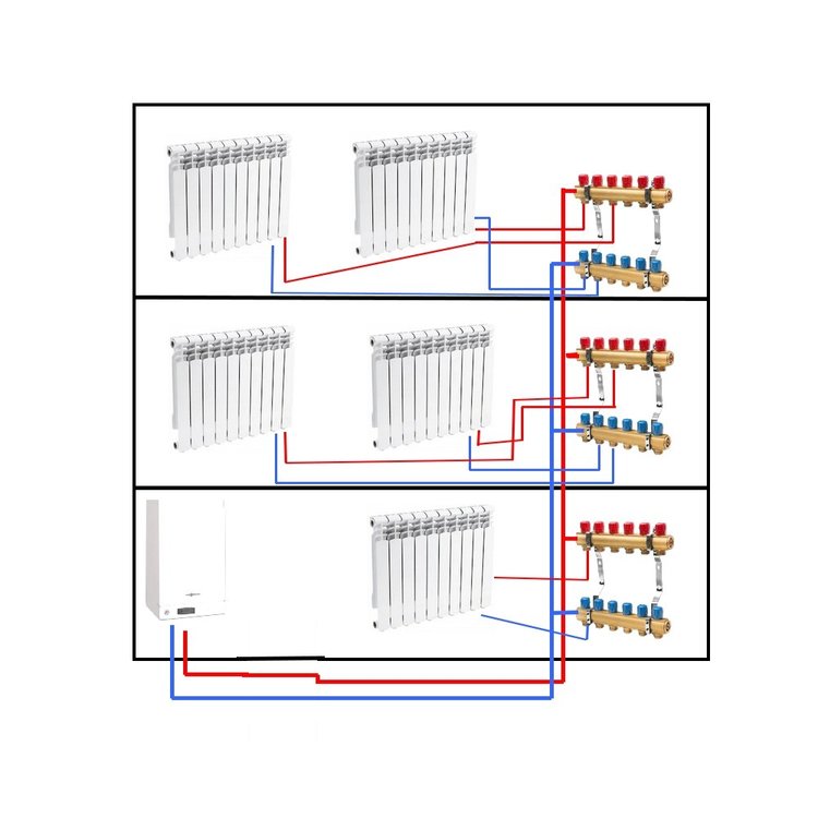

Czy jak się zakręci termostat na kaloryferze to zamyka się tym samym obwód grzewczy?
Jak to jest w przypadku, gdy grzejniki podłącza się za pomocą rozdzielaczy to główne zasilanie i powrót idzie metodą trójnikową do każdego z rozdzielaczy i potem z rozdzielaczy na kaloryfery.
I pętle tworzą się gdy woda z powrotu z kaloryfera wróci do obiegu. Ale co w przypadku gdy zakręci się wszystkie kaloryfery to pompowana woda zasilająca wejdzie do każdego rodzielacza, potem do kaloryfera i tam napotyka opór? Czy pętla realizowana jest na zaworze przyłączeniowym grzejnikowym? Czy trzeba ją jakoś wcześniej samemu zrobić?
Wiem, że to może laickie pytanie, ale proszę o wyrozumiałość.
A w czym problem?
Tu rozwiązaniem jest pompa elektroniczna z autoadapt, zawór nadmiarowy, bypass lub jeden grzejnik bez głowicy. Polecam pierwsze.
Czasem instalacja jest jednopompowa, tzn. zasila i grzejniki i zasobnik CWU i wtedy w ogóle nie ma problemu.
Mam kocioł gazowy i zasilanie idzie na trzy rozdzielacze (po jednym na kondygnacje) i z rozdzielaczy na grzejniki.
Kocioł ma wbudowaną pompę i chciałem to tak zostawić bo teraz stara instalacja na tym śmiga a mała nie jest (19 grzejników).
Tylko nie wiem właśnie w którym miejscu zrobić ten bypass?
Przecież musi być gdzieś połączenie zasilania z powrotem? Bo inaczej co jak sie pozakręca dosłownie wszystkie grzejniki? Zasilanie poleci do rozdzielaczy z nich do grzejników (zamkniętych) i już nie wróci do obiegu. Wzrośnie pewnie ciśnienie w układzie bo pompka nadal będzie pracować.
Tak na szybko nagryzmoliłem układ docelowy.
Edytowane przez kbilski
To całkiem normalna instalacja, jak kocioł grzeje a nie ma obiegu wody to się wyłącza po osiągnięciu zadanej temperatury.
Jak nowy kocioł to ma pompę z autoadaptem i po sprawie, starsze modele wymagają albo zaworu nadmiarowo upustowego  albo1  grzejnika bez głowicy.
A temperatura wody w obiegu jest mierzona na zasilaniu czy na powrocie?
Zależy, gdzie jest czujnik ją mierzący. Powinien być na zasilaniu.
