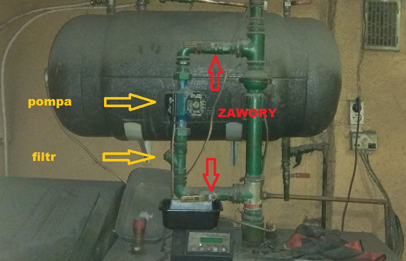

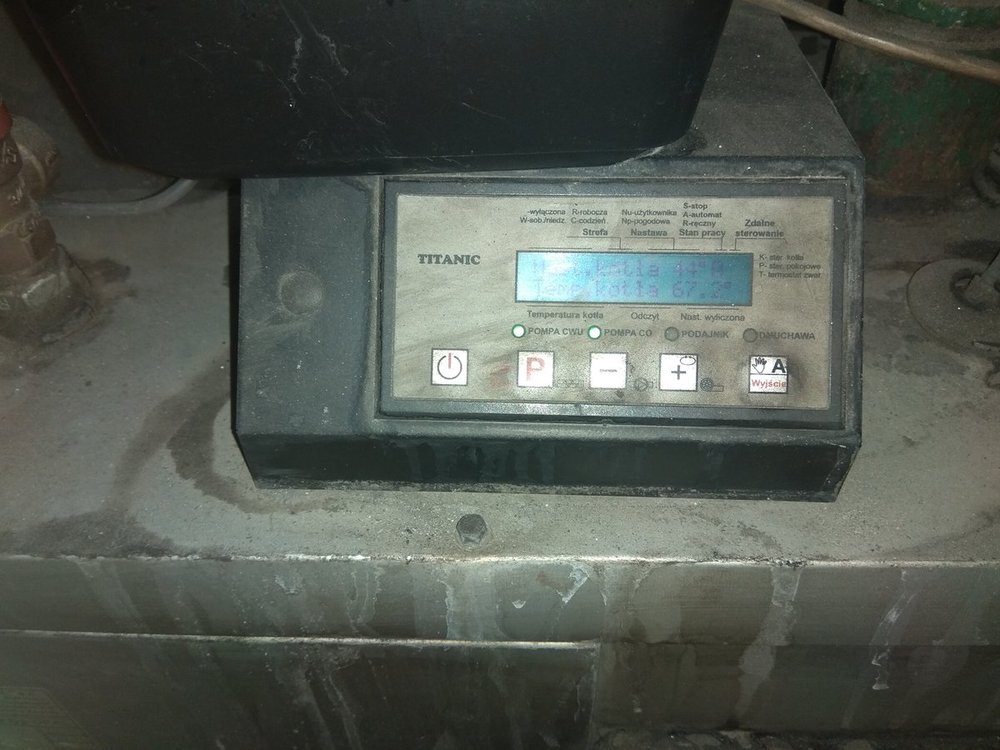

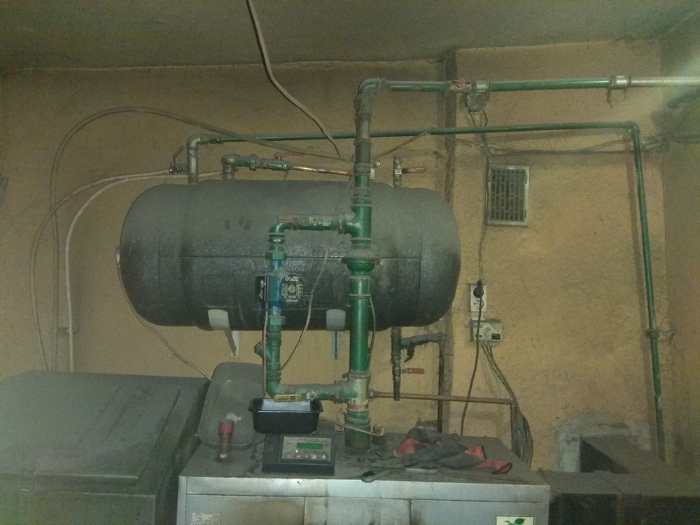

Od niedawna wprowadziłem się do dziewczyny, która ogrzewa dom eko-groszkiem. Mam pewne obawy, ze coś jest nie tak z dopływem wody do grzejników. Otóż grzejniki na górze są ciepłe, a na dole wręcz zimne. Grzejnik łazienkowy jako jedyny jest całkowicie ciepły. W kuchni grzejnik nie grzeje by zaczął należy zakręcić wszystkie podać mu wody i powoli odkręcać wszystkie. Co mnie też zastanowiło na piecu jest temperatura nastawna kotła 44, a piec dochodzi nawet do 75 (czy to normalne?). Ostatnio po nocy obudziliśmy się w zimnym mieszkaniu, a to dlatego, że nagle przestały grzać kaloryfery. Po wejściu do kotłowni była nastawna ustawiona na 44, a piec miał temp. 81. Oczywiście od razu dolaliśmy wody do obiegu po 3 godzinach piec wrócił do swojej poprzedniej temperatury czyli w okolice 62 stopni. Pragnę nadmienić, że grzejniki były odpowietrzane z jakieś 3 razy w przeciągu trzech tygodni. REASUMUJĄC ZASTANAWIAM SIĘ GRZEJNIK KTÓRY JEST W KUCHNI NIE JEST DO DEMONTAŻU? oraz czy zawory patrz link (http://www.wadep.com.pl/files/galeria/f/1379068279_zaw%20grz%20z%20pols.jpg). Nadają się do użytkowania w taki sposób ? Nie pisze tego by zabierać wam czas, ale proszę o jakieś sugestie. Bo to zaczyna się robić mocno frustrujące.
Przepraszam - a czy przypadkiem pompa nie dogorywa i się wiesza?
A gdzie jest pompa ? Serio przez 26 lat mieszkałem w blokach więc jestem zielony jak liść lipy w tym temacie

Najpierw filtr przed pompą do sprawdzenia.
Gdzie jest ten filtr ? Serio się pytam da radę to oznaczyć na zdjęciu ?
Zobacz czy pompa szumi... ewentualnie filtr odkręć zobacz siateczkę czy czysta. ...tylko zamknij najpierw zawory poniżej filtra i powyżej pompy.

Zaworu #2 nie wolno Ci zamykać podczas pracy kotła!! Tylko do wyczyszczenia filtra na zimnym kotle zamykasz zawory #1 i #2. Po wyczyszczeniu otwierasz i dopiero póżniej rozpalasz kocioł.  Pewnie trzeba będzie odpowietrzyć obieg. Lepiej, żebyś dmuchał na zimne, skoro nie masz doświadczenia.

Pompa szumi. Tylko znając życie nie była odkręcana od nowości. Serio coś takiego może zaburzać prace ?
Nie tylko coś takiego, ale od czegoś trzeba zacząć i po kolei eliminować przyczyny.
Dobra. Na tą chwile jest tak, że znajomi pogrzebali w piecu do południa gdzie nic tak naprawdę nie znaleźli prócz kolejnej próby odetkania grzejników odpowietrzając je. Oczywiście grudy kamienia w grzejnikach. I teraz co ciekawe kolega przyjechał i mówię mu. Spróbujemy odkręcić filtr. Pach filtr zarzygany. Dosłownie zarzygany mieszanką węgla wraz wodą. Woda oczywiście kolor czarny. (Wszystko na wyłączonych zaworach.). Przemyliśmy to wodą wraz z płynem do mycia naczyń i szorowaliśmy drucianą szczoteczką. Filtr wyczyszczony. Tylko kwestia nowej uszczelki. Piec po godzinie jest o 10 stopni wyższy od nastawnej, ale to zapewne wina "zasranego" grzejnika w kuchni. Tylko czekać na to co się wydarzy dalej :)
