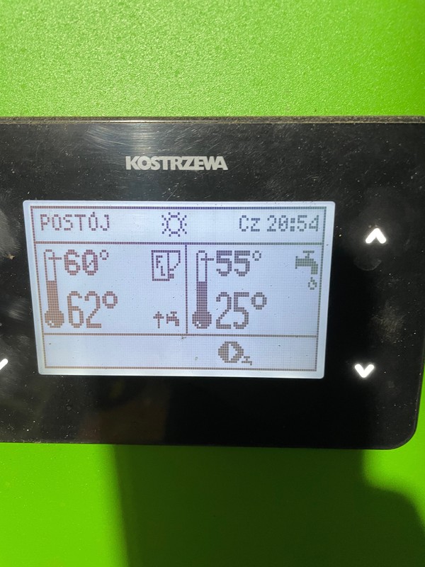

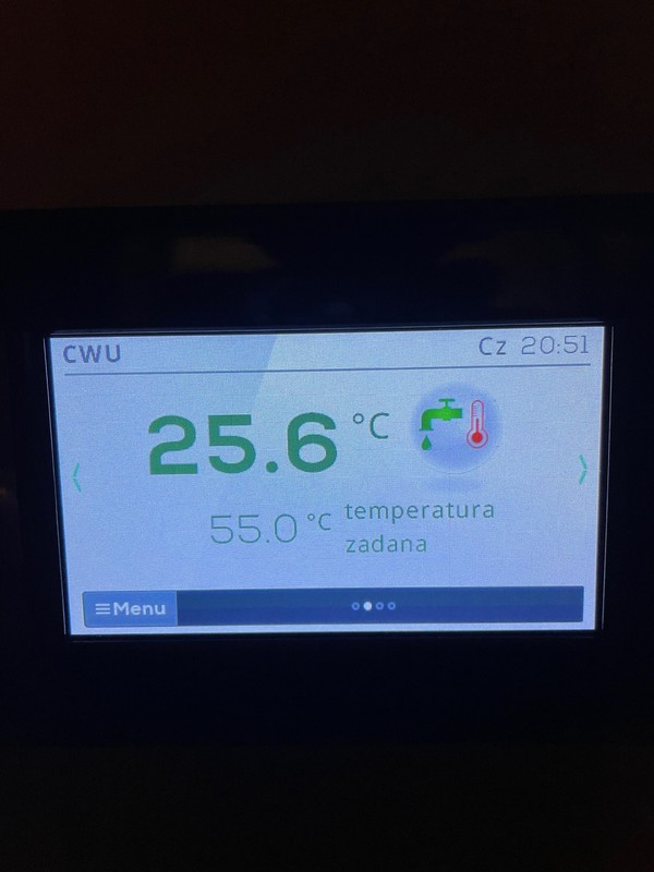

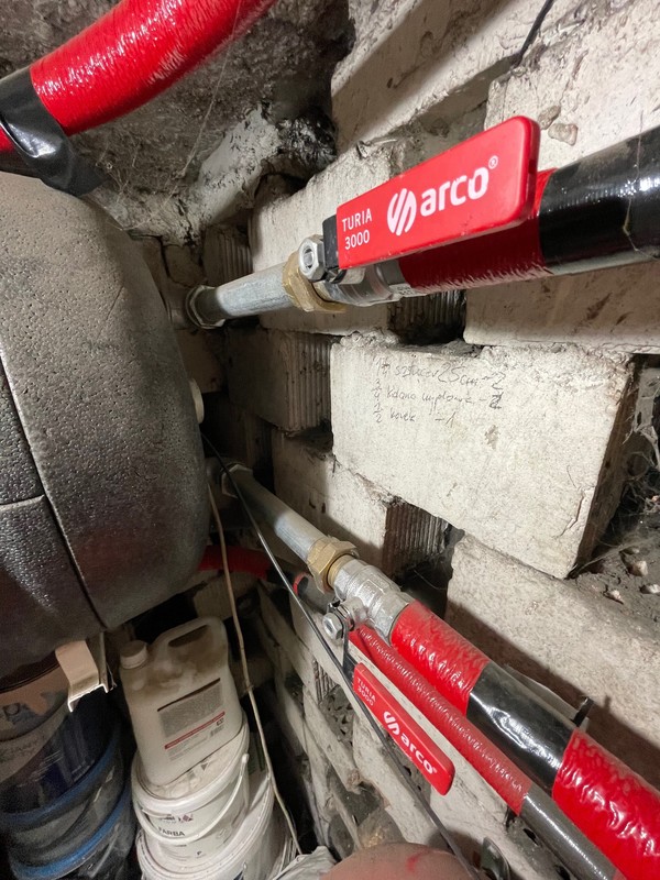

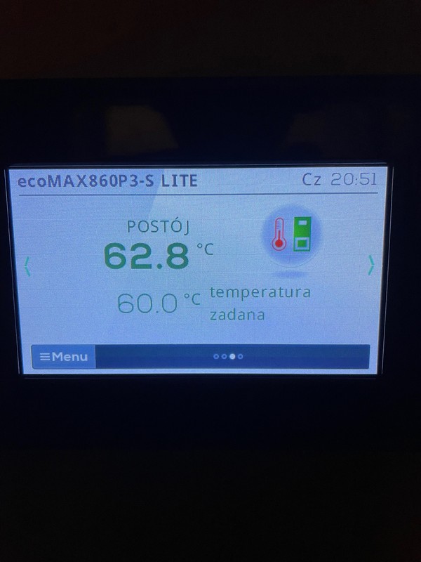

Witam, mam problem 😐
posiadam kocioł Kostrzewa mini bio 10kw, wystąpił problem z dogrzewaniem wody. Na piecu ustawione 55C woda grzeje do 25 i staje i potem rośnie bardzo powoli. Przez cała noc raptem urosło 10C. Już 3 razy mi się tak zdarzyło w tydzień, ze takie cos się dzieje i magicznie samo tez się naprawia i samo psuje. Pompa jest osobna od CWU, chodzi, nie jest zapowietrzona, wejście do bojlera rury są gorące powrót zimny. Nie mam filtra przed pompa, jaki może być powód dziania się takiego czegoś? Dorzucam kilka zdjęć, proszę o pomoc 😁27D9AACA-144B-4903-98D0-2837DCD6A652.thumb.jpeg.a0b68501ca9d328fb73edd9fda185e63.jpegE3430A31-7213-480F-9C91-584994038A14.thumb.jpeg.40f5e914a54137287bbca40ffac979ea.jpegBEA50C90-ED18-47FB-A756-1806C1D09958.thumb.jpeg.eacb2c3ac5b50ecfffc4fd913280400b.jpegBF11ACA3-6385-4F2D-82B5-2A533F9A196D.thumb.jpeg.a02e8d3d46cda0a256f86c81ebc1d718.jpeg4941A4A9-346A-4158-9DAF-6CC24D7F6D4B.thumb.jpeg.dca91e57eb3130c5e89cbd28b5ed348b.jpegDB4D718A-75EE-4095-8024-E01CAC275D85.thumb.jpeg.4be2a2ad2d846008ff5c1db6657a19be.jpeg
Skoro nie grzeje to woda nie płynie przez wężownice , musi być zapowietrzona , albo zawór zwrotny się przycina .
Układ jest zamknięty czy otwarty?
