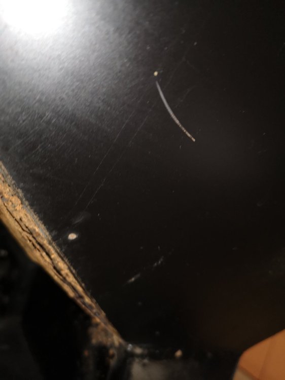

Uprzejmie donoszę o pierwszej prawdziwej awarii mojego kotła RBR :)))
Długo mnie nie było, bo i problemów nie było :)
Dziś odkryłem, pierwszą prawdziwą awarię w moim kotle RBR. Tylna część skontrowana w zasobniku na węgiel, została zjedzona przez rudą :) Dobrze, że nie wypadł mi węgiel i działa. Dał mi czas na zakup nowego zasobnika. Szukam w internecie, a w poniedziałek telnę do producenta, zobaczymy czy ma zasobniki do sprzedaży dla swojego kotła z przed 11 lat.

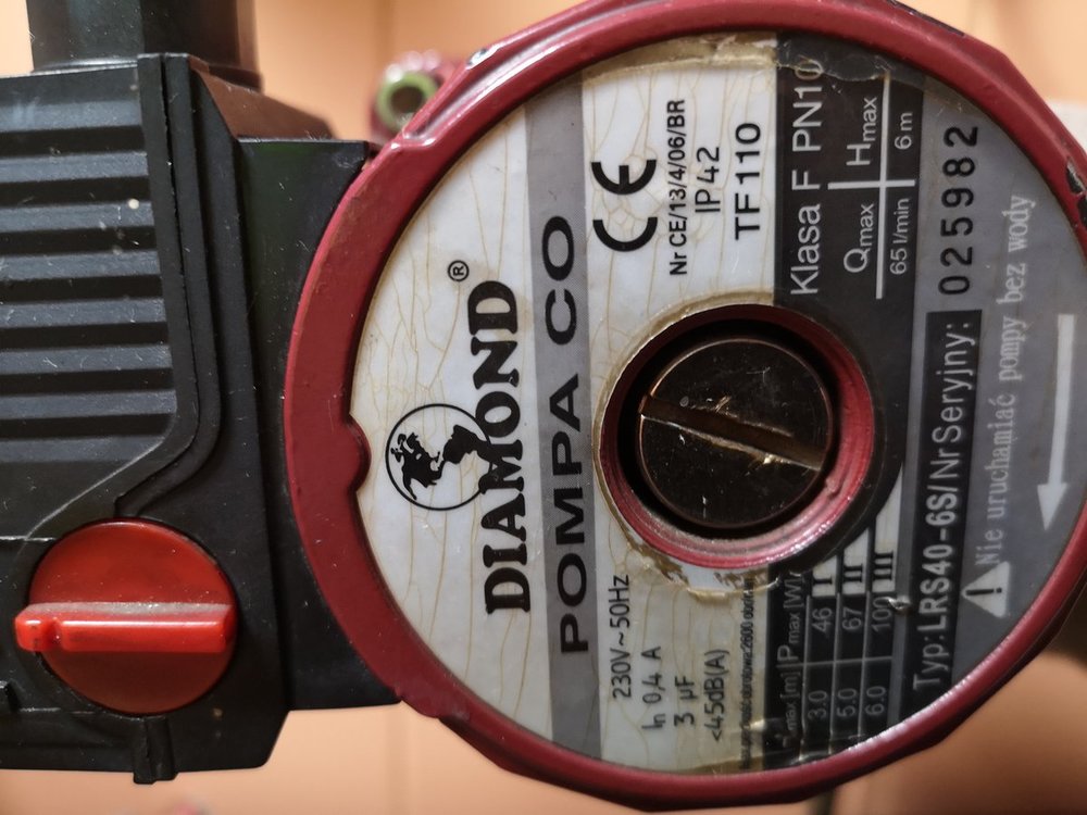

Chciałbym jeszcze prosić o pomoc, "kończy" mi się jedna z pomp. Jaką kupić?
Załączam zdjęcie tej w lepszym stanie, niestety nie do końca daje sobie radę z dostarczeniem ciepła do najdalej zamontowanego grzejnika na górze.
Możecie coś polecić?
Zbiornik najlepiej po sezonie grzewczym sprawdzić  i zakonserwować jak i cały kocioł wtedy znacząco poprawia się jego żywotność.
Pewnie masz rację. A jak zakonserwować kocioł?

Skoro to tylko narożniki poleciały to oczyść daj silikonu a następnie wstaw kątowniki i połącz nitami z blachą . Wytrzyma kilka lat.

@ Przemysław85
Po dokładniejszych oględzinach, dziura jest na narożnikach, ale większość tej skośnej płyty jest w wykwitach rdzy. Zamówiłem zbiornik u producenta, ale teraz święta, sylwek, 17 króli i czekam, bo słaba pora na moją wymianę. Na dziś obkleiłem szara taśmą do pakowania i wytrzymał zasyp 150kg :) Czy kolejny wytrzyma, wątpię :)
Jak się w miarę szybko nie doczekam nowego, pomyślę o stali nierdzewnej i może żywicy? Sąsiad pokleił żywicą i działa :)
Pewnie nie ogarnę nitów :):):)

Podpowiecie coś z tą pompą?
Mam 6tkę ale odrobinę przy mało, jeśli policzyć w metrach odległość do najdalej umiejscowionego grzejnika około 8-9m w tym około 3m w górę.
To i tak długo ci wytrzymuje i daje rade. U mnie przy Bogdance rodziły sie potężne skwarki koksu(Ri 80). Gdybym miał gaz kolo siebie nawet bym się nie zastanawiał nad peletem ale co kto lubi. Wymienisz zasobnik i jeszcze ci 10 lat pohula :-)
