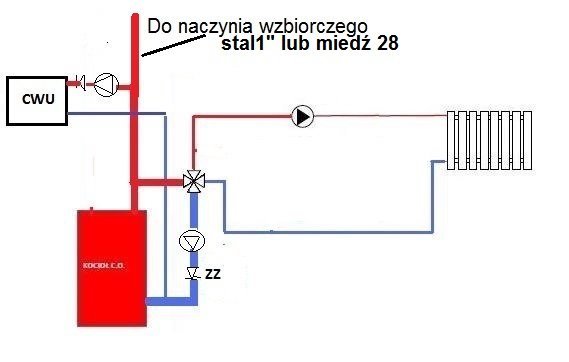

Rafał78 Opublikowano 13 Grudnia 2019 #1 Opublikowano 13 Grudnia 2019 Witam, Bardzo proszę o doradzenie przez doświadczonych instalatorów, który system byłby najtańszy w wykonaniu instalacji centralnego ogrzewania. Instalacja w układzie otwartym, kocioł z podajnikiem na ekogroszek, dom parterowy całkowicie podpiwniczony - czyli swoboda przeprowadzenia instalacji. Zasilanie obejmowałby 6 grzejników i wymiennik ciepłej wody użytkowej. Pozdrawiam Rafał
Kazio321 Opublikowano 13 Grudnia 2019 #2 Opublikowano 13 Grudnia 2019 Z zaworem 4d Bez zaworu 4d, pomijając op
Rafał78 Opublikowano 14 Grudnia 2019 Autor #3 Opublikowano 14 Grudnia 2019 Dzięki za schemat, chodziło mi jednak o system do rozprowadzenia instalacji czy miedź, pex czy PP, a możeHep2o. Jakie średnice rur przy poszczególnych instalacjach by były najlepsze.
