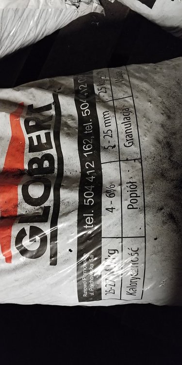

I teraz jaki jest mój problem - otóż zacząłem palić od września. Początkowe ustawienia poprzednich właścicieli były dość dziwne (podawanie 0,8s przerwa 10s, wentylator 100% (bo zapchane kanały powietrzne). Po lekturze forum wyczyściłem kanały ustawiłem piecyk i wszystko chodziło ładnie, a moje spalanie było około 16kg na dobe (worek 25kg starczał na 1,5 dnia). Jednak temp. na dworze wynosiły 10-15 stopni stąd dobre spalanie. Kiedy temperatury zaczęły spadać w okolice +5 stopni ciągle miałem takie samo spalanie. Pojawiły się nawet 2-3 noce z lekkim przymrozkiem i nie zrobiło to żadnego wrażenia na piecu. Któregoś dnia zauważyłem że kocioł spalił mi worek na dobę mimo braku chłodniejszych dni i od tego momentu się zaczęło kombinowanie ustawieniami;) Dodam, że w między czasie nic nie było zmieniane, a paliwo jest ciągle to samo z tej samej dostawy (zresztą poprzedni właściciele też takiego używali) i ma wartość opałową 25-27MJ. I teraz tak - zauważyłem, że miałem troszkę za małą dawkę paliwa - podawanie 10s, przerwa 75s, wentylator 30%. Na tych ustawieniach miałem ładny popiół, ale jak zwiększyłem więc podawanie na 12s, a przerwę na 65s to wtedy spalanie zmalało do około 20kg na dobę. Co prawda miałem więcej niedopalonego groszku, ale spalanie lepsze. No i czytając różne fora wywnioskowałem, że spalanie byłoby ok gdyby nie to, że było około 5-8 stopni na dworze, a z 11 grzejników odpalone były dwa na maksa i trzy na trójeczkę, a mało tego z dnia na dzień...rosło mi spalanie. Potem przez kilka dni palił mi równe 25kg na dobę, a od ostatnich 3 dni już ponad worek na dobę czyli około 30kg, tymczasem na zewnątrz temperatury nie spadają (ciągle około +5), a raz nawet było +9. Wyczyściłem 3 filtry siatkowe w filtrach skośnych, piec jest czyszczony w każdy weekend, groch suchy i ciągle ten sam. Więc co może być nie tak? Poprzedni właściciele również potwierdzają, że palił im worek na półtora dnia a w mrozy worek na dobę, a tymczasem mrozów brak, a ja już spalam około 30kg. Raz tylko miałem sytuację, że musiałem wygasić piec na 2 dni i po ponownym rozpaleniu nie chciał mi grzać CWU, ale chyba było za mało wody - mam takie kwadratowe naczynie w łazience z nierdzewki w łazience i było praktycznie puste, a podobno ma być w nim około połowa wody. Dopuściłem wody i odpowietrzyłem pompę CWU i ruszyło grzanie CWU.

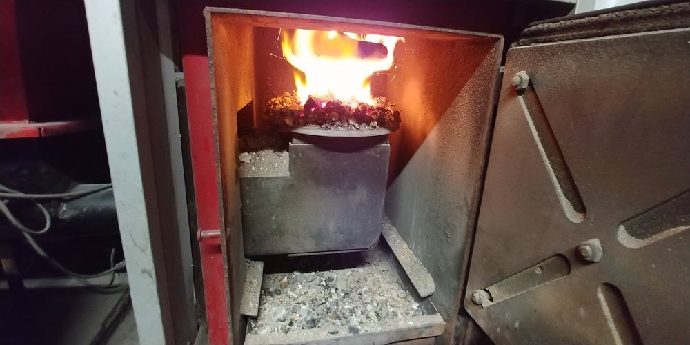

Przysłona wentylatora według mnie jest na 1/3, ale ciężko ocenić bo jest zamontowana jakby tyłem do mnie (foto).

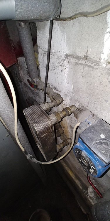

Dodatkowo wyczytałem o czymś takim jak zawór 4D i raczej go nie posiadam, ale mam taki jakby wymiennik ciepła (proszę wybaczyć moją niewiedzę - pokazałem go na foto).

Witaj kolego . Stanowczo za dużo masz podawane opalu . Jak widzę jest to retorta okragla . Często zdaza się że jest nieszczelny i ucieka bokiem lewe powietrze . Nie widać po plomieniu by był nie równy czy miejscowo poszarpany . Proponował bym zmniejszac dawke paliwa stopniowo .I obserwację co się dzieje  . A w wolniej chwili rozebrać palnik wyczyścić go i poskładać na nowo.

Po tym co widać na palniku to właśnie jest za dużo węgla . Dodatkowo deflektor mógłby być wyżej ale chyba tam jest ruszt wodny . Ok jeszcze przyglądam się plomieniowi . Po prawej jest jasny a reszta żółta. Coś może być na rzeczny ze szczelnoscia retorty . Ogólnie coś wIesz czy był palnik czyszczony lub sam to robiłeś .
Palnik na pewno nie był czyszczony bo poprzedni właściciele nawet nie wiedzieli, że coś tam sie czysci;) chciałem to zrobić sam, ale retora siedzi sztywno i nie mogę zlokalizować żadnej śrubki. Jedynie czyscilem te kanały powietrzne od dołu po ściągnięciu klapki. No ale do tej pory paliło sie wszystko ok i spalanie było ok, więc dziwne, ze w jeden dzień by sie tak zabrudziło, żeby spalanie wzrosło o kilka kg...
Ps. Wiadomo to tylko zdjecie, ale wedlug mnie pali się równo i ładnie na retorze

To trochę komplikuje sprawę jednak odpuscmy to chwilowo . Możesz przyglądać się palnikowi jak będzie wygaszony czy nie ma tam takich jasnych nalotow . To by swiadczylo że dmucha powietrzem . Ewentualnie opackac to sylikonem :) . A teraz zejście z podawanie tak by zaru było nieco więcej niz wyjscie z palnika . Reszta powinna już być popiolem . Gdyby zaczęło się spiekac lub kopiec zapadac trzeba zmniejszyć sile dmuchawy .
Pokaż zdjęcie całego palnika.

Sorry, ze tak późno. Ustawienia teraz (ze zdjecia) to 13s podawania 65s przerwy, wentylator 25%. Ok dzieki za uwagę, jutro kupie metalową opaskę
Na spodzie palnika masz prostokątną płytę.Jest to dostęp do  wyczyszczenia komory powietrznej. Odkręć tą płytę, pod nią na pewno sporo popiołu jest.
