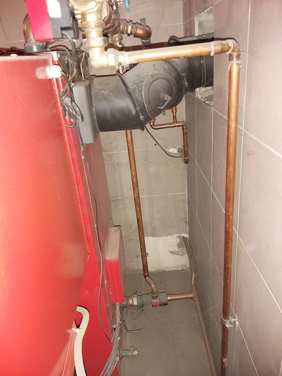

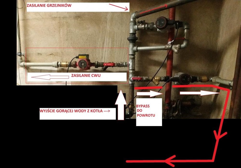

Witam serdecznie.
Mam ogromną prośbę, doradźcie proszę gdzie tutaj 'dołożyć' zawór 3d / 4d.
Instalacja aktualnie nie nadaje się do dłuższego funkcjonowania ponieważ nie ma termostatów na grzejnikach wiec jedyna opcja to trzymać na kotle 40-45*C i powrót 35-38*C a to odpada.
Polecicie jakiegoś hydraulika z okolic Nowego Sącza?
Zawór musisz wstawić za pompą CWU żeby na zasobnik szła woda bezpośrednio z kotla.
Do góry zasilanie na grzejniki z lewej zasilanie z kotła z prawej powrót z grzejników i od dołu powrót do kotla. Tak to mniej więcej wygląda przy zaworze 4d

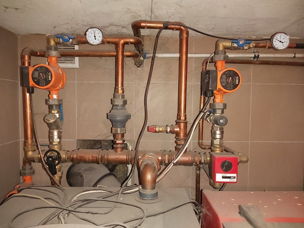

Zawór tak, pompa nie koniecznie.09972270894df472ef79c60958266408.jpgc66193fafca998e179edce810654c873.jpgfff3dcb0bf8913e9a1633fccf1b904c7.jpg

Powrotu tak, spalin nie bo mam kocioł z zapalarką i nie palę całą dobę tylko kilka godzin rano i wieczorem. Może Ty się pochwalisz swoją instalacją i osiągami kotła.

W temacie pojawiło się 15 komentarzy ale niestety żaden z nich nie odpowiada na pytanie w którym konkretnie miejscu 'wkomponować' zawór 3d / 4d w mojej instalacji

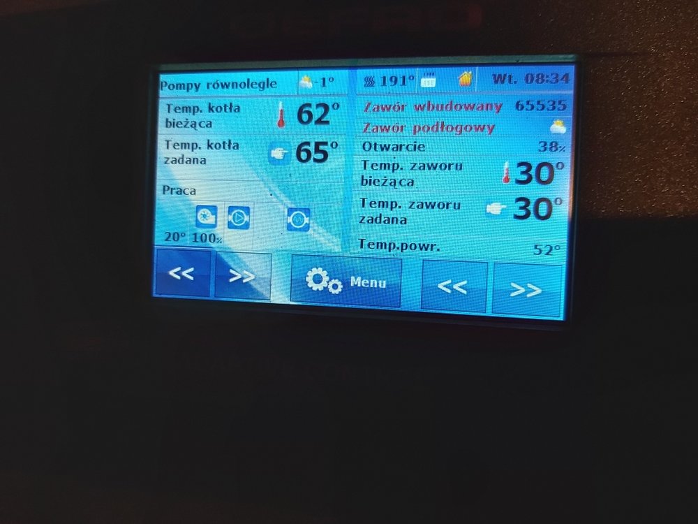

Dalej grzeje na grawitacji, parametry:
- temp. kotła 65 *C
- za zaworem / na kaloryfery 58 * C
- temp. powrotu 29-30 *C
Czy przy grawitacji takie parametry są bezpieczne dla kotła?
Zastanawia mnie też ta różnica miedzy temp. kotła a temp. za zaworem. Gdzie to 7 *C 'ginie' na odcinku kilkunastu centymetrów ( w pierwszym poście widać zdjęcie instalacji)
Bezpieczna temperatura powrotu to +\- 55. 30 stopni to mało kocioł może szybciej korygować. Najlepiej spojrzeć do parametrów jakie podaje producent kotła. U mnie było to 55 st.
