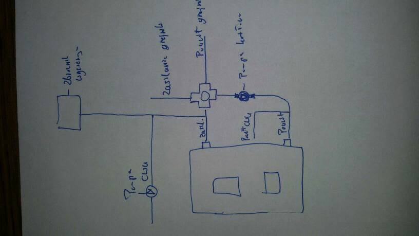

Ogromna prośba o pomoc przy dołożeniu zaworu 3d / 4d
Przy grafitacji nie uzyskasz temperatury bezpiecznej dla kotla. Pytałes o bezpieczna temperaturę to ci odpowiedziałem.
Wysłane z mojego GT-I9301I przy użyciu Tapatalka
Zrobić przeróbkę co wiąże się z mechanicznym obiegiem bez grafitacji.
Ja mam tak zrobione. Zawor 4d.Z instalacji co idzie na grzejnik mam podłączona nitkę na instalacje podlogowki. Grzejniki mają obieg z pompy kotłowej. Także jeżeli masz tylko grzejniki to jest duże prawdopodobieństwo że obieg uzyska się z pompy kotłowej a zarazem będziesz miał ochronę kotla z zaworu 4D. 7de220f44c0a432b2730038eb766bac5.jpg
