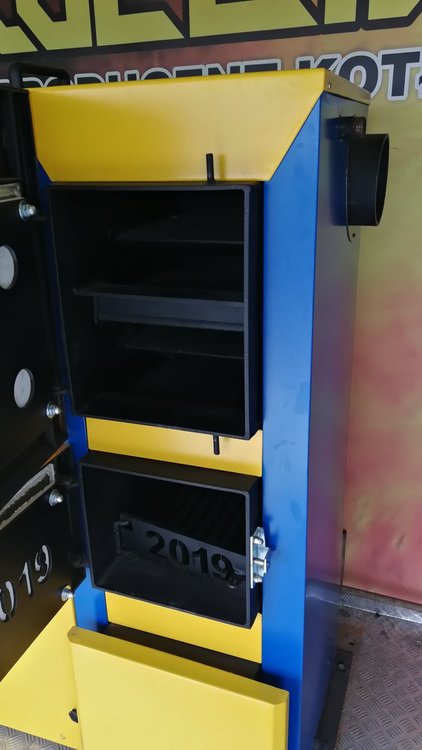

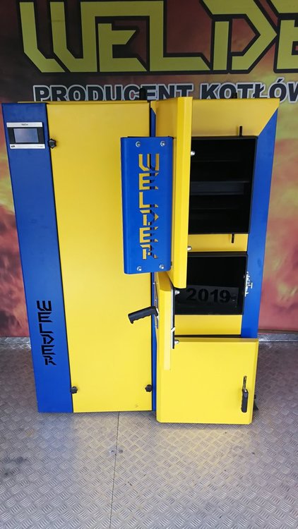

sam kocioł sprawia wrażenie bardzo solidnego- oglądałem go na żywo na giełdzie i tam też dostałem informacje o 2 rodzajach palnika co też potwierdziłem telefonicznie  , poniżej fotka

Kocioł jak kocioł, ładne ma kolory. Pytanie jak ten korpus jest np. pod Kipiego przygotowany. Widzę sterowanie Techa, to też dobrze nie wróży, chociaż wiem że instalują Kipi na Techu jak i Bragerze.
venma sterowanie Tech
kipi - plum
czekam na szczegółowe dane jak tylko dostanę zamieszczę
Edytowane przez kamil141
Ja bym go nie kupil. Brak samoczyszczenia i poziomy wymiennik. Zapewne zaadoptowany za jakiegos weglowca.

Prześledziłem ich stronę. To kocioł na groszek, tylko bok ma zmieniony na podajnik z palnikiem. Korpus jest ten sam, ale żadne to zdziwienie chyba.
