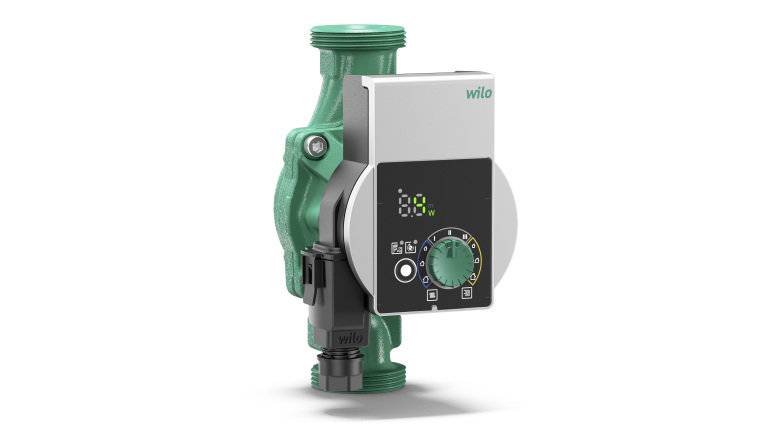

Pompa wilo yanos pico 25/1-4, przepływ
Czy na tej pompie da sie ustawić mniejszy przepływ niż na zwykłej "40" na 1biegu?
Z instrukcji wynika że ustawia się np wysokość podnoszenie zaczynając od 0,5m, ale jak to się ma do przepłwu w porównaniu do zwykłej pompy na 1biegu. Ma ktoś porównanie?
Instalacja otwarta, grube rury. Potrzebuje naprawdę małego przepływu bo inaczej jest szum w rurach (po małych modach narobiło się przewężeń i zakrętów)

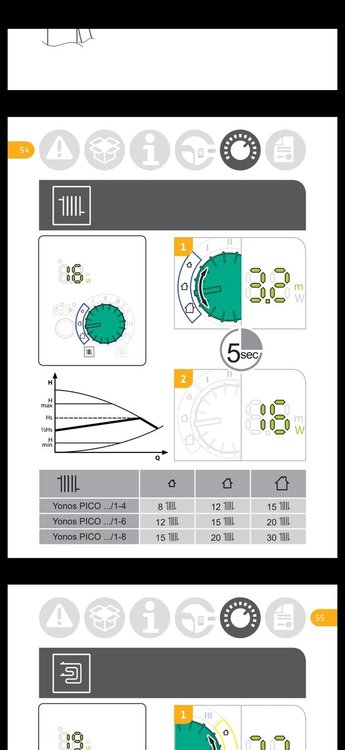

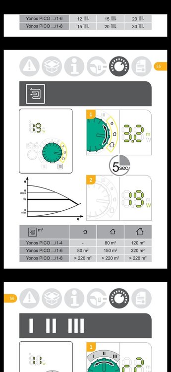

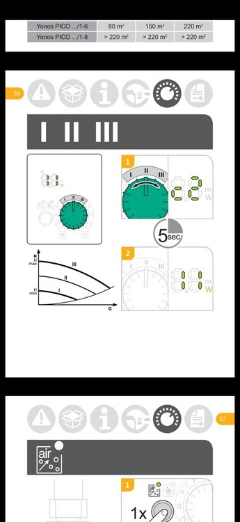

Możesz sterować wysokością podnoszenia. Po lewej i prawej stronie masz taką możliwość od 0.5m do 4.0m a na środku masz już bieg 1,2,3 i tam już jest bez ustawienia przepływu.
Edytowane przez Kazio321
To wszystko znam z opisu i instrukcji. Ale jak to wygląda w realu, czy ustawiając wysokość podnoszenia 0,5 m. pompa pracuje wolniej niż na 1biegu?
Jeśli chodzi konkretnie o tą pompę to tak pracuje durzo wolniej niż na 1.
A możesz porównać ile mniej więcej trzeba ustawić wysokość podniszenia aby to równało się z pracą na 1biegu?
Chłopie, czego Ty oczekujesz? Że ktoś nie znając średnic ani prędkości powie, jaki jest przepływ? Zajrzyj do charakterystyki pompy - tam jest jak na dłoni. Albo załóż za pompą przepływomierz.
Nie oczekuje konkretnej wartości. U mnie np słychać troszeczkę jak szybko pompa się obraca po zmianie biegu.
