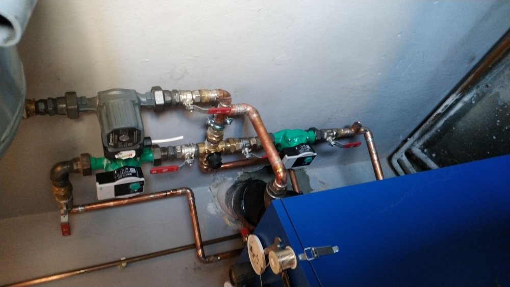

Bez pompy na powrocie sterownik nie będzie modulowal prawidłowo oraz nie zapewniasz ochrony powrotu. 26ca778408e851e2e6ed30f92f41623c.jpg16f2b3c31b83faa7f2fd1e6007330dd8.jpg

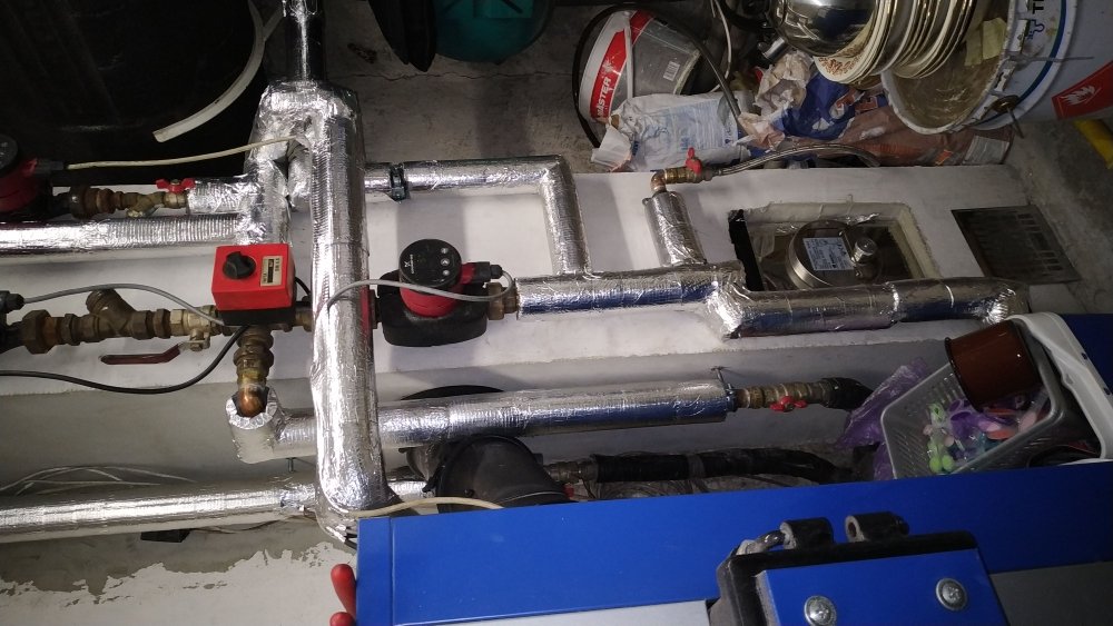

Dla mnie to jest ciężko do policzenia. Zależy ile jest z tym roboty. A coś takiego to nadal niestety praca jest nieskończona. Ale nie przejmuj się, musisz być twardy i pokazać gościowi co trzeba poprawić. U rodziców najpierw źle zamontował zawór, potem nie dołożył pompy chociaż prosiłem z stękał że czujnik pogodowy niepotrzebny. Na drugi dzień potraktowałem go ostrzej i ze schematem w ręku pilnowałem jego roboty. Takie mamy czasy.

To moim zdaniem sporo za taką robotę.  Kocioł ma podłączyć wg obowiązujących norm i zgodnie ze sztuką a 4d  bez dodatkowej pompy krótkiego obiegu prawidłowo działać nie będzie. I takiego stanu rzeczy jak u moich rodziców mieć nie będziesz:
